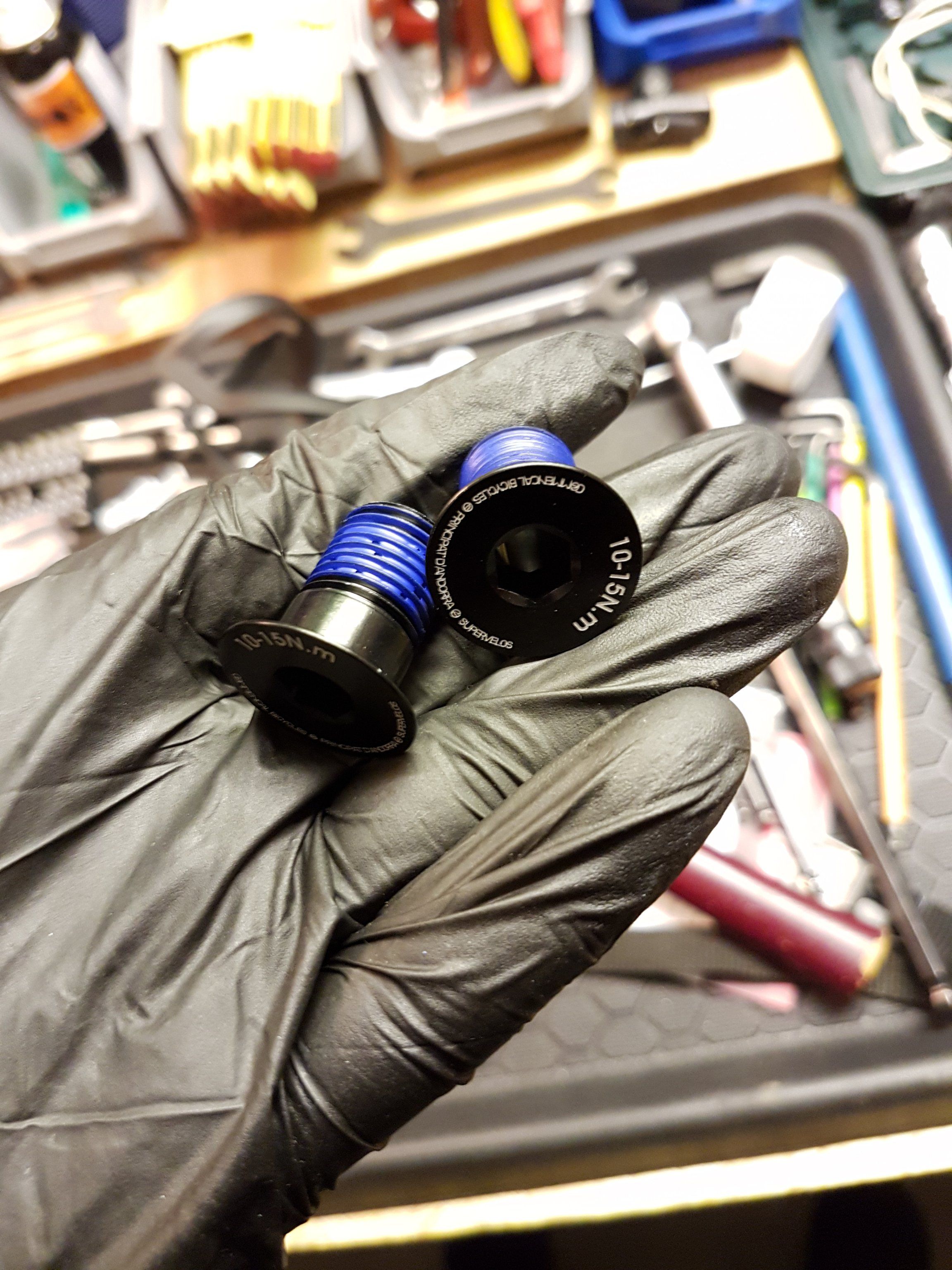

Der Rockerlink inkl. Achse zur Befestigung am Sitzrohr sowie Befestigungsschrauben zwischen Rockerlink und Rocker sind heute angekommen. Nach Teilenummer ist es der Rocker vom Meta Power. Werde im Folgenden versuchen, alles möglichst genau darzustellen:

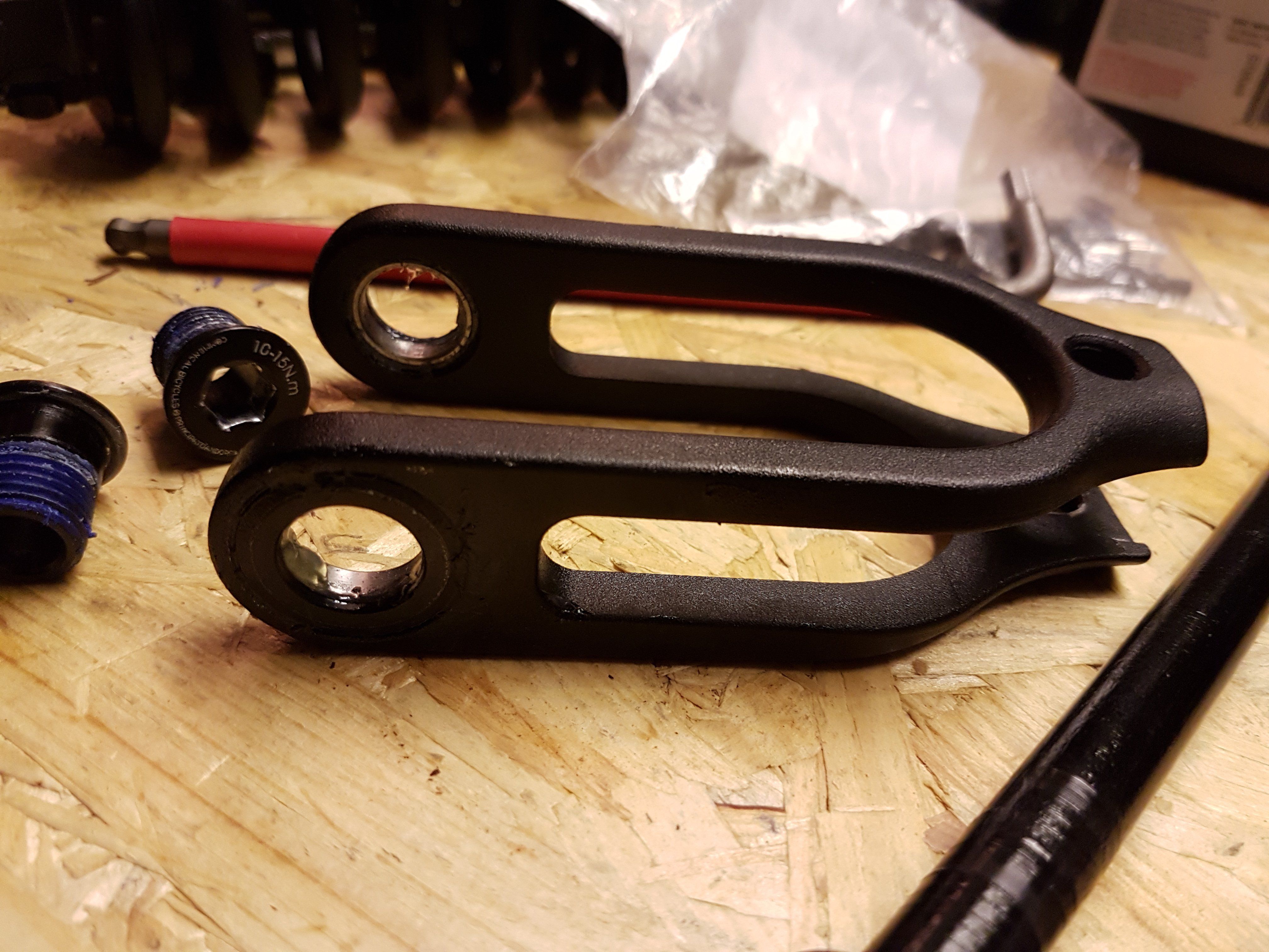

Der Rockerlink vom Meta Power wirkt schonmal wesentlich verwindungssteifer. Die Lager sitzen satt im Link. Das Teil wirkt sehr wertig und sauber gearbeitet.
Die Dämpferaufnahme sieht gut aus - hier finden sich keine Abnutzungsspuren

Die Befestigungsschrauben der Druckstreben und dem Rockerlink musste ich herausschlagen - die Lager konnte ich nur so mit austreiben. Kenne den Schei.. vom Nukeproof Mega. Da hatte ich ähnliche Lagerprobleme am Rocker. Mit einem beherzten Gummihammerschlag konnte man aber die Schrauben mitsamt den Lagern austreiben (Klingt brutal, aber ist normales Werkstatttagesgeschäft...).
Hier bloß nicht die Unterlegscheiben vergessen - die braucht ihr noch ;)

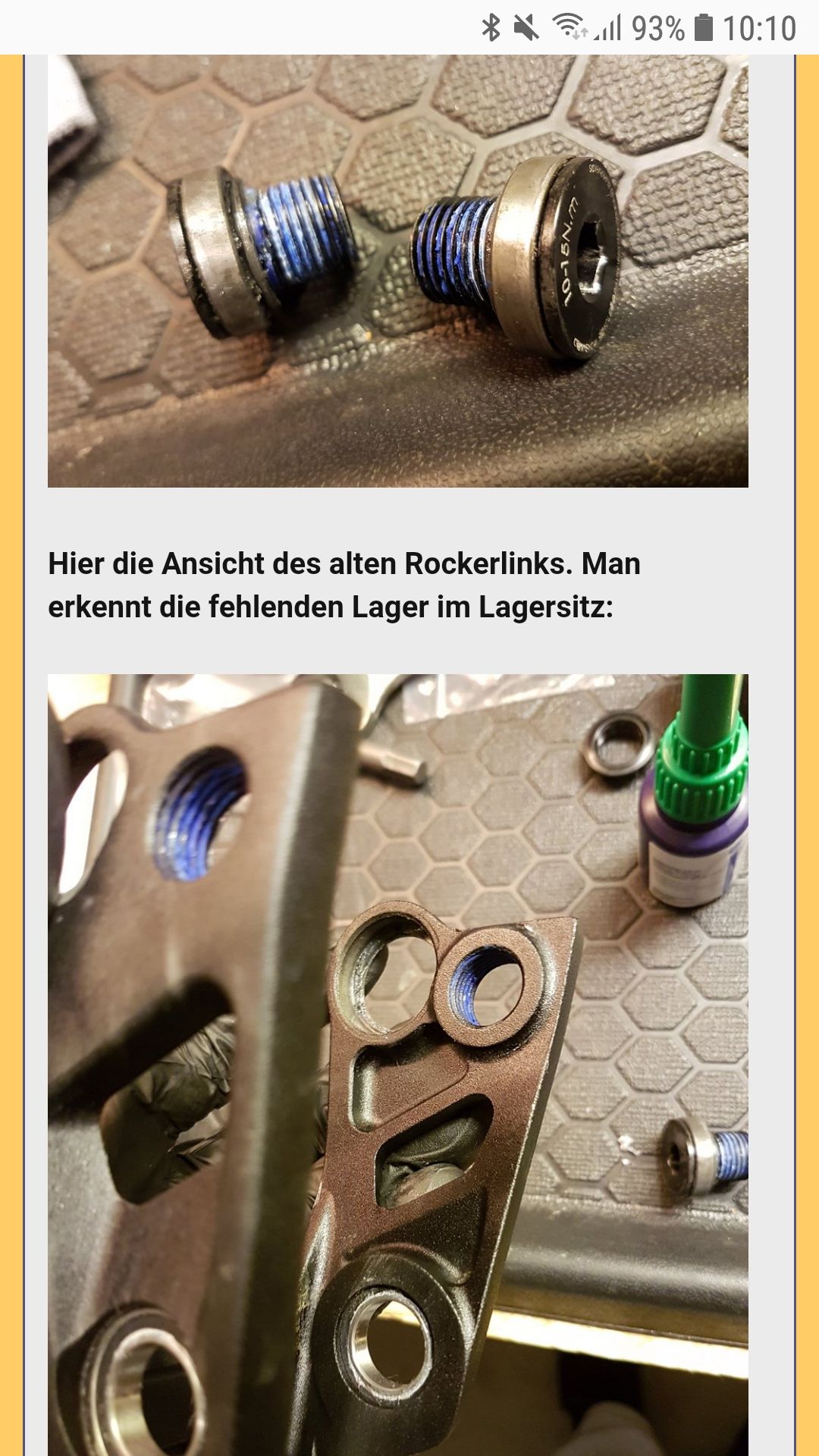

Hier die Ansicht des alten Rockerlinks. Man erkennt die fehlenden Lager im Lagersitz:

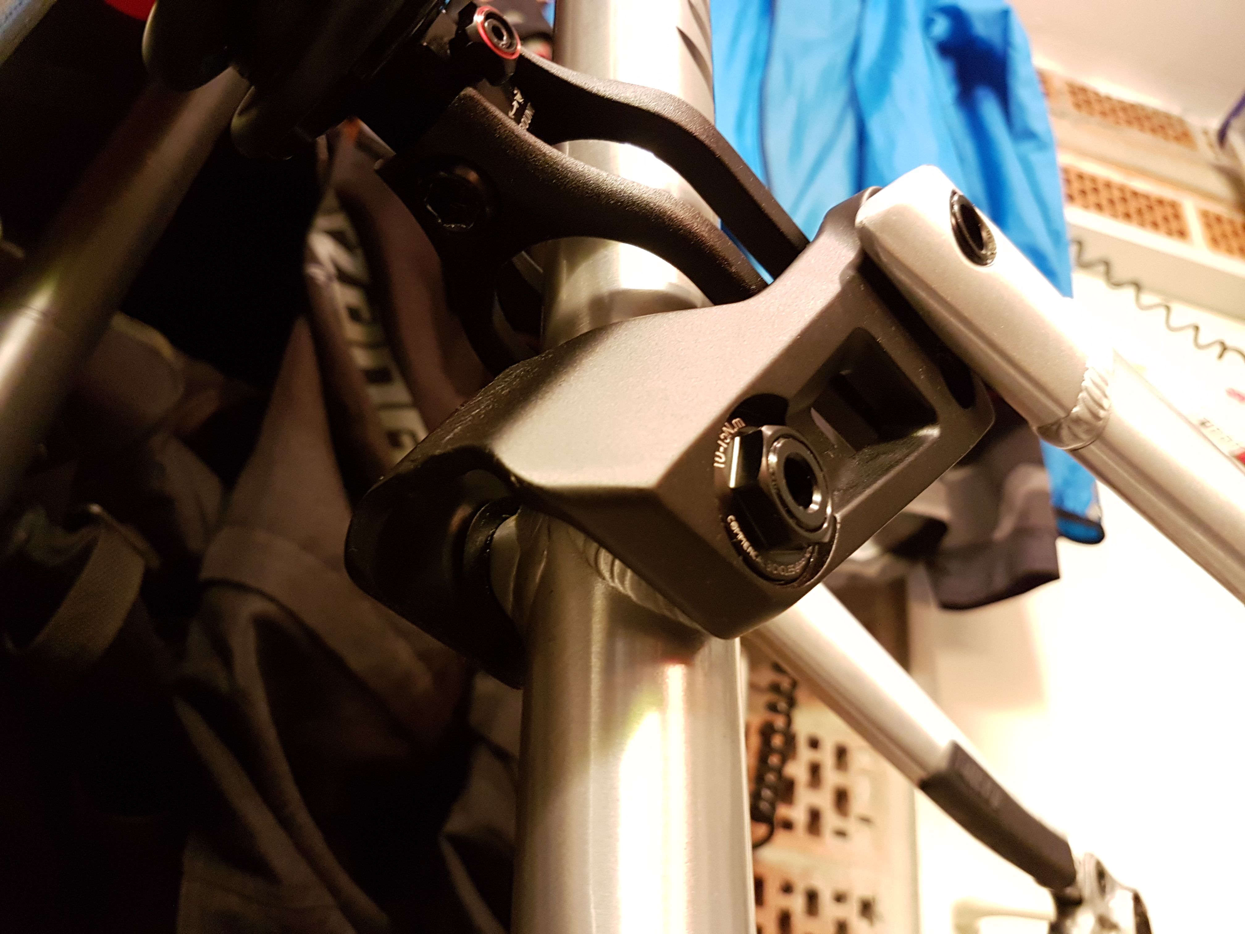

Die Aussenseiten des Rockerlinks zeigen die oft erwähnten und gezeigten Abnutzungsspuren - hier noch recht gut vertretbar. Es sind kaum Abnutzungen erkennbar, Das Eloxal ist halt etwas abgetragen. Unschön, aber Kontruktionsbedingt:

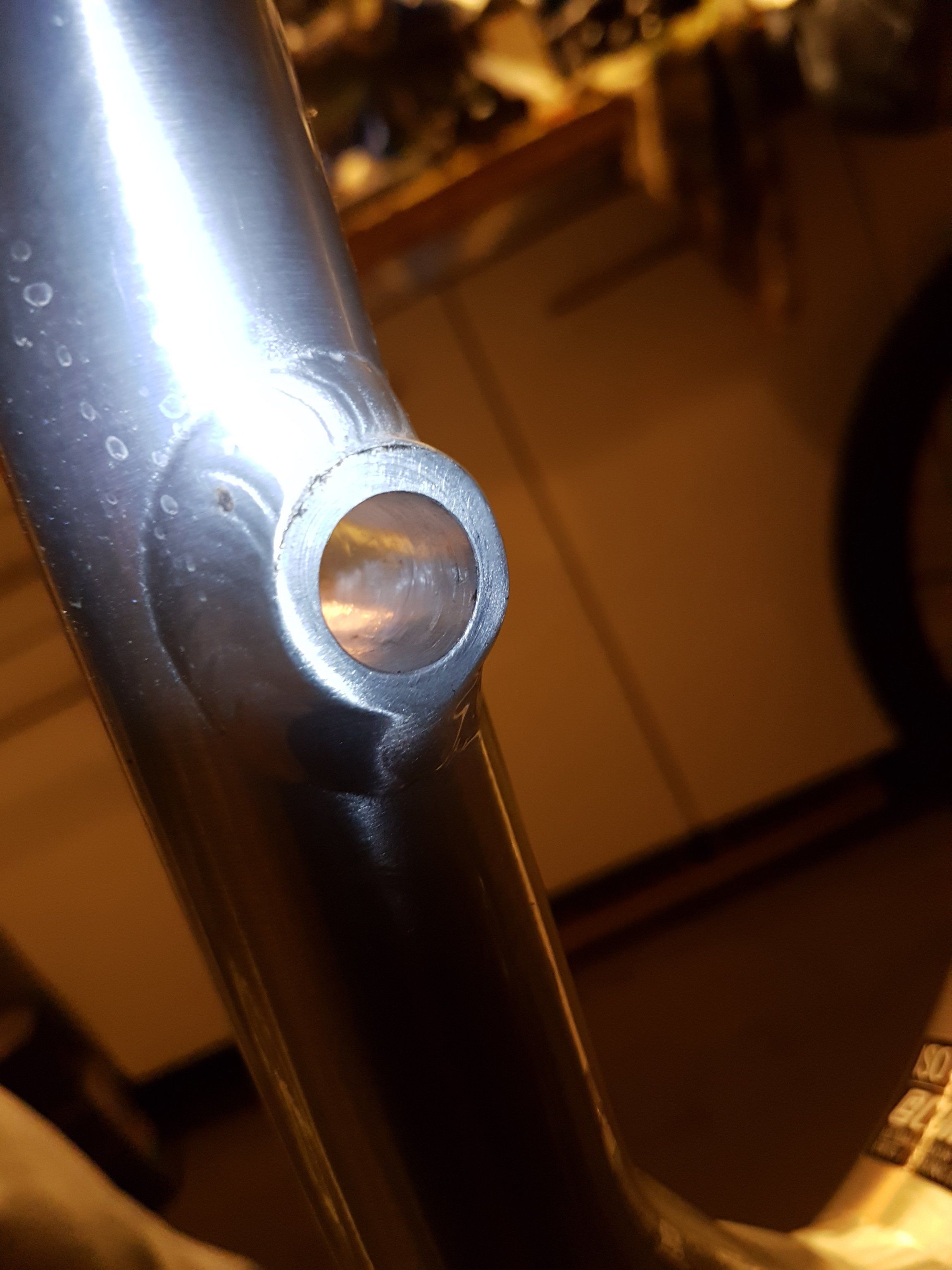

Die Achsaufnahme an der Sattelstütze sieht perfekt aus:
Nagelneue Schrauben für die Verbindung von Rockerlink zu den Druckstreben (Diesmal ohne darauf festgefressene Lager): ;)
Hier nochmal der Vergleich zum alten, etwas abgenutzten Rockerlink zu dem neuen Rockerlink. Hier ist schon deutlich mehr Material vorhanden. Das spricht letztlich für eine höhere Verwindungssteifigkeit:

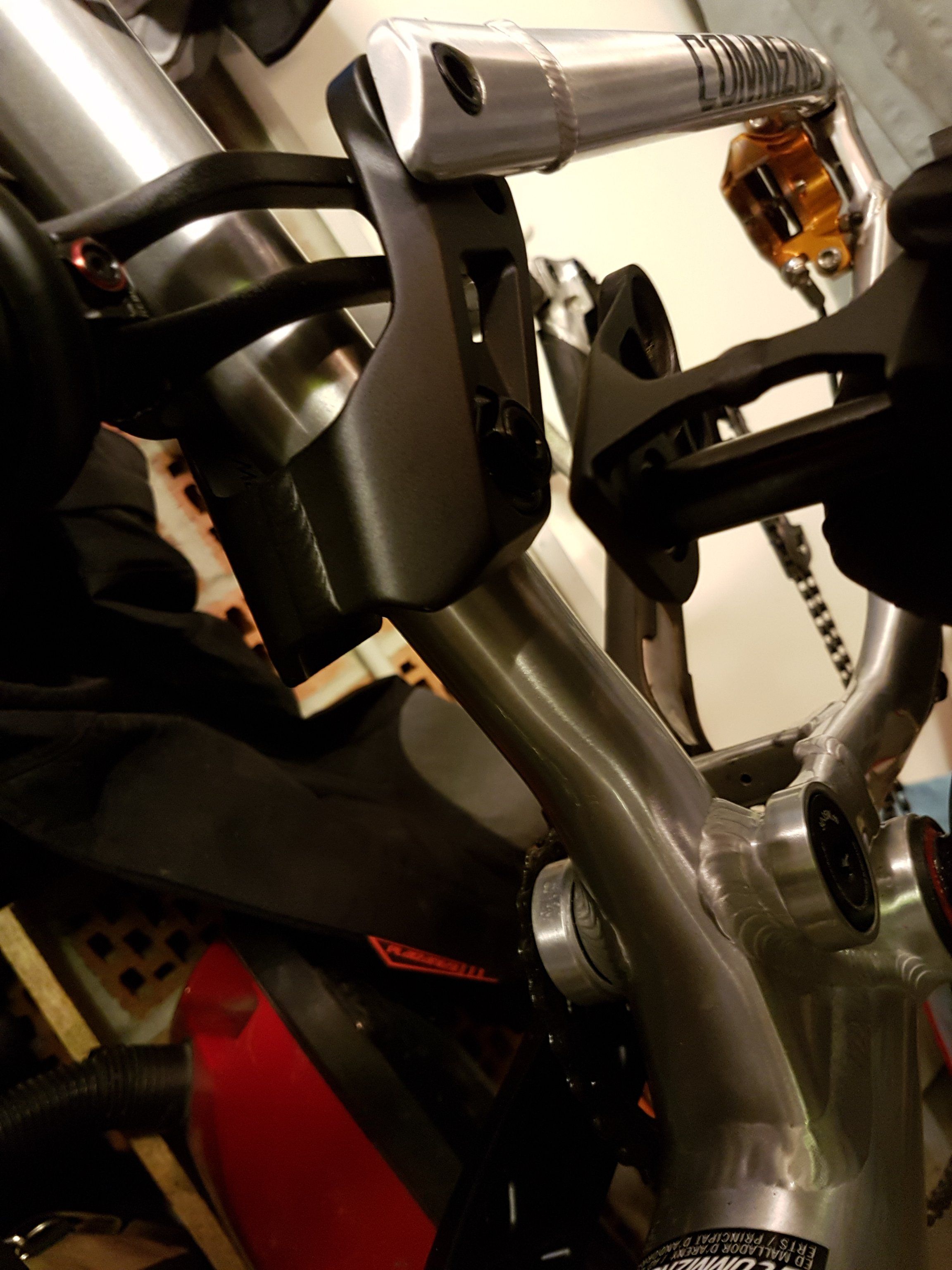

Rein mit den neuen Schrauben - natürlich mit zusätzlichem Lock Tight:

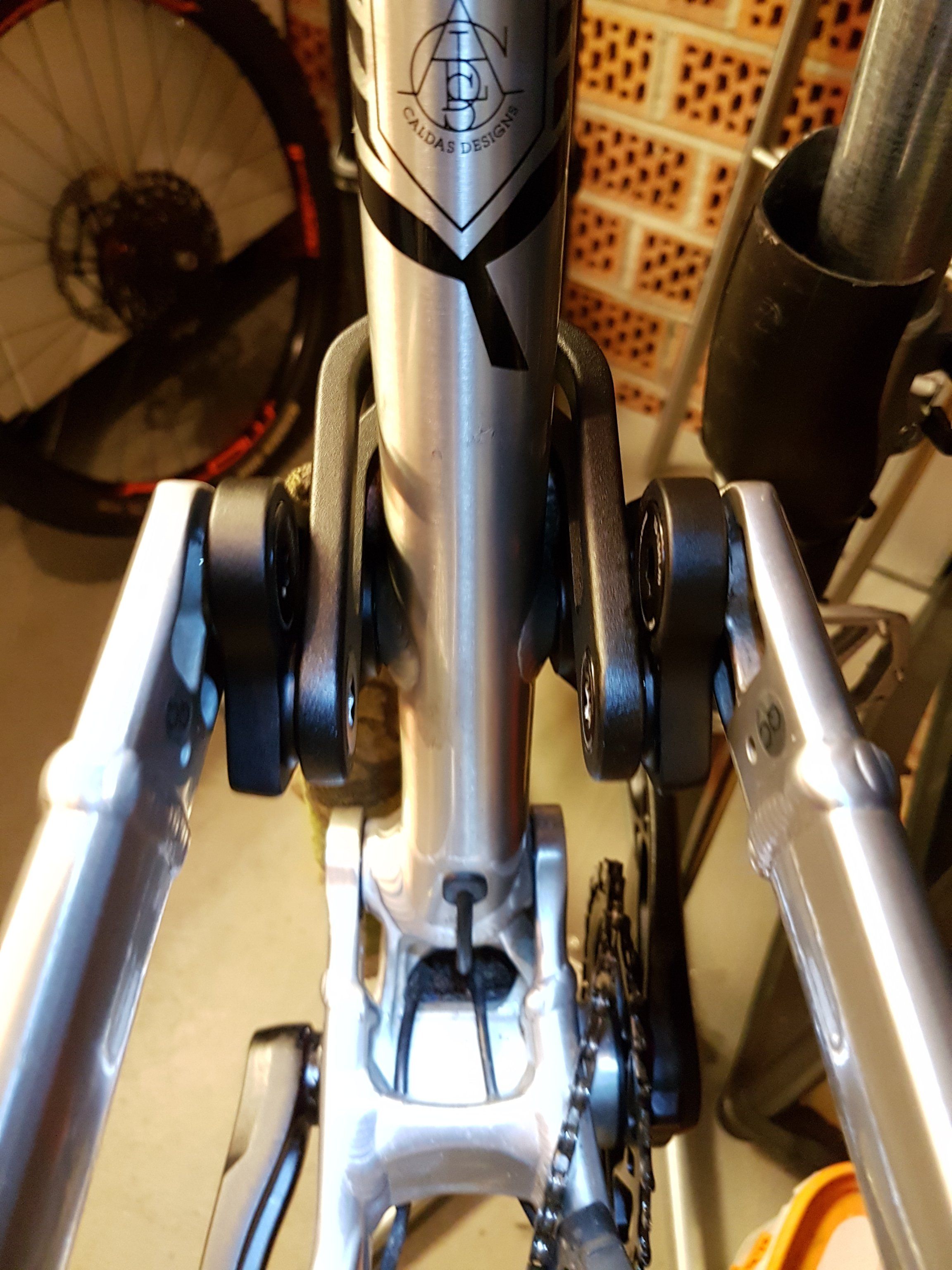

Alles fixiert:
Dämpferlink angebracht:
Fertig....einmal drüberputzen und gut ist das...
Im Vergleich zum alten Rockerlink schon ein fettes Stück...

Bie mir sind die Lager samt Schrauben auch mitrausgegangen beim Ausbau. Leider hat mir Commencal die beiden Schrauben nicht ersetzt sonder dafür 2mal die Schraube am Sitzrohr mitgeschickt. Denk da muss ich dem Björn nochmal schreiben.
Uppsala....das klingt nach "typischen Franzosenfehlern" ;)
Ist blöd, aber die werden Dir schnell Ersatz schicken. Nen Kollege hat für sein V4 mal versehentlich den Ersatzlink vom DH bike bekommen ;) Durfte er dann auch behalten...
Edit: Die Lager sauber von den Schrauben zu bekommen wird nur schwer klappen. WD40-Bad, Eisfach, Heißluftfön.....da kann man leider schnell durchdrehen...vor allem hast Du kaum Spielraum, nen Abzieher anzusetzen. Ich würde lieber auf neue Schrauben warten, dann siehts zudem hinterher wieder wie neu und ordentlich aus.
Ich drück die Daumen!
ist bei mir genauso gewesen - scheint also eher ein "gewollter" fehler zu sein, es waren auch keine neuen Distanzen etc dabei ... obwohl das Enduro Lager nun deutlich größer ist
