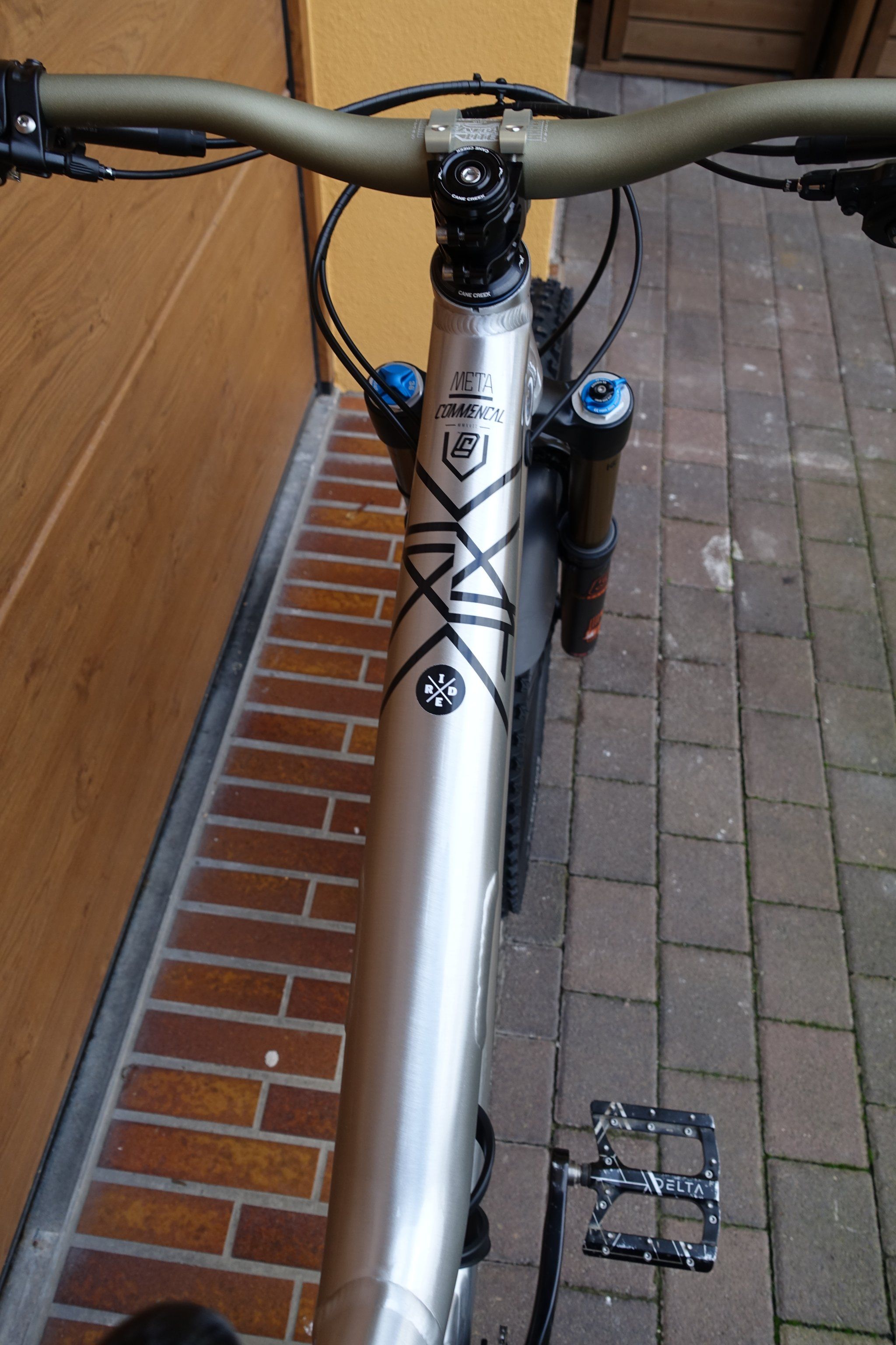

Könnte mir mal jemand fotos vom oberrohr ( von oben ) machen, damit ich einen eindruck davon bekomme wie dick das ist? Im netz findet man leider nicht sonderlich viele bilder.

Hier noch ein Bild mit Sicht aufs Oberrohr:

so breit scheint das oberrohr ja gar nicht zu sein. wie fährt sich das meta eigentlich bergauf an?
