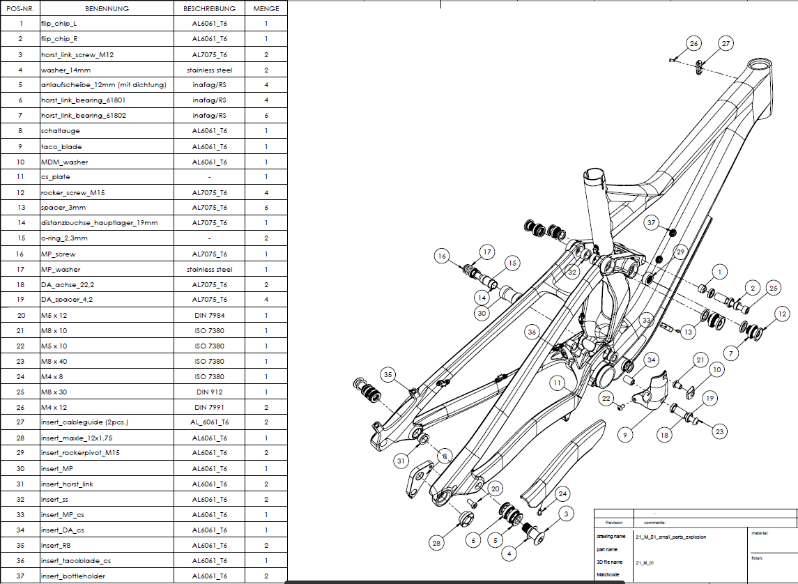

Hier mal die korrekten Lagergrössen:
Horstlink: je 2x 61801
alle anderen: 61802
Ich hab euch aus unseren Unterlagen auch mal die Explosionszeichnung kopiert.
Da stehen leider keine Bestellnummern dabei, in den entsprechenden Ersatzteilkit´s für Rocker, Horstlink, Hauptlager, sind aber dann eh alle Teile enthalten die ihr für den Service benötigt.
Ich hoffe das hilft etwas.

Ich hab euch hier mal die Bestellnummern der entsprechenden Lagerkit´s:
Bei dem Kit für den Rocker sind auf der Abbildung natürlich 2 Lager und 2 Distanzscheiben zuviel drauf...
Im Kit für den Hauptrahmen ist dann alles enthalten was ihr fürs Schwingenlager und den Rocker benötigt.
Die Kits für den Rocker und das Horstlink passen an allen WME und eWME,
das für den Hauptrahmen passt wegen des unteren Lagerbolzens (der ist bei 27,5" , 29" und den eWME unterschiedlich)
nur bei den 27,5er Enduros ohne Strom.
Meiner Erfahrung nach benötigt man beim Service allerdings nur die reinen Lager!
Die Bolzen und Scheiben gehen eigentlich nie kaputt.
Grüsse,
Tom

Hallo Tom!
Vielen Dank erstmal. Günstiger wärs für uns/mich wenn wir die Lagergrößen kennen würden da vermutlich die wenigsten hier ein Kit kaufen und gerne auch auf Enduro Bearings zurückgreifen möchten. Zudem findet man diese Kits kaum selbst im Inet und müsste mit diesen Partnummern über den Händler des Vertrauens bestellen.
Ich hab ja oben schon mal versucht die Lagergrößen herauszufinden
Horst: 10x19x7mm
Rahmen/Rocker: 15x24x5mm
Sind das die richtigen?
Ps: kann mir e vorstellen, dass ich nerve :D
Grüße
Rene
Dabei seit
17. November 2009
Punkte für Reaktionen
124
Standort
Mitten im Wald
Wie in Post#1472 bereits geschrieben:
Lagerbezeichnung für Horstlink: 61801 (12x21x5)
Lagerbezeichnung für alle anderen Lager: 61802 (15x24x5)
Alle Lager natürlich in 2RS Ausführung.
Grüsse,
Tom
