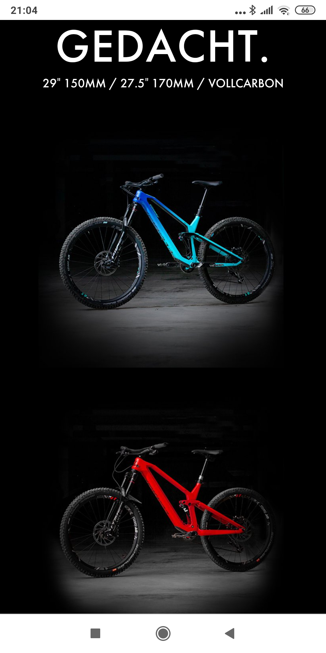

Im neuen Bike Magazin ist eine Anzeige die das neue WME ankündigt. Auf der HP von Conway ist aber noch nichts zu finden. Hat jemand mehr Informationen? Soll wohl ein 29er mit 150 und ein 27,5er mit 170 geben.

Bringt Dich zwar nicht nach vorne, aber: Mir geht es derzeit genauso. Auch im neuen Heft Mountain Bike hat es auf der letzten Seite diese Werbeanzeige. Seitdem suche ich online ergebnislos. Sprich: Vielleicht dauert der Release noch ein paar Tage, und die Printmedien-Werbung ist der Zeit voraus.

Hier gibt es bereits was, und auf Insta ist auch ein Post...

Nice, porno Farben auch! Schade dass ich erst das "alte" gekauft habe :D
