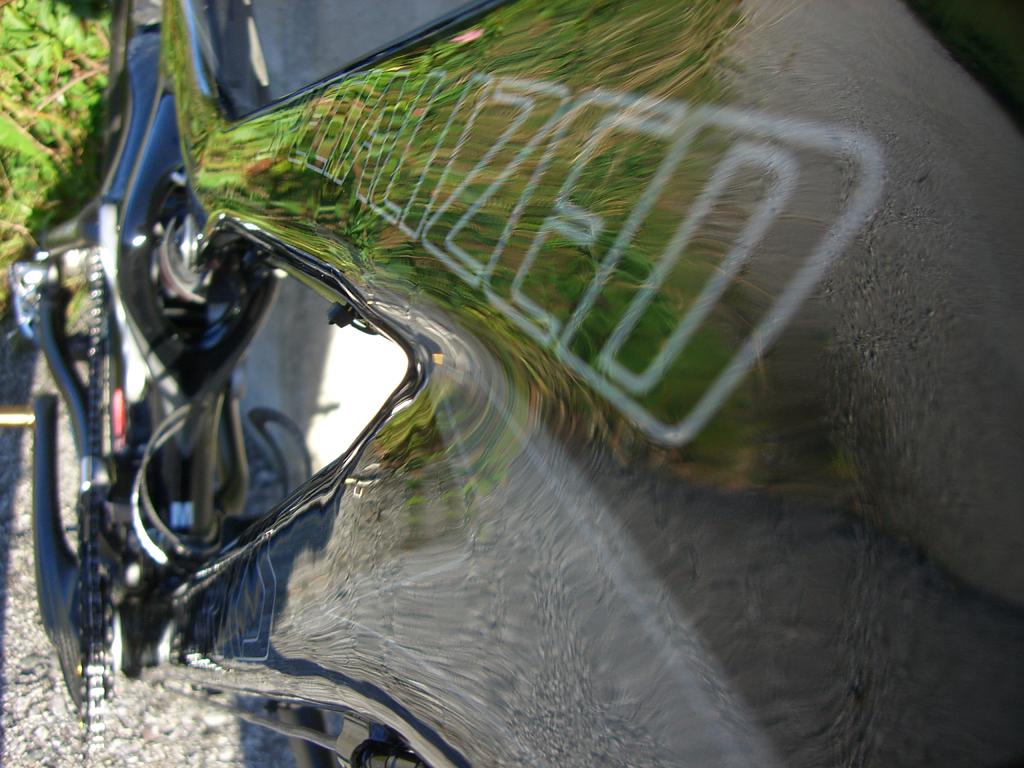

Geputzt und mit Carnauba-Wachs gebohnert und gewienert, und hier sind sie schon, die neuesten Pics meines Edelteils, auf der Waage, im Garten und auf der Probefahrt….
