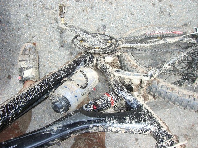

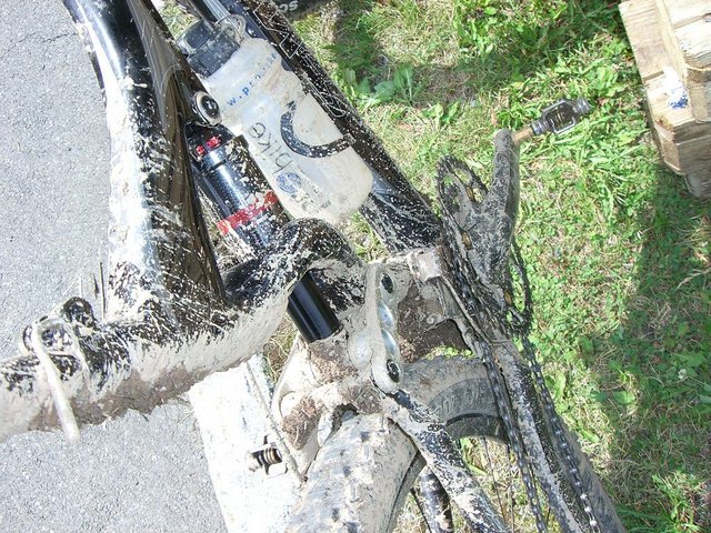

Kitzalpbike: alter Sack abgesackt++++ Kitzalpbike: alter Sack abgesackt++++++
Keine guten Nachrichten heute.
Gegen Ende der ersten Steigung auf die Wiegalm beim diesjährigen Kitzalpbike Marathon kam es raus: irgendwie ist die Luft heraußen. Nein nicht aus den Reifen. Ein Blick nach unten zeigt die ganze traurige Wahrheit: Mein Prachtstück, normalerweise bis zu 19cm –in ausgefahrenem Zustand natürlich-, Durchmesser 5cm, beginnt zu schwächeln. Langsam aber sicher in sich hineinzuschrumpeln. Immer kürzer. Der Versuch mit manueller Steifstellung hilft auch nur kurzzeitig. Zwar steif, aber völlig zusammen geschoben. So ein Mist! Schon ziehen die ersten Mädels an mir vorbei. Peinlich, so ein- bzw. abzusacken! Dabei war ich so stolz auf meinen Leichtbau-Carbon Dämpfer von DT Swiss. Da sitze ich nun BMX-like auf meinem Hightec-Boliden. Ist mir noch nie passiert, auch nicht bei längeren Anstiegen. Naja. Natürlich hat niemand eine Dämpfer-Pumpe, auch nicht bei den Stationen. Was tun? Aufgeben? Oder nach der Kurz-Distanz aufhören? Ein alter Sack gibt niemals auf .Also, ich behelfe mir bergauf damit, die Sattelstütze bis auf 3cm herauszuziehen und häufig Wiegetritt zu machen und immer wieder zu auszufedern und zu blockieren. Hilft aber nur kurze Zeit. Hinunter geht es dann irgendwie, aber mit Gewicht ganz nach hinten spielt es nicht so recht. Am Ende hatte ich dann noch 3 bar im Dämpfer. Für eine Zeit unter 4 Stunden für die Mitteldistanz hat es gerade noch gereicht. Naja. Ich bin zufrieden.
Sieht so aus, als müsste ich den Dolomiti mit meinem Zweitbike absolvieren.
Werde jetzt das Teil einschicken. Hat jemand Erfahrung mit dem Problem?

Ausgefallen ist also der oben geschilderten Dämpfer. Beim Marathon in Riva hat sich eine Schraube vom kleinen Kettenblatt vertschüßt und eine weitere gelockert. Konnte aber zu Ende fahren. Kaputt gegangen ist auch der Steuersatz (Cane Creek). Hab ihn letzte Woche getauscht. Mein Händler hatte den passende lagernd, ich glaube FSA. Bei dieser Gelegenheit habe ich alle Steuersatz-Teile noch einmal gewogen. Dabei habe einen kleinen Wiegefehler entdeckt. Die beiden Lagerschalen zu je 28g sind im Rahmen eingepresst und im Rahmengewicht enthalten, Das was ich als“Steuersatz-Ergänzung“ in meiner Gewichtsaufstellung bezeichnet habe, war ein Nylonsäckchen mit dem Inhalt: Kralle, Ahaed-deckel, 3 Ringe, davon einer unten, zwei oben und der Spacer. Diese Teile habe ich dann irrtümlich teilweise doppelt erfasst, denn sie sind in der Gewichtstabelle separat angegeben.

Ach ja, hier noch ein paar Pics nach dem Rennen. Bitte sich nicht an dem bischen Schmutz zu stören. Der Ehrenbachtrail war „sehr flüssig zu fahren“ wie man sieht….

ui, dass ist aber wirklich traurig! respekt, dass du noch weiter gekämpft hast. spaß hat das ja sicher keinen mehr gemacht.
kannst du mal ein bild in der totalen posten? (mit dem niedrigeren spacer-turm?)
der hatte mich optisch nämlich etwas gestört...
Respekt, mit "defekten" Dämpfer noch zu Ende fahren.

Auf den Bilder sieht man einen der Gründe warum ich kein Stumpi fahre. Der Dämfer liegt voll im Beschuss des Hinterrades.
Naja diesen Grund finde ich, ist Ansichtssache! Es gibt etliche Möglichkeiten den Dämpfer effektiv zu schützen, was man bei solchen Schlammschlachten auch tun sollte bzw. empfohlen wird.
z.B. so etwas
@alter-sack
Aber dennoch, hast Dich wacker geschlagen und wieder einen TOP BERICHT abgeliefert!!!
Dämpfer schön gereinigt und DT sollte sich von der guten Seite zeigen!
z.B. so etwas
@alter-sack
Danke für den Tip, habe gestern Mudflap in Carbon ersteigert, Dämpfer ist schon bei DT, ich sollte ihn am Freitag wieder haben.
