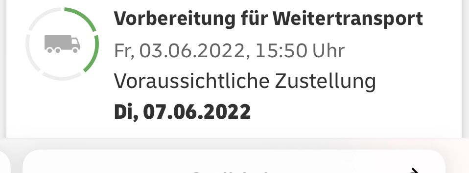

Für Samstag angekündigt und kommt doch schon heute.
Und vom letzten Paket habe ich eben die Versandbenachrichtigung bekommen. Mal schauen, ob es bis morgen geliefert wird.

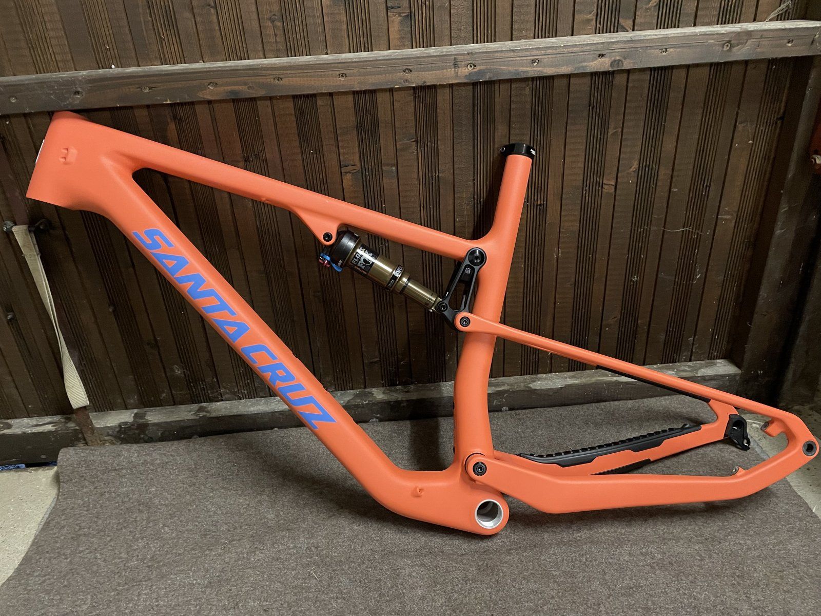

Eigentlich alles ausverkauft. Ein Händler in der Nähe war aber noch in der Lage ein Frameset in XL auftreiben zu können. Nochmal Glück gehabt bei den aktuellen Verfügbarkeiten.

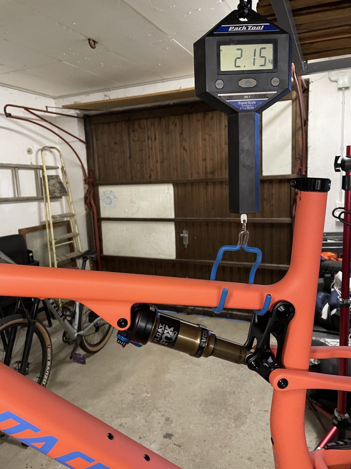

Hier nun das gute Stück
Der Rahmen liegt bereits seit längerem bereit, ich konnte mich jedoch nicht genau entscheiden, wie ich es aufbaue. Mit welchem Federweg, mit Lockout oder ohne, Bremse, Sattelstütze, Federgabelherstelller,… usw.
Der Aufbau soll die Lücke zwischen meinem Procaliber und meinem, wie ich es nenne, Short Travel Trailbike, dem Spur mit 130mm Gabel, schließen.
Einige Teile sind bereits vorhanden, so wie der LRS(Bontrager Kovee Pro), die Schaltung(GX AXS) und einige Kleinteile. Der Rest wird in den nächsten Tagen hier eintreffen.

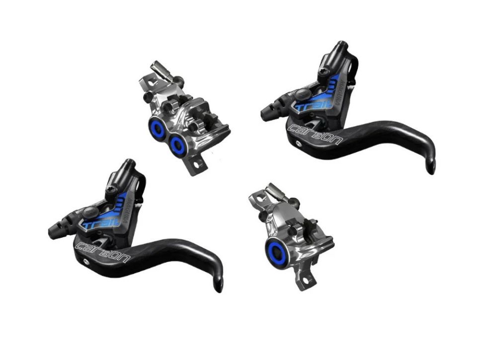

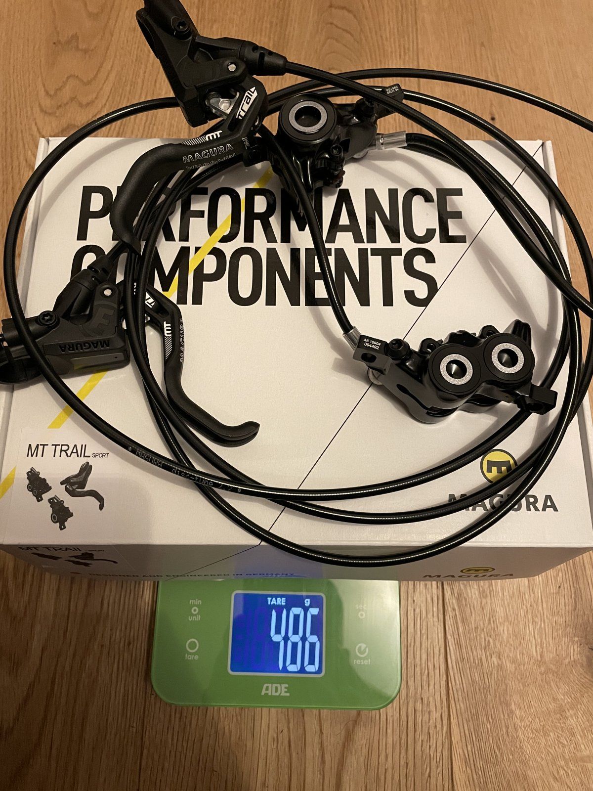

Die Bremse
Eigentlich wollte ich hier ein wenig Geld sparen und die noch vorhandene Level TL verbauen. Oder doch die G2 RSC? Die war mir wieder zu schwer.
Dann war ich kurz davor die XTR zu bestellen. Aber ne Magura hatte ich auch noch nie. Die ist mir dann von @Schnitzelfreund auch immer wieder empfohlen worden. Aber welche nehme ich denn?
Optisch ,und auch vom Gewicht her, hätte wohl am besten die MT Trail SL mit den blau gepasst.
Aber knapp 400€ für ne Bremse, die dann evtl nicht taugt, war mir dann zu viel. Also ist es die MT Trail geworden. Wiegt nur 30g mehr, reißt dafür aber eine nicht so große Lücke in den Geldbeutel.
Gleich mit dazu bestellt, wurden Trickstuff Belege, da an meinem LRS die Dächle HD montiert ist
Die blauen Ringe kann ich ja noch nachrüsten und sollte mir die Magura gefallen, auch noch die SL😁
@daniel77 deine geplante Level Ult war auch in der Auswahl. Könntest du die mal wiegen, bevor du so verbaust?
Da ich allerdings momentan in der 110kg Klasse fahre, wollte ich vorne gerne ne 4 Kolben Bremse verbauen.
Für weitere Anregungen bin ich auch zu haben. Bisher ist nichts verbaut und ich könnte die Bremse noch wechseln.
Ja klar, kann ich machen. Allerdings ist die Level ult eher nicht für ihre brachiale Bremskraft bekannt. Bei meinen 74kg macht die aber seit Jahren auf dem Hardtail und Racefully alles mit. Auf dem Trailbike hab ich die MT7…..naja bin nicht so von Magura überzeugt.
Shimano XT Vierkolben wäre an deiner Stelle meine Wahl.
Während ich eine
Shimano Hebel an die Magura ;)
In Verbindung mit der Stahlflexleitung beste Bremse die ich bisher hatte. Trickstuff hatte ich bisher keine aber ich weiss auch nicht obs so die Steigerung wäre.
Shimano sind halt bleischwer. Und eher hässlich (Achtung: Geschmackssache 🤣)
Unsere letzten 3 Maguras musste ich nach kürzen nicht mal entlüften und bremsen Mega. Und der Preis / Gewicht / Funktion sucht die MT Trail meiner Meinung nach echt ihres gleichen.
Naja, die Plastik-Optik der Maguras ist auch nicht grad ein haptisches und optisches Highlight. Eine MT8 ist übrigens die einzigste Bremse die mir innerhalb einer Saison zwei Marathons versaut hat. 1x extremes fading bis zum Totalausfall (Eiger Bike Challenge) und 1x Totalversagen VR Bremse wegen einer durchgerutschten (🤷🏼‍♂️) Dichtung nach extremen Temperaturabfall auf dem Black Forest Ultra.
Die MT7 auf meinem RM Instinct ist zwar bisher unauffällig, die Hebel klappern aber lustig vor sich hin und eine der hochwertigen Plastikrädchen der Druckpunktverstellung hat sich mittlerweile verabschiedet…..
