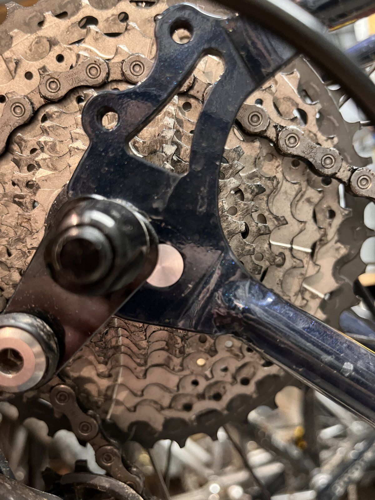

Ich glaube, jetzt kapiert zu haben, was @FabianD meinte: Wenn man das Schaltauge verwendet (https://shop.octane-one.com/cat/frames/prod/hanger-void-spark), sitzt das Rad vermutlich schräg drinnen, weil das Schaltauge wie ein Abstandshalter im Ausfallende wirkt, während das auf der Seite der Bremse nicht so ist.
Damit sind das für mich vermutlich zu viele Kompromisse, auch wenn mir der Rahmen und der Preis sehr gefallen.
Jaaa genau, das meine ich 👍 Ich richte das Rad dann gerade aus und das hält auch. Problem ist nur, dass man es jedes Mal wirklich gleich ausrichten muss, sonst kann das Probleme mit der Schaltung geben.

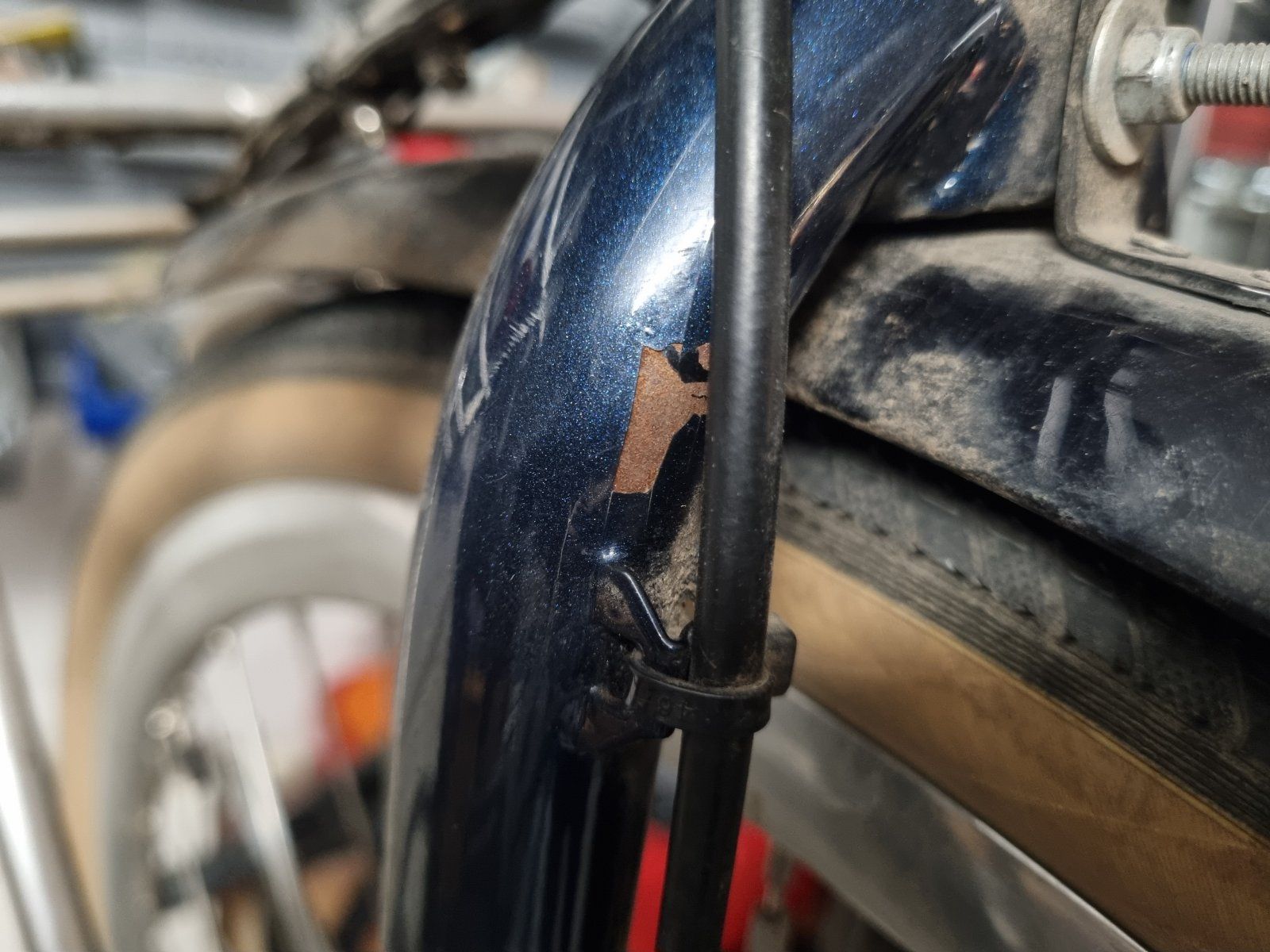

Ist der Rahmen tatsächlich nach 2 Regnenfahrt so verrostet?
Ich habe mein Kode seit Ende 2018 als Alltagsrad. Zumindest äußerlich hab ich keinen übermäßigen Rost entdeckt.
Nur da wo meine Bremsleitung den Lack runter gescheuert hat und am Ausfallende sind leichte Ansätze.

Hab eine, wie ich finde, recht elegante Lösung gegen das Rutschen der Hinterradnabe bei langem Radstand umgesetzt.
Rutschen tuts wie es ausschaut nur durch den Kettenzug auf der Antriebsseite und natürlich dann auch nur nach vorne.
Also einfach ein kleines Aluteil Durchmesser 10, 5 dick gedreht und eingesetzt 😁

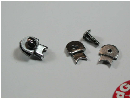

schöne Lösung, aber wie wird das Teil fixiert?
Ich habe mir diese Teile montiert. Hält auch, aber da die schraube ca. mit 1-2 Gewindegängen auskommen muss nicht sehr vertrauenerweckend. Auf lange Reise würde ich damit nicht gehen.
Ich habs ein klein wenig zu groß im Durchmesser gemacht damit es bei der Radmontage nicht rsusfällt. Mit Rad sitzt es dann zwischen Achse und dem Bund des Spanners. Kann nicht mehr weg. Und das beim Kode das Rad ja beim Treten immer nach vorne rutschen will wird das Teil eh immer geklemmt.

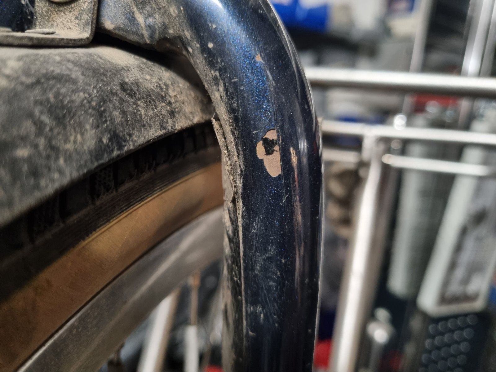

Liebes Dr Sommer Team.
Leider hab ich an meiner Scheide rostige Stellen entdeckt. Geht das auch anderen Gabeln in meinem Alter so?
:troll:
Lack blättert ordentlich ab.
