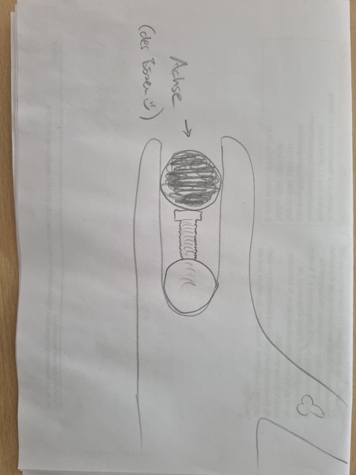

Ich mit meiner SSP Achse verrutsche doch auch manchmal, die Spanner passen bei mir aber wegen der Scheiben nicht. Ich könnte so eine Hülse mit eingebauter Schraube gebrauchen 😜 Da müsste ich dann wegen Verstellbarkeit sicher verschiedene Schraubenlängen nutzen. Gib Bescheid, wenn du eine Kleinserie machst 😆
Wenn’s da auch ums Kode geht muss ich dir sagen, das geht da garnicht rein. Das Ausfallende ist garnicht so lang,
Meine Achse ist mit dem 10mm Durchmesser Aluzylinderchen als Anschlag schon ganz hinten. Würde vielleicht noch ein / zwei mm mehr gehen aber das wars dann.

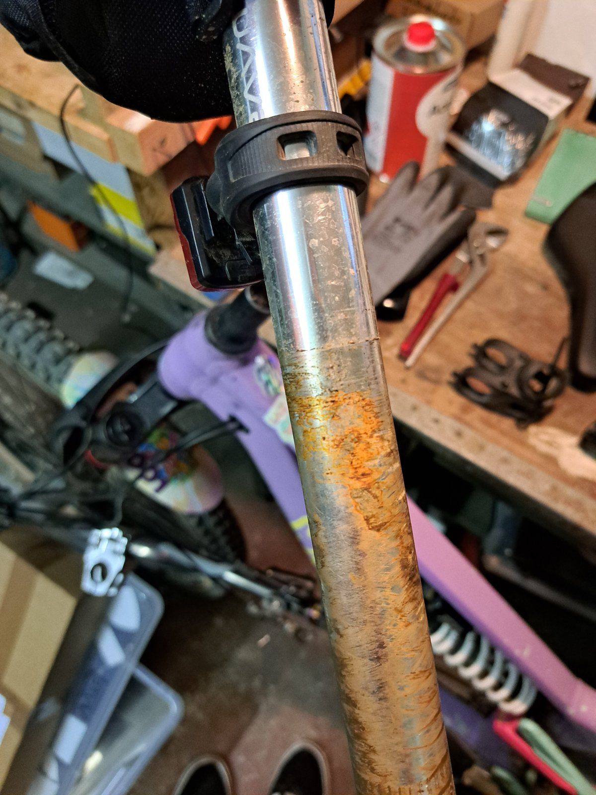

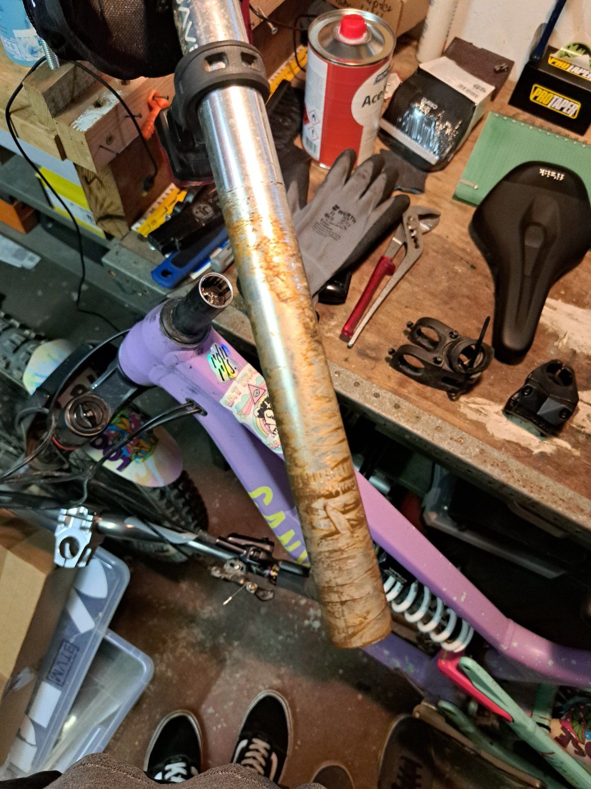

Moin, sind irgendwelche Probleme zwecks Wasserableitung bekannt beim Kode?
Bin jetzt zweimal im Siff gelandet und meine Sattelstütze sah eben so aus:
Die letzte der beiden regenfahrten ist ne Woche her...
Muss ich mir Sorgen machen?😅

Ist der Rahmen tatsächlich nach 2 Regnenfahrt so verrostet?
Kannst du bitte den Sitzrohr fotografieren? Hat er eine Korrosionschutzt (lackierung oder etwas ähnliches) oder ist die Oberfläche unbeschichtet?
Ich bin gerade am Überlegen ein Singlespeed Kode für Stadtverkehr zu bauen, daher die Fragerei. :)
bei dem preis is das Kode garantiert nicht versiegelt von innen. wenn der rahmen ganz neu ist, kannste gleich mit fluidfilm reinballern und dabei immer drehen, damit du alles erwischst. drei tage austrocknen lassen. was @gutelaunecola da an der sattelstütze hat ist aber nicht kriegsentscheidend - gerade günstige rahmen sind aus dickeren rohren und da srostet nichts mal eben durch. ich bin mein inbred ohne konservierung jahrelang sommers wie winters gefahren, täglich 50 km und außer bisschen flugrost war da nix.

Kann ich nachher mal machen. Hab seitdem auch nicht mehr reingeguckt.
Schutzblech? 🙈 Bei mir ist da alles soweit in Ordnung
Schutzbleche sind aber uncool 😡 Kommen demnächst noch welche dran. Soll ja dauerhaft benutzt werden.
