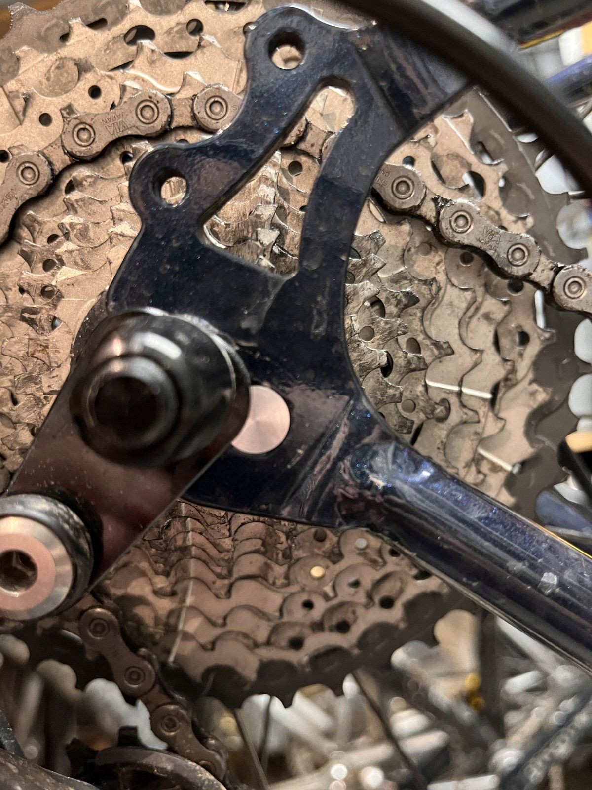

Ich finds auch recht wenig das Rad, werde noch den längsten Radstand testen. Dazu brauch ich aber noch nen Kettenspanner damit die Achse antriebsseitig nicht nach vorne rutscht.
Hab eine, wie ich finde, recht elegante Lösung gegen das Rutschen der Hinterradnabe bei langem Radstand umgesetzt.
Rutschen tuts wie es ausschaut nur durch den Kettenzug auf der Antriebsseite und natürlich dann auch nur nach vorne.
Also einfach ein kleines Aluteil Durchmesser 10, 5 dick gedreht und eingesetzt 😁
Eine elegante Lösung. Das Problem Solvers Schaltauge mit Kettenspanner kannte ich noch nicht. Meines Erachtens ist das Verrutschen der Achse die größte Schwäche der horizontalen Ausfallenden - vor allem dann, wenn man noch dazu eine Scheibenbremse hat. Im Vergleich zu meinem Alu-Singlespeed hält die Alfine-Achse jedoch viel besser, am Singlespeeder habe ich einen Kettenspanner installieren müssen.
war auch meine erste Idee damals aber das Problem Solvers Schaltauge hatte die kürzere Lieferzeit und steilere Lernkurve in Kontrast zur Drehbank :awesome:

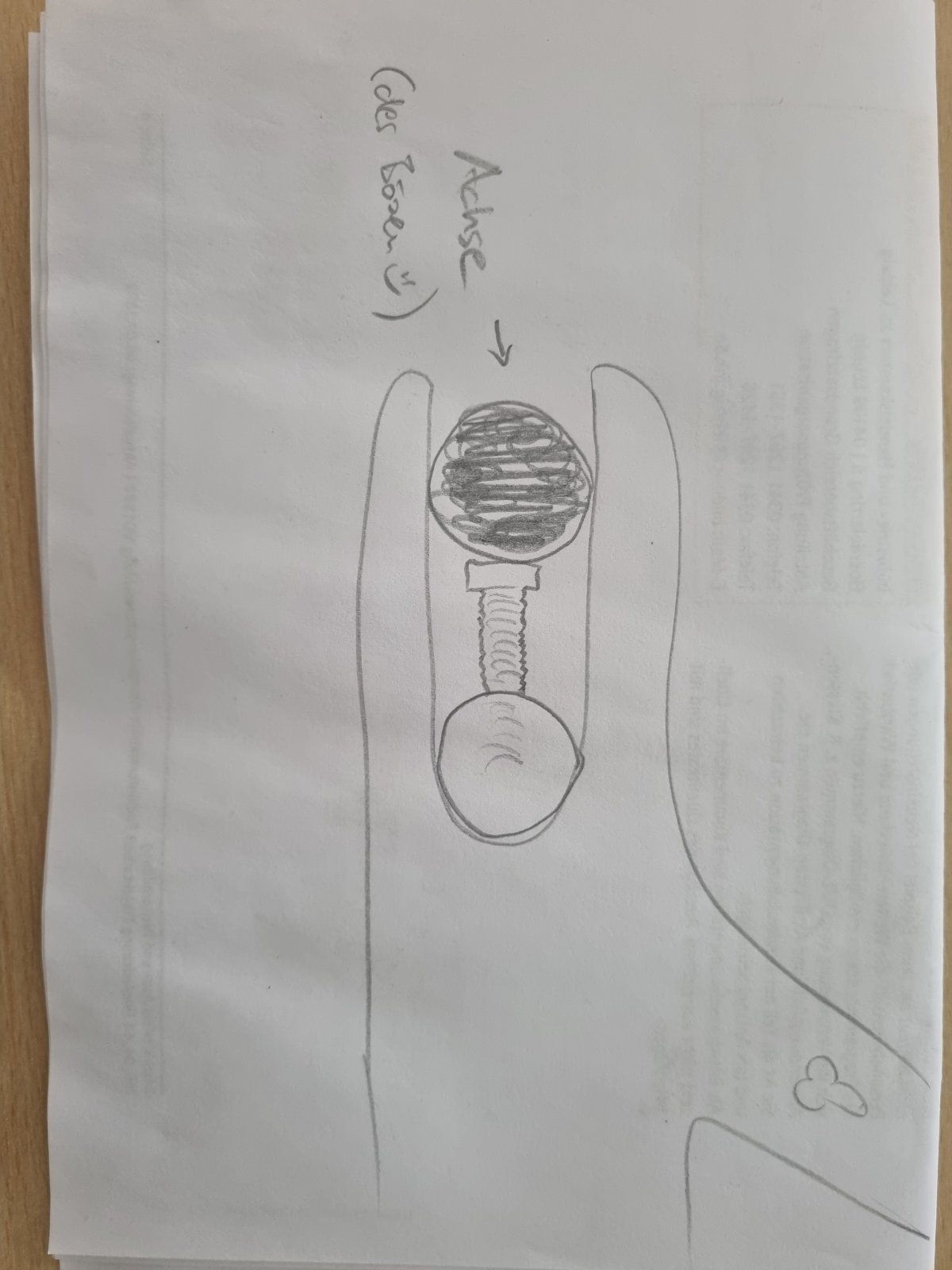

Ist auch gut um verschiedene Standards aneinander anzupassen. Hier nen Spacer, dort ne Hülse, Endkappen für 142 auf 148mm oder auch mal ne 142 auf 135 kürzen.
Ich mit meiner SSP Achse verrutsche doch auch manchmal, die Spanner passen bei mir aber wegen der Scheiben nicht. Ich könnte so eine Hülse mit eingebauter Schraube gebrauchen 😜 Da müsste ich dann wegen Verstellbarkeit sicher verschiedene Schraubenlängen nutzen. Gib Bescheid, wenn du eine Kleinserie machst 😆
