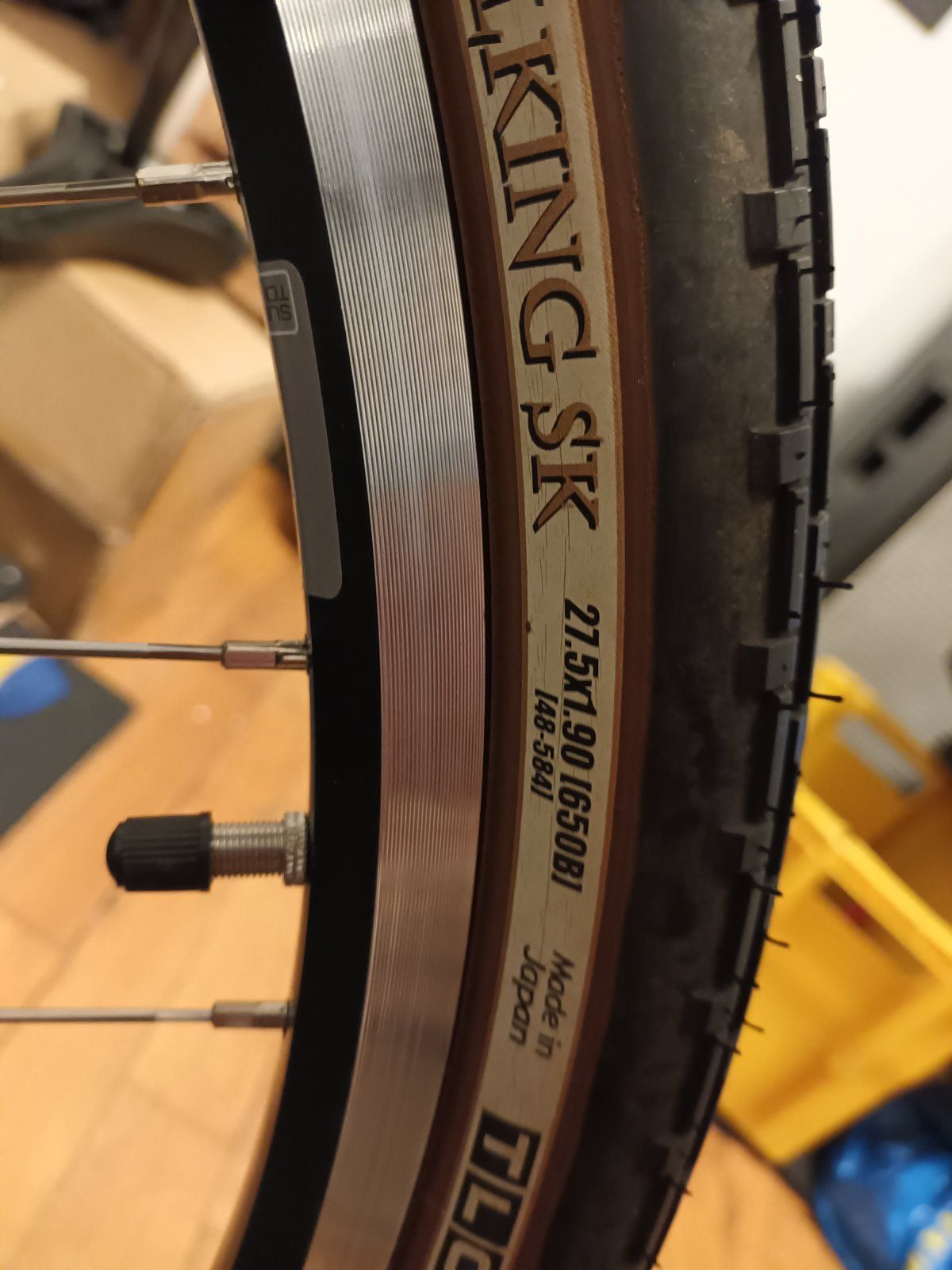

ich hatte ihn kurz auf die Waage geschmissen...weder 2,0x iirc.die damen, herren, diverse, hat jemand seinen rahmen (M) gewogen?

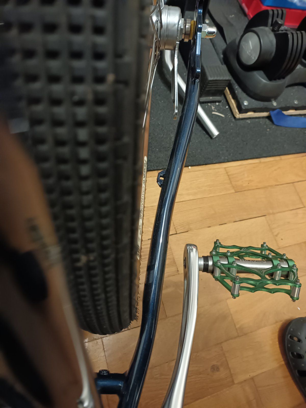

kein 2.0er RaceKing. 45 müsste sich aber je nach Position der Nabe ausgehen
hätte ich tatsächlich da...aber habe keine Lust das HR ein und auszubauen27.5x2.2er
grundsätzlich könnte ich mir auch einen 27.5er aufbau vorstellen, aber dann sollte mind. ein 2.0er raceking rein passen. ideal wäe 27.5x2.2er raceking.
danke. geschmackvoller aufbau mit dem polierten anbauteilen.Die großen Schlappen werden nicht passen. Die 2.0er hatte ich mal reingehängt.

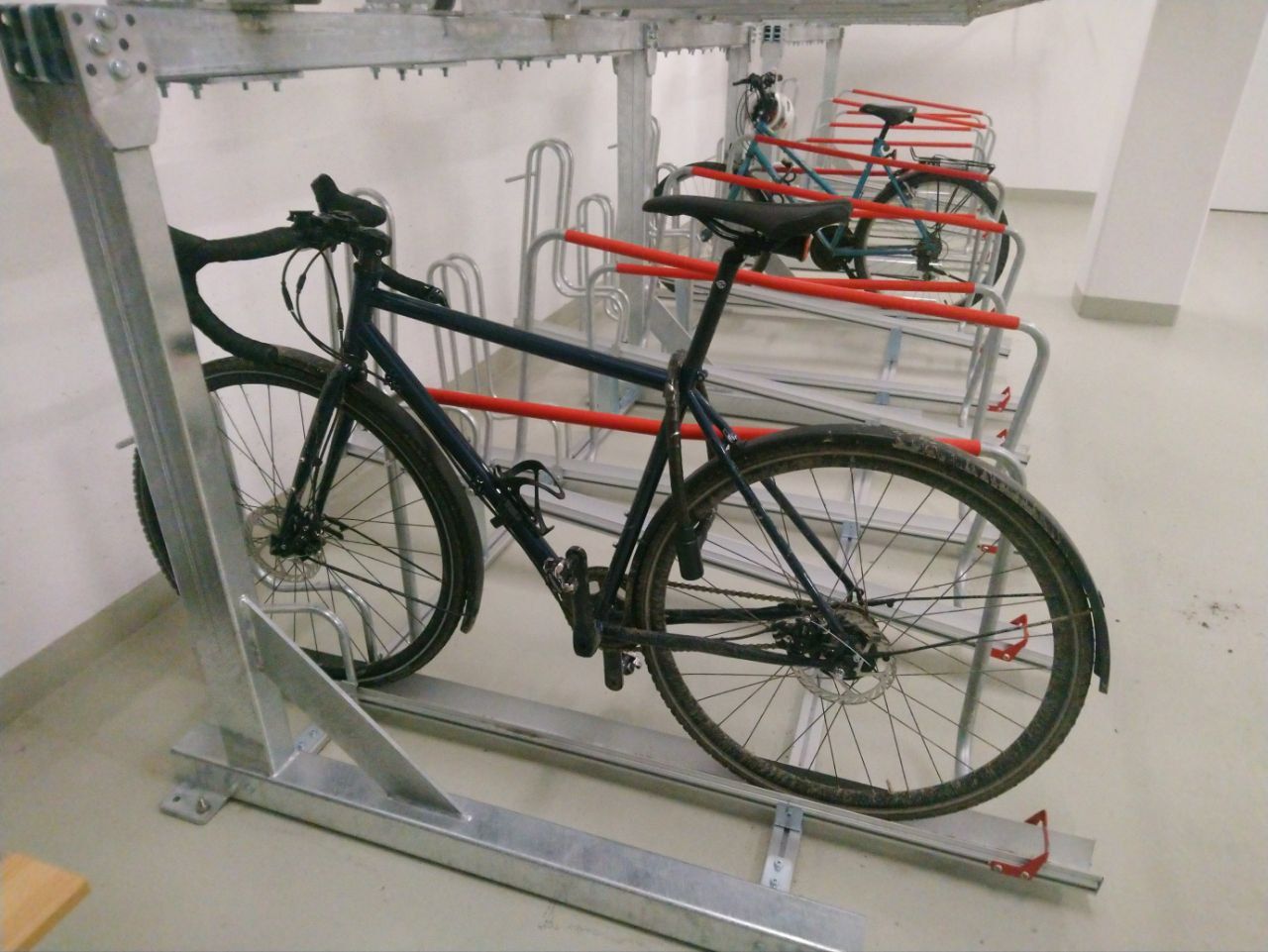

Merci! Hatte den Lenker (Salsa Cowchipper) dann Monate später auch noch aufpoliert, womit alles schön wie eine Bordelltür glitzerte. Ein paar Jahre später hat ein Junkie versucht, den Kampf gegen mein Schloss anzutreten, dabei aber den Kürzeren gezogen. Die Kampfspuren waren erheblich. Die Gabel voll im A***h und im Unterrohr ein paar unschöne Dellen. Aber na ja, Patina gehört dazu.danke. geschmackvoller aufbau mit dem polierten anbauteilen.

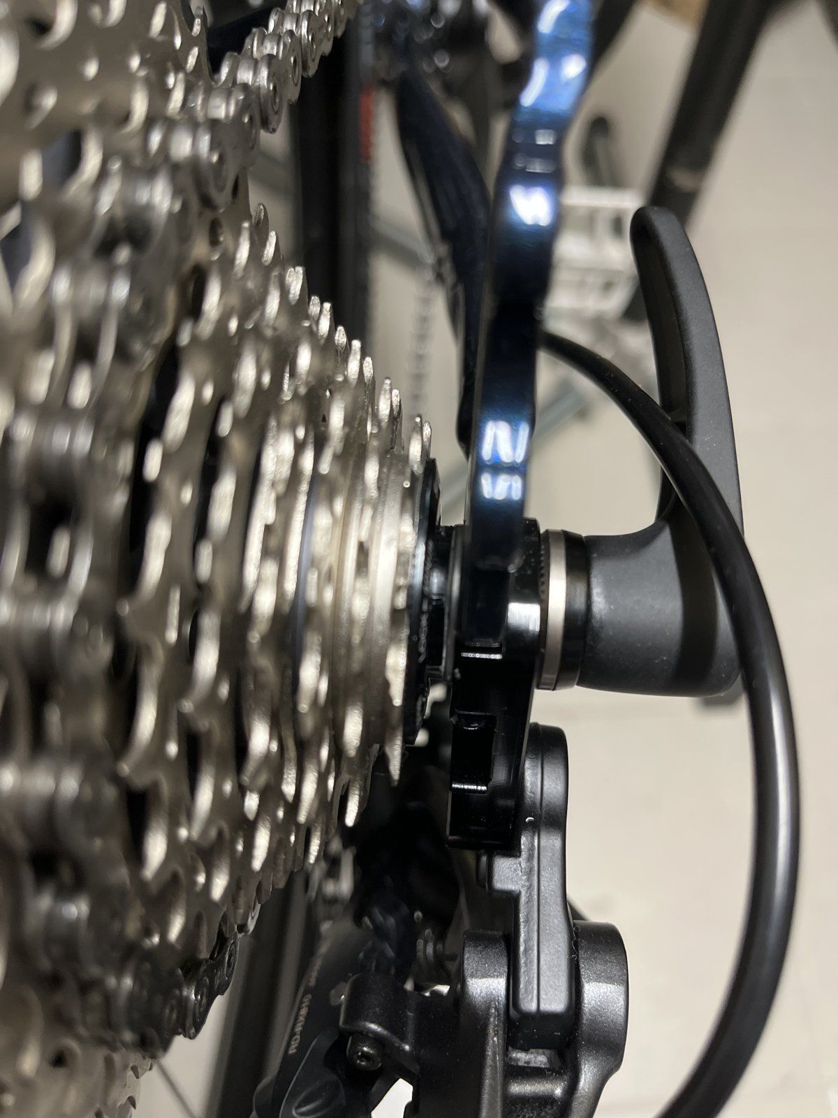

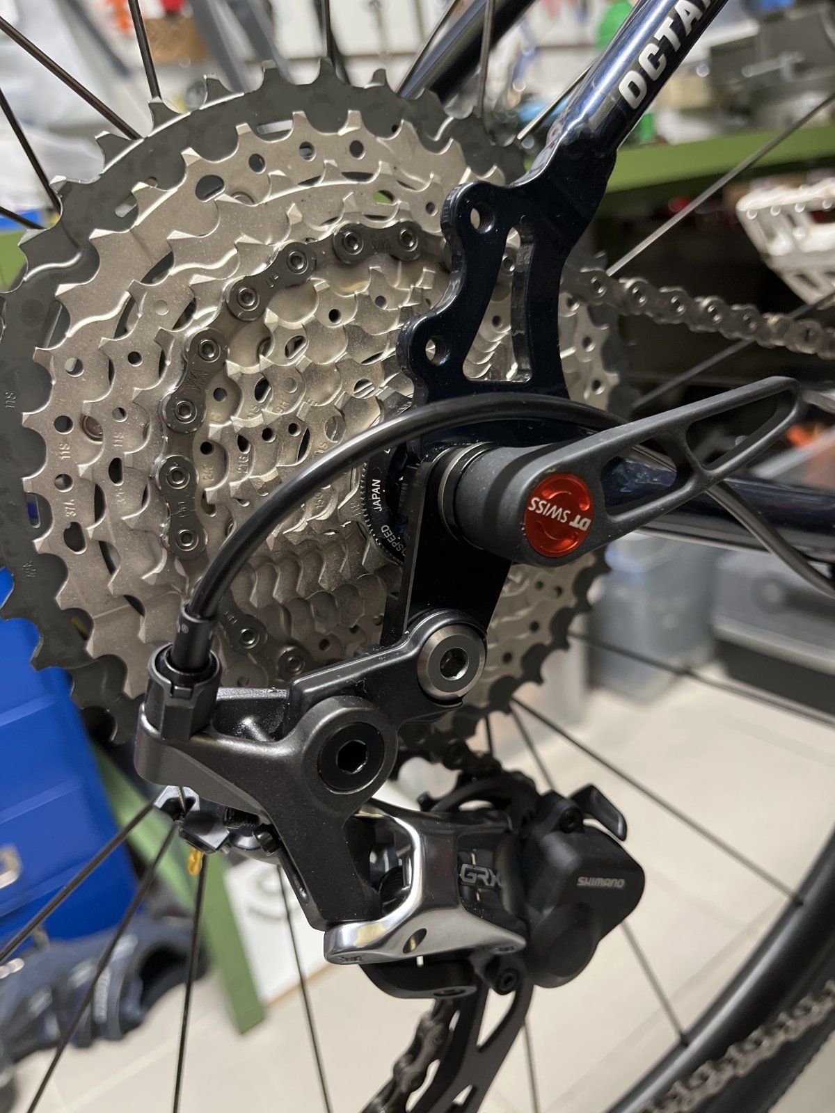

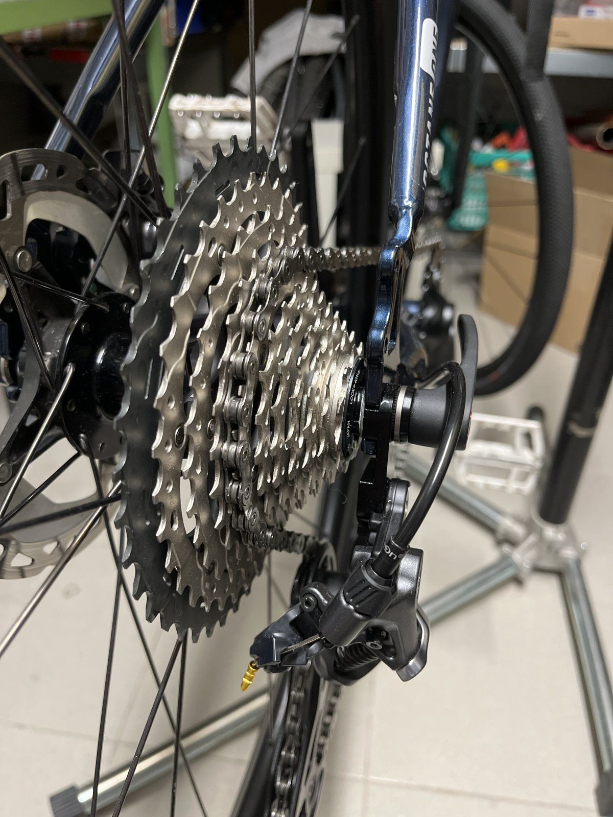

Könnte jemand mit Umwerfer-Setup einige Nahaufnahmen der Hinterradmontage posten? Muss ich irgendwelche speziellen Unterlegscheiben oder ähnliches bestellen? Auch hat jemand einfache QR Hinterrad verwenden?
