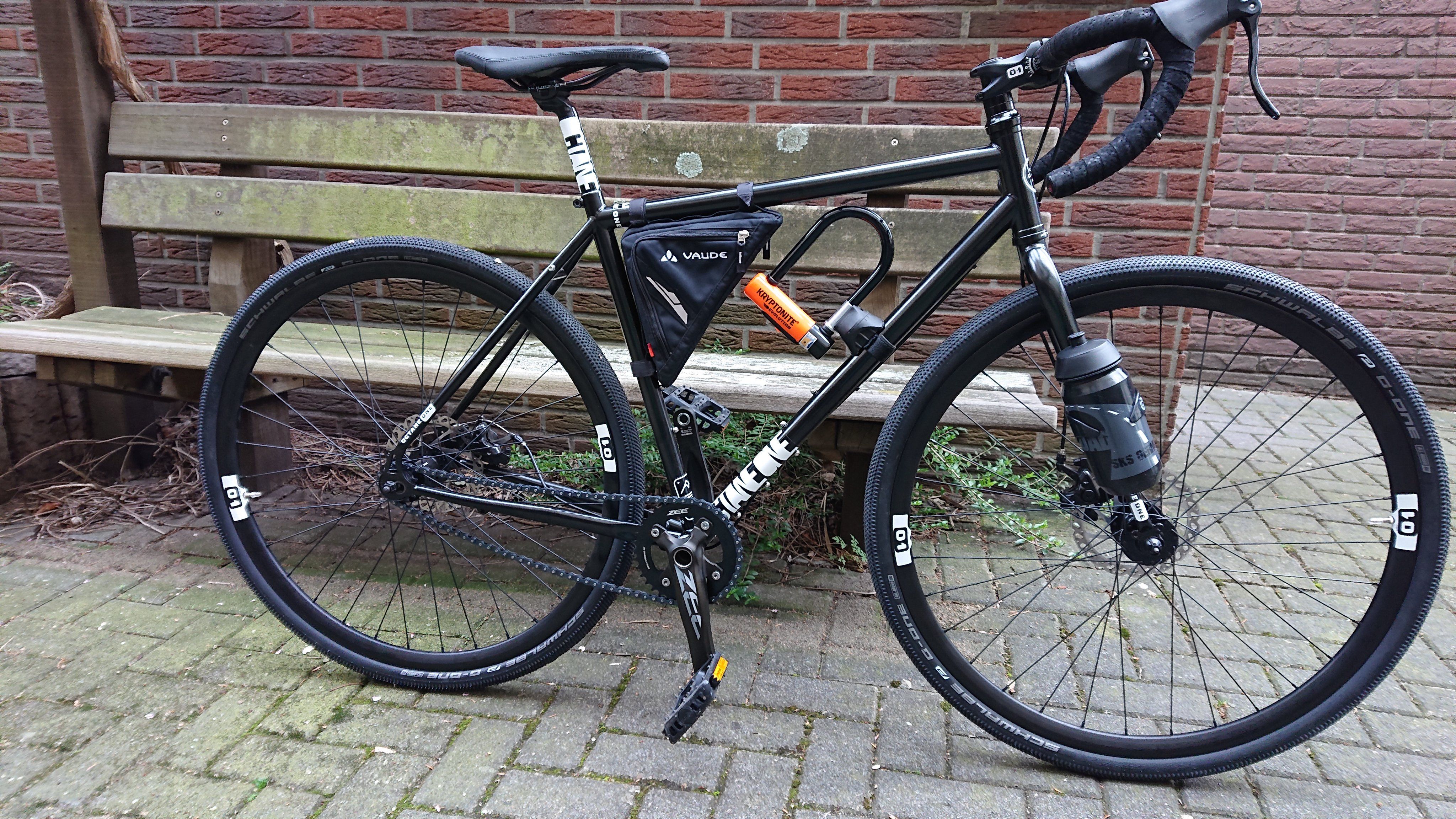

Ich habe die letzte Nacht mal etwas recherchiert. Habe eventuell was gefunden und würde nochmal gerne eure Meinung dazu hören.
Ausgangspunkt war ja mit der ratio etwas runterzukommen und die Kettenlinie zu verbessern und da ich kurze Beine habe, sollte die Kurbellänge 165mm haben.
Habe aus dem DH Bereich die Shimano ZEE Kurbel inklusive BSA68mm Innenlager im Angebot gefunden. Laut Datenblatt Kettenlinie 50,4 mm.
Kann man mit 3mm Differenz leben und spricht irgendetwas gegen die kombi ?
Sie ist 3, aber ein ziemliche Zwergin.
Beim MTB ist der Abstand zwischen unseren Köpfe noch ein wenig grösser.
An der Kettenlinie muss ich auch noch was machen, wahrscheinlich mit Distanzhalter. Funktionieren tuts aber erstaunlicher Weise.
Hat sich erledigt ich habe jetzt mal die ZEE Kurbel bestellt. Werde berichten, ob das alles hingehauen hat und ob es mit dem größeren Q-Faktor negatives zu berichten gibt. Bilder folgen dann auch. Hoffe mal, dass es unabhängig von der Funktion nicht bescheuert aussieht mit der DH Kurbel :).
Edit: Habe die Zee Kurbel angebracht. Kettenlinie 51,6 und das Schleifen etc. ist jetzt weg. 38er Kettenblatt Ratio passt nun auch. Q-Faktor etwas breiter aber ich merke keinen Unterschied.
Optisch sieht es auch ganz gut aus. Morgen noch die Kette kürzen und dann bin ich fürs erste durch :).

Hier mal das Endresultat. Geändert zum original kürzerer Vorbau, G-One Reifen, Innenlager, Kurbel, Kettenblatt und Kette. Unterm Strich 750 Euro also immer noch 50 Euro unter UVP. Bin absolut zufrieden mit dem Teil.
