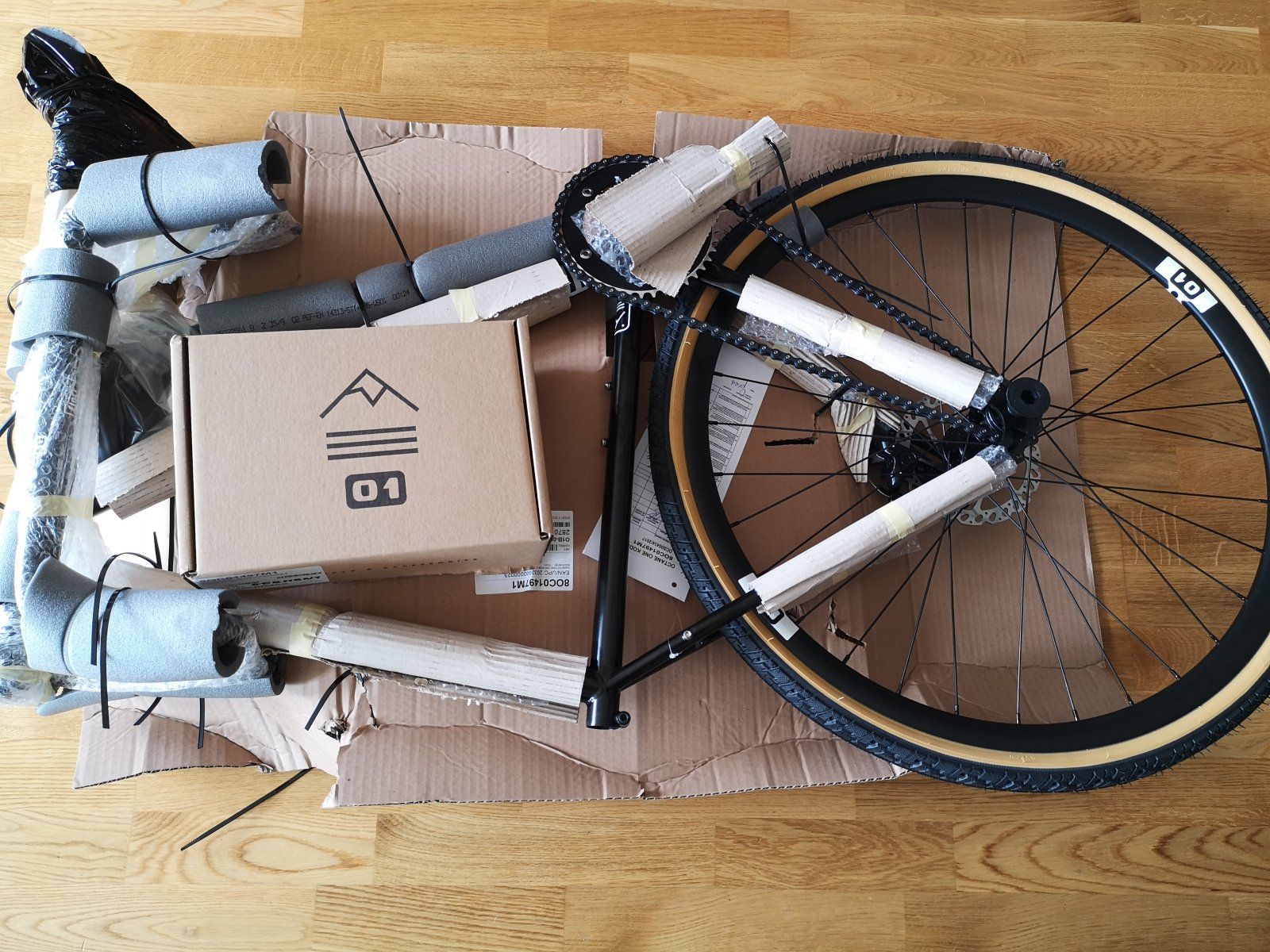

Heute kam der Bock an, kurz zusammen gesteckt und schließe mich dem allgemeinen Tenor an..... Die Kettenlinie ist nicht von dieser Welt. Bin nun am überlegen was alles an dem Radl modifiziert werden müsste bzw. welche Anregungen für eine Schaltung für mich sinnig wären. Es wird wohl so oder so darauf rauslaufen, dass die verbauten Laufräder in die Bucht oder wo auch immer gehen. Ebenso erachte ich dir Bremsen als ziemlich träge....
Freue mich über Tipps von Kode Besitzern und die, welche es gerne wollen würden ;-)

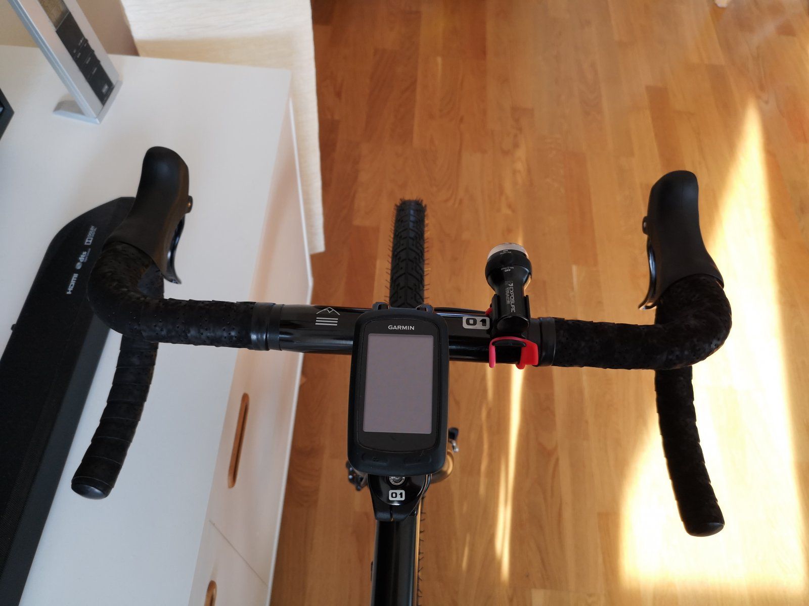

Hi Zusammen,
ich stell' mich kurz vor: münchner Stadtradler, der täglich mit einem Stevens X6 lite aus 2011 (auch im Winter mit Spikes) seine 7km fährt :) Habe noch eher wenig Schraub-Erfahrung mit Rädern, dafür aber schon fast alles an Vespas gemacht (inkl. Motorspaltung und -revision).
Habe mir letztes Jahr das Kode als Komplettbike gekauft, jetzt möchte ich das Beste draus machen, weil es mir als Singlespeed sehr wenig Freude bereitet. Die Bremsen habe ich schon gegen Avid BB7 Bremsen getauscht.
Für den kalten und oft dunklen Winter hätte ich gern Gänge (1x11 genügt), einen Nabendynamo. Mein alter Flitzer hat nur V-Brakes, die im Schnee nicht so toll sind.
Ich dachte an neue Laufräder, die ich mir als Set fix und fertig bestellen würde (z. B. Taylor Wheels) und zwar für Scheibenbremse und Shimano HG Nabe (bis 11-fach). Dazu eine 1x11 Schaltung für Rennradlenker (PG 1030). Mir reichen 1x11 weil ich keine feine Abstufung brauch.
Habt Ihr Verbesserungsvorschläge? Ist das überhaupt ein kompatibles Setup?
Viele Grüße!

Die Mavic A319 sind super Felgen, habe die auch. Die sind aber für Felgenbremsen geeignet, die Bremsflächen an der Felge brauchst du bei Scheibenbremsen garnicht. Nimm dann lieber eine andere Felge, dann sparst du vielleicht ein paar Euronen und kannst mehr eine Art 'Stealth-Look' haben, wenn du dir schwarze Felgen kaufst.

Noch eine Frage hätte ich: Ich hab mich mittlerweile für die SRAM Apex 1 (PG 1130) Gruppe entschieden (42er Kurbel) inkl. Hydraulikbremsen. Ein Freund fährt die und ist sehr zufrieden. Könntest Du mir noch sagen, welces Innenlager ich brauche?
Und Schnellspanner hinten geht ohne Probleme?
Danke :)
P.S. EDIT hat sich schon eine Einkaufsliste erstellt auf Basis der Apex 1 Komplettgruppe, was haltet Ihr davon?
LRS (6-Loch Disc, VR: 100; HR: 135mm)Mavic XM 319 mit Nabendynamo
Innenlager für BSA 68mmSRAM GXP Innenlager
SchaltungSRAM Apex 1 komplett inkl. hydr. Scheibenbremsen
BremsscheibenSM-RT56 6-Loch
2x Bremsadapter IS2000 VR +HR(!)Avic-Sram 20mm

Schnellspanner sollte klar gehen, muss nur ORDENTLICH angezogen werden. Ich hatte anfangs mit Schrauben hinten Probleme weils leicht locker war. Der Stahl ist aber biegsam und stellt sich wenn er festgezogen ist darauf ein. Einfach nach den ersten paar Fahrten überprüfen.
Als Innenlager musst du einfach ein Standard BSA Lager mit 68mm Gehäusebreite nehmen. Von SRam wird DIESES Kugellager empfohlen.
Du musst sicherstellen, dass die Bremsen mit der Bremsscheibe arbeiten, sind von verschiedenen Herstellern und achte darauf, dass du passende Adapter für passende Bremsscheiben bestellst (160/180mm)
Als Innenlager musst du einfach ein Standard BSA Lager mit 68mm Gehäusebreite nehmen. Ich habe ein BB Hollowtech II von Shimano und kann mich nicht beschweren. Von SRam wird DIESES Kugellager empfohlen, es sollte aber auch jedes andere Shimano Tretlager kompatibel sein. Musst du entscheiden, welche Ästhetik dich mehr reizt (bei mir Shimano).
bei sram kurbel passt nur das gxp lager. kein shimano hollowtech!
