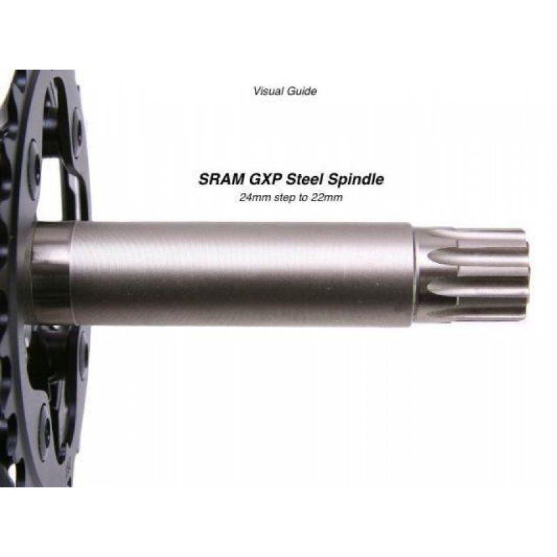

Noch eine Frage hätte ich: Ich hab mich mittlerweile für die SRAM Apex 1 (PG 1130) Gruppe entschieden (42er Kurbel) inkl. Hydraulikbremsen. Ein Freund fährt die und ist sehr zufrieden. Könntest Du mir noch sagen, welces Innenlager ich brauche?

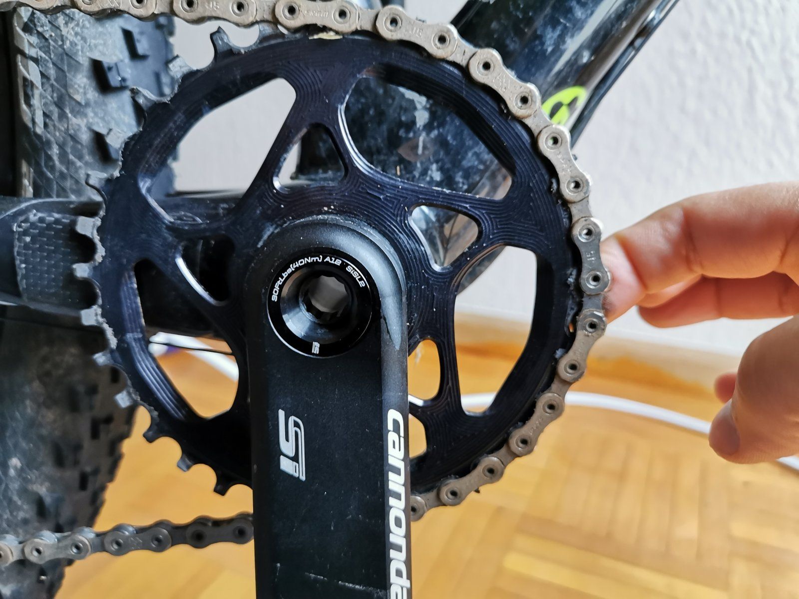

FlexGibt es eine andere Idee, außer die Kette aufzunieten?
das weiss von den felgen wäre schön, oder?Hmm... versuche die Kettenblatt Geschichte. Ansonsten lasse ich es so. Mischbereifung ist wieder im Kommen ;-)
EDIT: Kettenblatt runter war die Lösung. Merce @seblubb

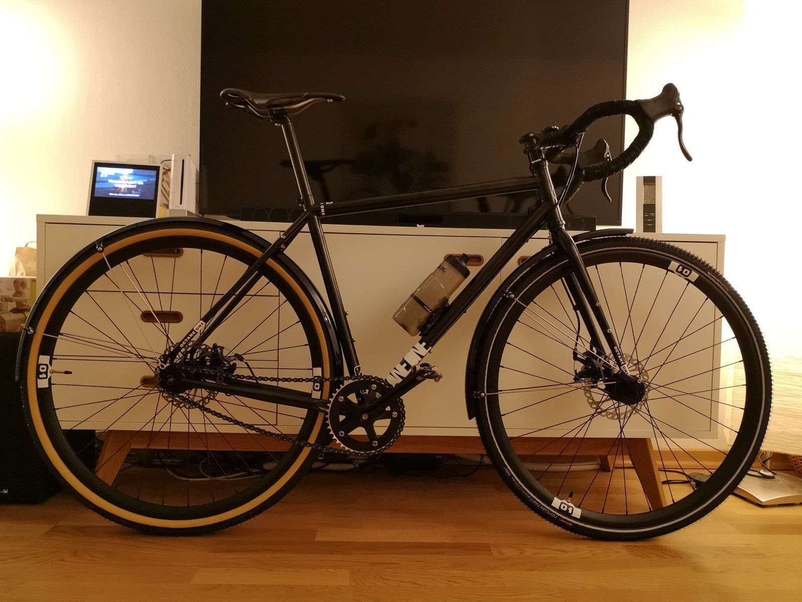

EDIT#2: Black Beauty

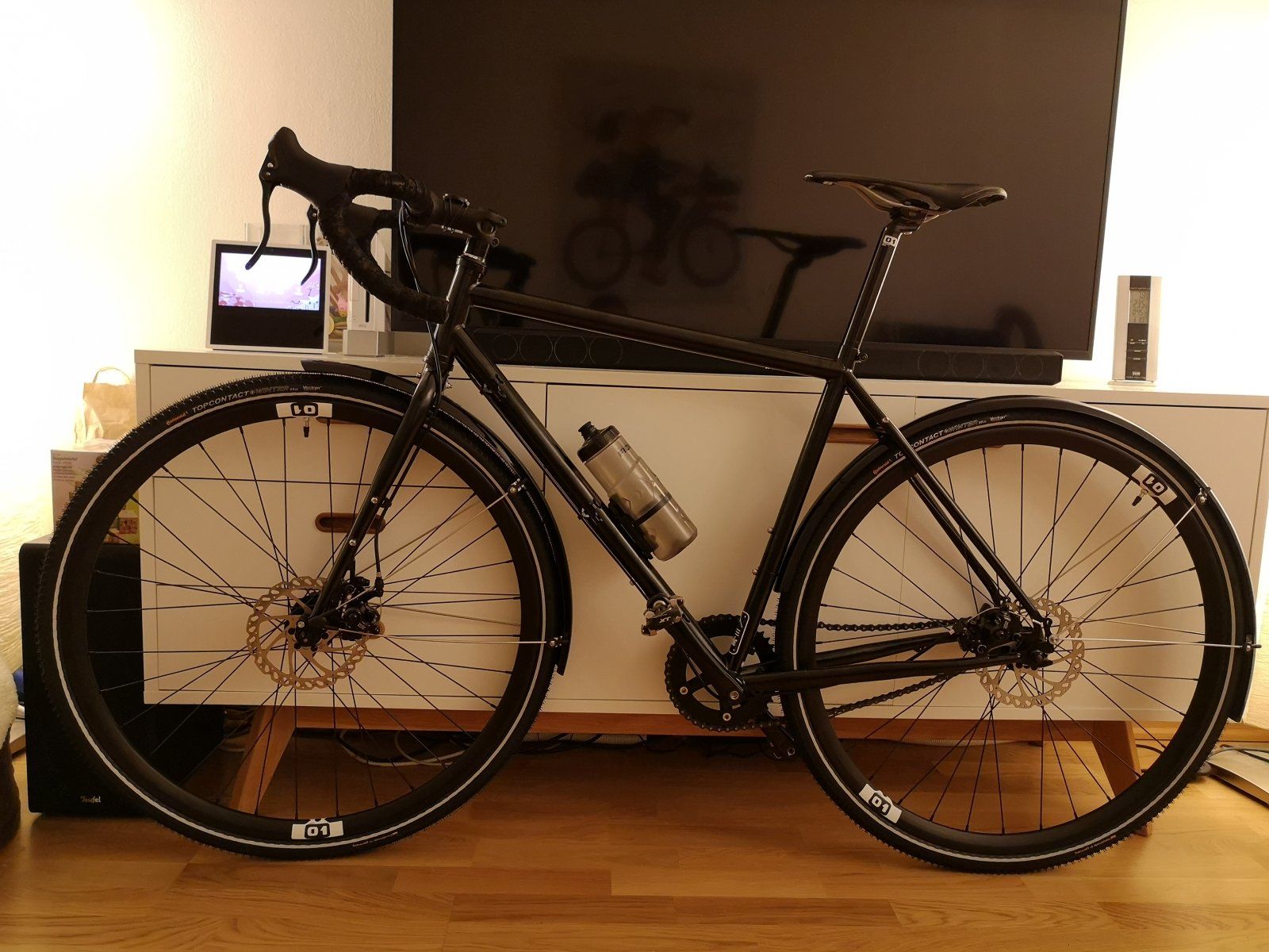

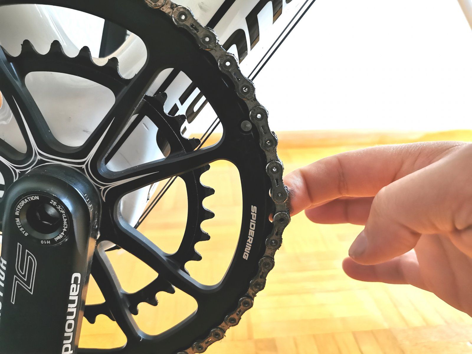

so handhabe ich das zumindest und das passtDie Methode macht kein Sinn... Im Idealfall sollten die Zähne auf 12 und 6 deine Verbindung zur Kettenspannung blocken. Natürlich ist dies von der Zähnezahl abhängig. Sprich, deine Methode funktioniert eventuell bei kleinen Kettenblättern oder/und bei ausgelutschten Ketten.Kettenspannung passt, wenn man die Kette vom Kettenblatt (auf 3 Uhr) anheben kann ohne, dass die Zähne vollständig sichtbar sind....war das verständlich?so handhabe ich das zumindest und das passt
Das verstehe ich nichtsollten die Zähne auf 12 und 6 deine Verbindung zur Kettenspannung blocken
andererseits merke ich im Trackstand (fixed) ziemlich sensibel wenn die Kettenspannung nachlässt/nicht passt
Auf dem Bild ist sie definitiv zu locker, die Kette muss einen horizontalen Lauf haben und wenn man mit Finger oder Schraubenzieher dagegen geht, ein wenig Spiel
Das verstehe ich nicht![]()
... Im Idealfall sollten die Zähne auf 12 und 6 deine Verbindung zur Kettenspannung blocken. ..
