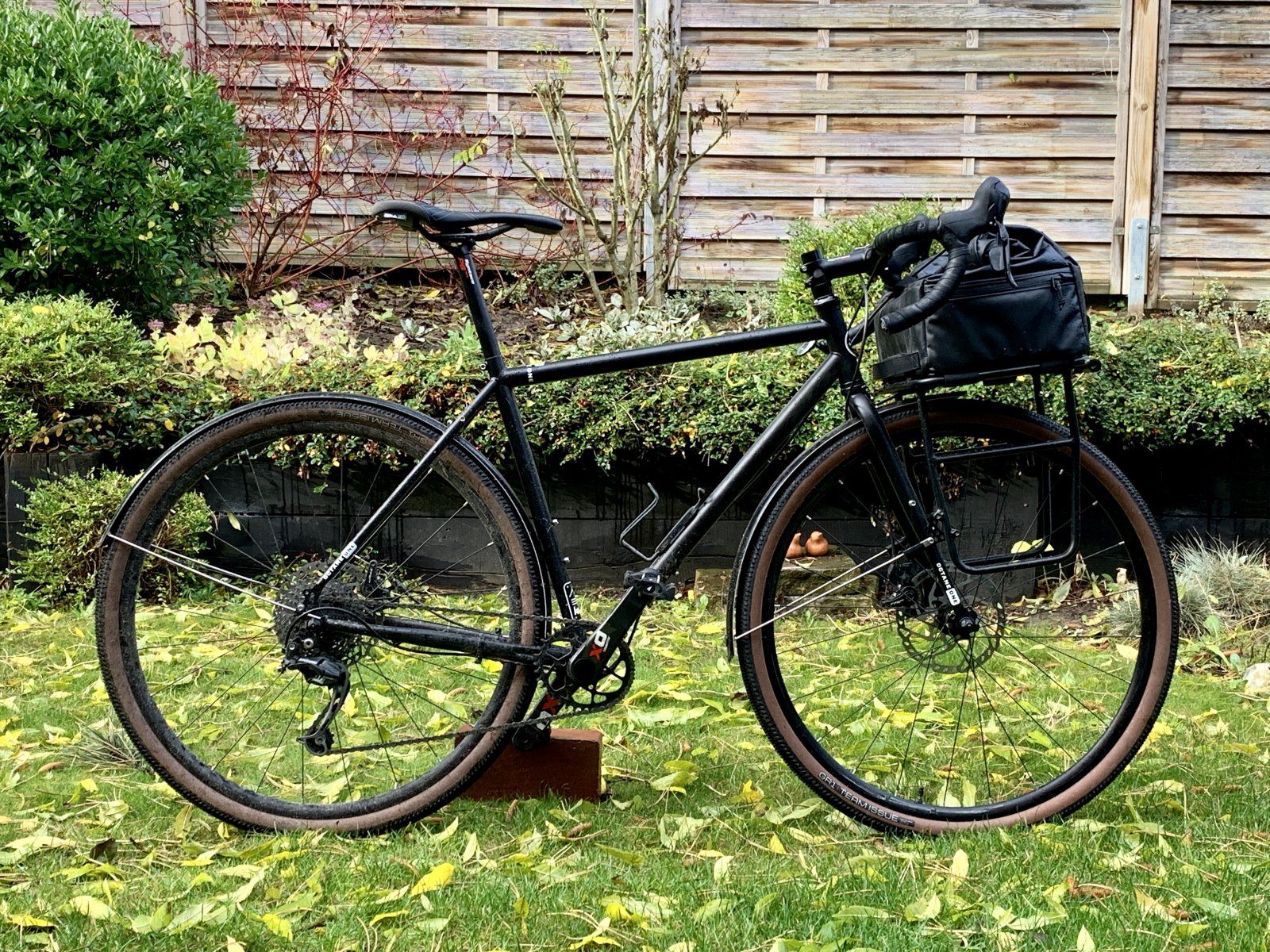

Um mal die Gegenseite nicht gänzlich außen vor zu lassen: Ich bin gute 1,82m groß und habe eine SL von 86cm.
Für mich kam wegen der Länge in Kombination mit Dropbar nur M in Frage. Der Stack ist zugegeben nicht üppig, aber ich habe eine Einstellung gefunden, mit der ich jetzt ganz zufrieden bin.
Vom Rennrad weiß ich, dass für mich ein deutlich längeres Oberrohr ab 1-1,5h im Sattel zu Problemen führt.
Und so dramatisch sieht es jetzt auch nicht aus (sogar nur ein 90er Vorbau aktuell montiert):
Bei deinen Maßen sollte L aber schon passen.
Für mich bis jetzt der einzige Nachteil bei der Kombination Rad in der Größe/Reifen+Schutzbleche ist der Toe Overlap.
