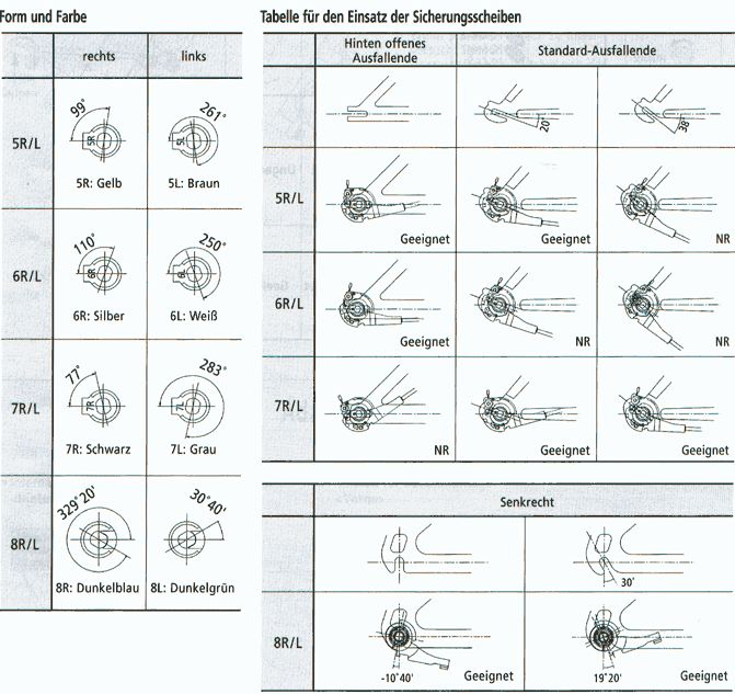

bin momentan auch dabei mir ein Octane One Kode für den täglichen Weg zur Arbeit aufzubauen. Aufbauen will ich mit Alfine 8, Dropbar, Lenkerendschalthebel für Alfine 8, mechanische Scheibenbremsen. Die meisten Teile habe ich schon zu Hause liegen. Allerdings bin ich momentan verzweifelt auf der Suche nach den passenden Sicherungsscheiben / Kleinteileset für die Alfine. Nach dieser Tabelle benötigte ich ja die Sicherungscheiben 6R/L (Hinten offenes Ausfallende). Allerdings finde ich das passende Kleinteileset bei den mir bekannten Online-Händlern nicht. Könnt Ihr mir hier weiterhelfen? Wo habt Ihr das passende Set gekauft? Vielen Dank für eure Hilfe!

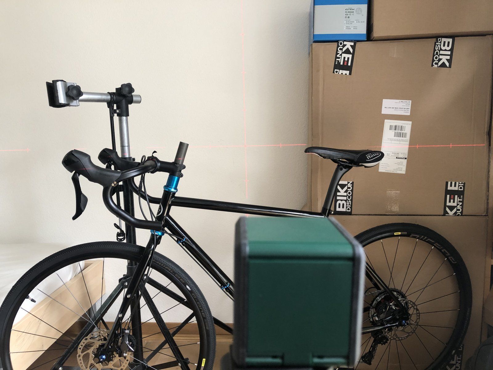

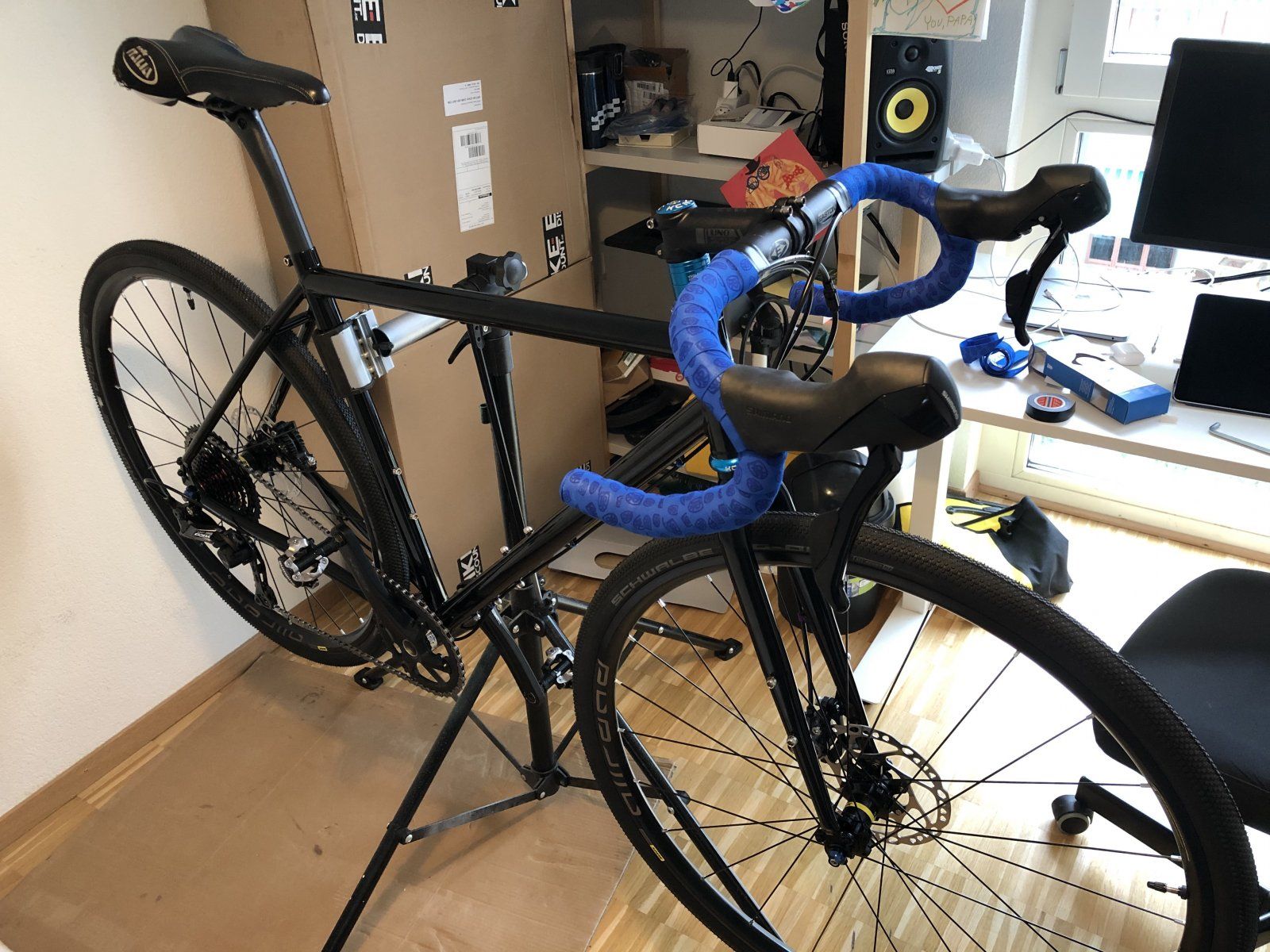

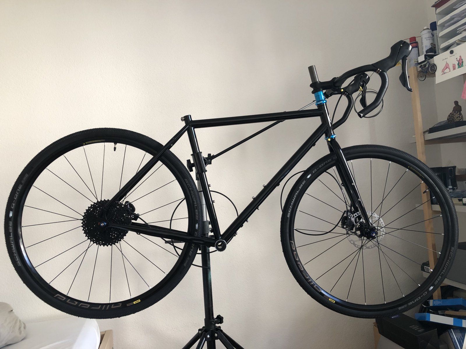

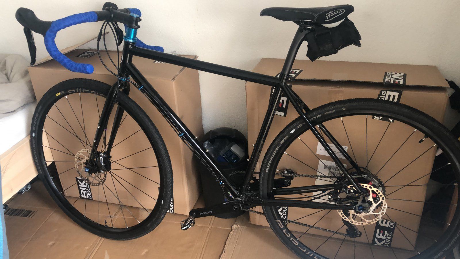

Pardon my English -- I don't speak German -- but this thread really helped me in my build, so I thought I'd share my build. My first gravel bike, built on a reasonable budget with previous-gen (5800) 105 shifters and 1x GRX components for the rest. Full-length cable housing for the derailleur. Everything works super well. Loving it!
weight as installed, measured by me (total weight: 11kg). Budget: 1412 CHF incl tax & shipping
CHASSIS
frameoctane one kode Mhttps://www.bikegeocalc.com/#17octa....4x32y280z40A0B150C25D400E44.00003F170G30H30Z2,323 ghttps://www.bike24.com/p2240455.html
fork1,104 gincluded w/ frame
derailleur hanger15 gincluded w/ frame
headsetKCNC KHS PT 1767Dblue, EC34/28.6 | EC34/30https://www.bike-discount.de/en/buy/kcnc-khs-pt-1767d-1-1-8-headset-763879
DRIVETRAIN & BRAKING
briftersST-RS505previous-gen 105; shifting works perfectly718 ghttps://www.cnc-bike.de/shimano-shifter-disc-brake-rs505br-rs785-postmount-2x11-fach-p-17024.html
calipersBR-RS785frame is "IS 2000" --> need adapters313 g
PM to IS adaptershttps://www.bike-discount.de/en/buy/shimano-sm-ma-f160p-s-adapter-for-front-160mm-25691
crankFC-RX600-140t, 110bcd, 170mm, 151 q, 50mm chainline747 ghttps://www.bike-discount.de/en/buy/shimano-grx-fc-rx600-1x11-speed-crank-40-847037
rear derailleurRD-RX812-GSfor 40-46t large coghttps://www.bike-discount.de/en/buy/shimano-grx-rd-rx812-1x11-speed-rear-derailleur-847413
cassetteSunRace CSMX8mountain bike cassette -- same width as 10 speed road (use spacer)
11-13-15-17-19-21-24-28-32-36-42
426 ghttps://www.bike24.com/p2213767.html
chainKMC X11shortened to from 118 to 114 links (missinglink 11R)248 ghttps://www.bike-discount.de/en/buy/kmc-x11-11-speed-chain-867094
rotorsSM-RT64160mm front/back312 ghttps://www.bike24.com/p2349104.html
bottom bracketBB-RS500BSA 68 mm, Hollow-Tech II road91 ghttps://www.bike24.com/p2125054.html
COCKPIT
seatpost27.2mm210 ghttps://www.aliexpress.com/item/RXL-SL-Bicycle-Road-Bike-Seat-Post-27-2-30-8-31-6mm-Carbon-Seatpost-Offset/33053322765.html
stemkalloy uno 7, 7 deg, 90mm, 31.8mm90mm to compensate for longer reach100 ghttps://www.aliexpress.com/item/UNO-7-MTB-bike-stem-7-17-degree-Kalloy-ultralight-Alu-7050-70mm-80mm-90-mm/32717180514.html
spacers32mmblue28 ghttps://www.bike24.com/p2275296.html
handlebar31.8mm258 greused
handlebar tapeblue62 ghttps://www.bike24.com/p229469.html
saddle304 greused
pedalsPD-M520 SPD Pedal380 ghttps://www.bike24.com/p261889.html
WHEELS
front wheelmavic allroad disc622x23TC, centerlock, QR (min rec. tire size: 37mm, min tire size for tubeless: 32mm)904 ghttps://www.bike-discount.de/en/buy/mavic-allroad-disc-frontwheel-908319
rear wheelmavic allroad disc1,060 ghttps://www.bike-discount.de/en/buy/mavic-allroad-disc-rearwheel-908325
tiresSchwalbe G-One Allround TLE35-622, tubeless at 2.5bar, 34.5mm measured width (frame max: 42c)830 ghttps://www.bike24.com/p2143237.html
QR skewerstighten to 7 Nm 65 ghttps://www.bike24.com/p2157064.html
