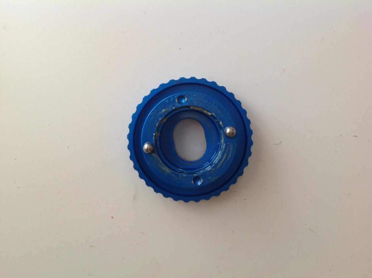

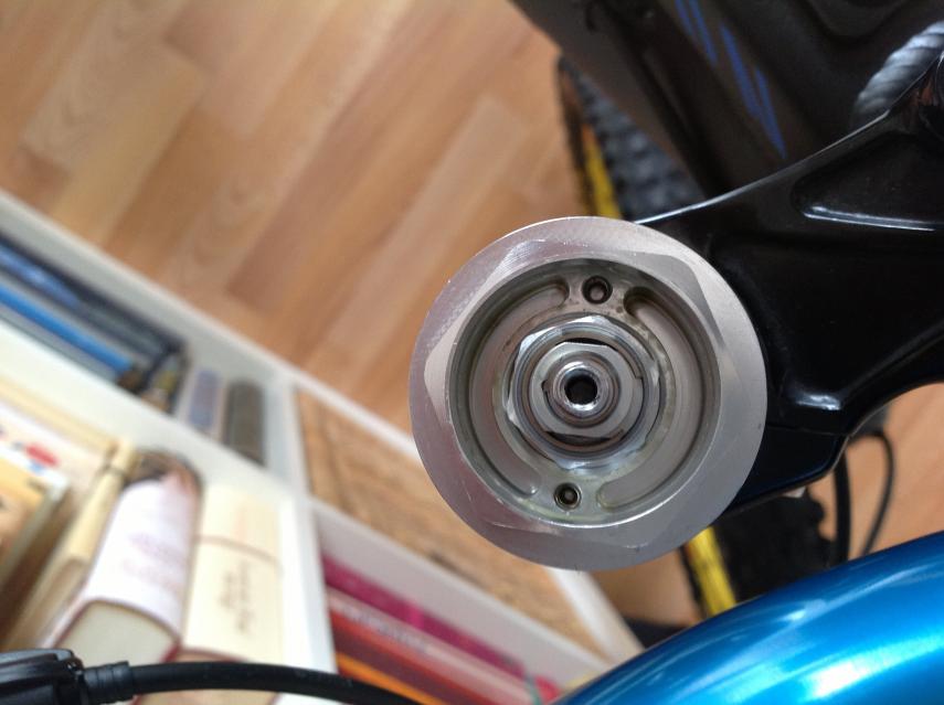

moin, vielen Dank für die Antwort. ich habe zwar nicht bemerkt, dass was runtergefallen ist aber das könnte es natürlich erklären! ich finde leider kein Bild, das zeigt wie es normal darin aussieht.
bei mir sieht es jetzt so aus, wie auf den Bildern. in der High speed sind zwei kleine Kugeln in der low ist keine. gehört da eine hin?

Hallo Mati,
die zwei Kugeln/Federn sind nur für die Highspeed,
die Rasterung für Lowspeed ist intern.
Was hast du denn an der Kartusche gemacht?
Nur Ölwechsel, oder komplett zerlegt?
Wenn du nur einen Ölwechsel gemacht hast
und vorher alles funktioniert hat, sitzt
vielleicht die "RC2 adjuster assy"
nicht richtig in der Kartusche.
Nach dem Befüllen, beim Wiedereinsetzen
solange Drehen, bis es sauber einrastet.
Dann reindrücken und mit Sprengring sichern.
Gruss,
Stefan
viele dank für die Antwort!
auch auf die gefahr hin als vollpfosten zu enden...;) ich hab gar nichts geändert. hab's nur die schraube auf gemacht einmal reingeschaut und wieder zu und dann ging es nicht mehr. hab die Schraube wieder reingeschraubt und low speed geht nicht. war das ein Fehler das zu öffnen? fehlt da jetzt ôl oder so? bin echt am verzweifeln... find zu dem Thema leider gar nichts im Netz!
Ok, ich bin davon ausgegangen, dass du einen Service der Kartusche
durchgeführt hast. Wenn du nur die blauen Einstellrädchen abgenommen
hast, vergiss was ich geschrieben habe.
Probier mal folgendes aus:
Lass den Ring von der Highspeed weg, nimm nur den Knopf von
der Lowspeed und stecke ihn drauf. Die Schraube kannst du auch
weglassen. Wenn das Verstellen der Lowspeed jetzt geht, lief beim
Zusammenbauen was schief (u.U. saß der Knopf nicht in der Formpassung).
Wenn es immer noch nicht geht, bin ich mit meiner Ferndiagnose am Ende...
