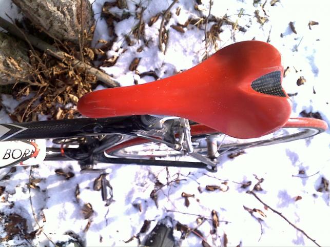

dann leiste ich auch wieder meinen beitrag zu diesem thread. aber nicht ganz so spektakulär.
vergangenen sommer habe ich hier von meinem 54g sattel berichtet, der in der mitte angefangen hat zu reißen. mir wurde hier geraten ihn sofort in die tonne zu treten, aber ich bin ihn weiter gefahren, weil ich neugierig war was weiter passiert. es ist nichts mehr passiert. aber ich hab mich trotzdem zu einer reparatur entschieden. jetzt ist er wieder schön steif. danach musste er auch noch als testobjekt für eine farbige lackierung hinhalten. nicht ganz zufriedenstellend. der lack war sehr stumpf. hab halt mit lackieren null erfahrung und auch nur sprühdosen zur verfügung. gewicht nun bei 60g.
der weiß/rote ist ein neubau, bei dem ich auch zum ersten mal das silikonschlauchverfahren fürs gestell angewendet hab. das ergebnis ist sehr zufriedenstellend.
darüber hinaus habe ich noch einen aus UD gelege gemacht. mit dem material muss ich noch erfahrungen sammeln. auf der unterseite waren sehr viele unschöne falten und trotz vakuumsack sehr viel harzüberschuss. somit war das gewicht der satteldecke allein schon bei 60g. insgesamt kam der sattel dann auf knapp über 80g. mein bisher schwerster. zur zeit habe ich einen leichtbau UD sattel in der pipeline. um bei diesem das einreisen zu verhindern habe ich die seiten weiter heruntergezogen und diese mit kohlebändern verstärkt.
