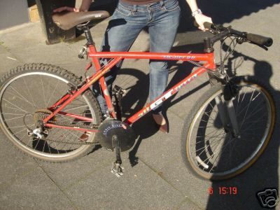

hope bausatz sieht wie folgt aus :
vorne bigun mit steckachse - gängige passen da afaik.
hinten bigun mit QR - dieser ist NORMALLANG läuft von rechts (hebel rechts (!) )
durch nabe ( die wegen der floating geschichte ne verminderte einbaubreite - schlag mich - müsste messen 127 mm (?) hat )
floating adapter ( der mit dem dicken Bolzen ( siehste auf dem ebay bild - das verrostete teil) und der speziellen mutter (mit großem gewinde für den befestigungsbolzen und zusätzlichem kleinen für den QR) befestigt wird )
in eben die Mutter. somit hast du NAbe, Floating geschichte in 135mm ausfallende.
Folglich benötigst du jetzt noch folgendes
- 180 € (!) :eek: ,
- ne schön dazu passende vorderradnabe zb ne hope bigun könnte man nehmen...
- so wie ich das sehe - die links sitzende Mutter mit zwei gewinden - denn das was da zu sehen ist sieht mir wie standard schlossmutter aus kannst du dir aus nem stück edelstahl drehen lassen - sollte nicht zu teuer sein denk ich ( ca. 30, 40 € ) achte drauf dass das innengewinde die spezifikation des Spanners hat !
- nen Schnellspanner mit 135mm denn länger braucht der nicht zu sein - läuft ja ganz normal in di3e mutter links.
dann passt das.
ach und wenn die zwei gewinde mutter tatsächlich nicht dabei ist und du dir eine anfertigen lassen musst sag vorher bescheid brauche auch eine----:daumen:
Super, Kint, und woher bekommt er die hintere Nabe mit 127mm Einbaubreite? Beschaffst Du die? Oder muss er 100 Jahre ebay suchen?
Kann man eine normale 135mm BigUn umbauen, das ist die Frage. Wobei es schon schwierig ist, eine solche zu bekommen. Ich habe meine letzte gerade an redsandow verkauft, und ich wüsste nicht, dass man die umbauen könnte. Also ist seine Bremse wohl für die Tonne.

jopo - wenn ich das ebay angebot richtig gelesen habe ist eine hintere nabe dabei - sie war nur nicht abgebildet. aber vielleicht hast du ja was anderes gelesen - deswegen nochmal zum abgleich :
Rear C2 hope calliper, with goodridge hose and 5 bolt disc. independant braking arm and red hope big un hub(not pictured)
this calliper is very rare and sits next to the hub on a GT LOBO
Calliper No.2
brake is in a good condition, and has not been used for sometime so could do with a service to get it up to maximum performance. the hub is the original hub that came with the bike and therefore it is quite old, the bearings feel and sound fine but if new bearings are needed then they can be obtained from chainreaction for 9.99
und wenn der text und das angebot stimmt stammt alles ausm lobo - dh sie hat die richtige einbaubreite.

warum genau sollte man die nicht umbauen können ? ich gehe davon aus das der Nabenkörper identisch ist - alles andere wäre schwachsinnig von hope gewesen - ausserdem war dafür die stückzahl der lobos zu gering.
letztendlich ist das ne hohlachse - mit zwei endstücken, wahrscheinlich miteinander verschraubt um die vorspannung auf die lager zu minimieren - wen kümmerts da ob du links ein anderes endstück einsetzt ? - und selbst wenn das nicht gehen sollte - dann kannst du links immer noch abdrehen und (für den fall dass nicht genug material da ist ) einen einsatz reinsetzen.

der eine Spacer ist vom Vorbesitzer um 2mm abgedreht (warum auch immer?).
ferndiagnose ist - die QR einsätze werden in die spacer der steckachse geschoben. da die einsätze wahrscheinlich einen kragen aufweisen damit sie nicht reinrutschen mussten die spacer um diese kragendicke reduziert werden - damit sie ins ausfallende passt. die spacer kannst du übrigens bei vielen biguns von hand ab bzw rausziehen.
Hallo Sven, Dir ist bestimmt bewusst, daß Du den Maschinenpreis min. mit Faktor 2 multiplizieren musst, damit du damit auch vernünftig arbeiten kannst... ;) Drehstähle, Plattenhalter, Plättchen, 3-4 Schnellwechselhalter, 3-, 4-Backenfutter...Fräser...etc...
klar ist mir das klar. deswegen steht sie ja auch noch nicht hier neben dem bett....:p 2.2 könnte man ja vielleicht noch aufbringen. udn dann solls vielleicht auch nicht gerade die hier sein...;)
und jopo schick. das mit de rgabel wird sich doch hoffentlich noch klären... kannst du nochmal ein detailfoto der kettenführung posten die siehtabgefahren aus. :daumen:
Ferndiagnose falsch. Beim Umbau auf QR müssen sogar die Lager getauscht werden. Die Spacer für die 20mm-Achse haben damit nix zu tun. Die haben auch keine Verbindung zu dieser Nabe, die werden nur mit auf die Achse geschoben. Ich vermute, dass ein Spacer abgedreht wurde um den Abstand an der Scheibenbremse zu korrigieren. Andere Erklärung gibt es eigentlich nicht. Ich kenne die Naben, bei denen die Spacer an der Nabe sitzen und herausziehbar sind, so eine will ich ja.
