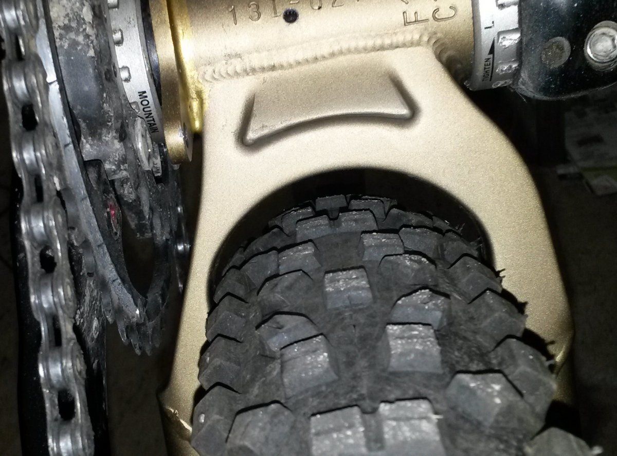

Also ich habe mal fix Bilder von meinem Unit (2012'er) gemacht. Daher kann ich nicht für alle sprechen.
Ich fahre dort 29x2.4 Conti XKing.
Die Ausfallenden sollte ein Kona Händler besorgen können.
Zwischen den beiden Sitzstreben, auf dem Zenit meines HR, sind gute 65 mm platz.

1.
Jeder Händler der Kona Produkte vertreibt soll es besorgen können.
Das sei der normale Weg, laut Kona.
Ca. 40 €
2.
Denke eher nicht.

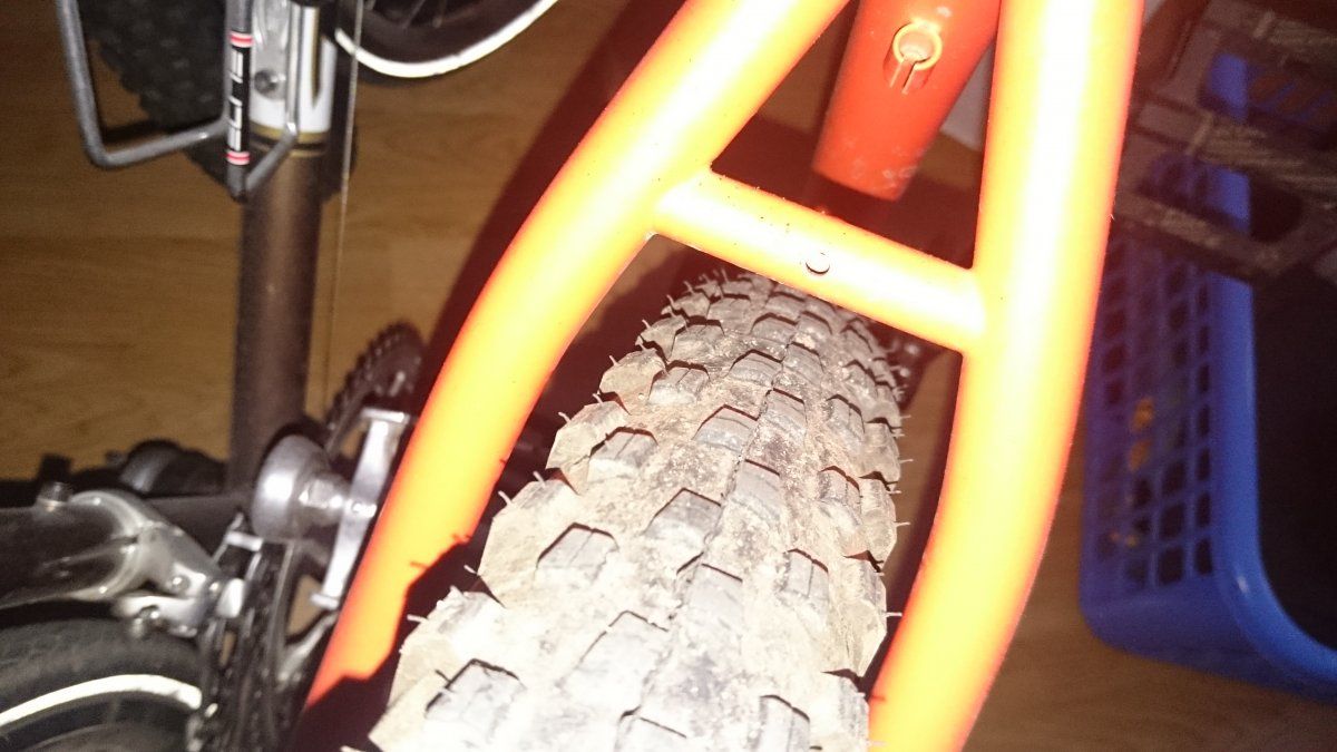

Hier (2011 weiss) gehen 2.35er Hans Dampf 29 rein.
(wenn schön zentriert, je knappe 4 mm Luft ?)
3.
P2 Gabel : ca 83 mm Luft (29") an der breitesten (Reifen)Stelle. Ggf. 85 mm bei 27+ (?)

Kona Honzo würde auch noch deinen Kriterien entsprechen
hat den selben Hinterbau/ Yoke wie die 2011er/2012er Units.
aber Reifenmässig ist bei Hans Dampf auf breiter Felge Ende.
Als Beispiel HD auf Salsa Gordo/ 30mm Innenbreite
Nur im trockenen Fahrbar und dann darf auch weder Felge noch Reifen einen Schlag haben.

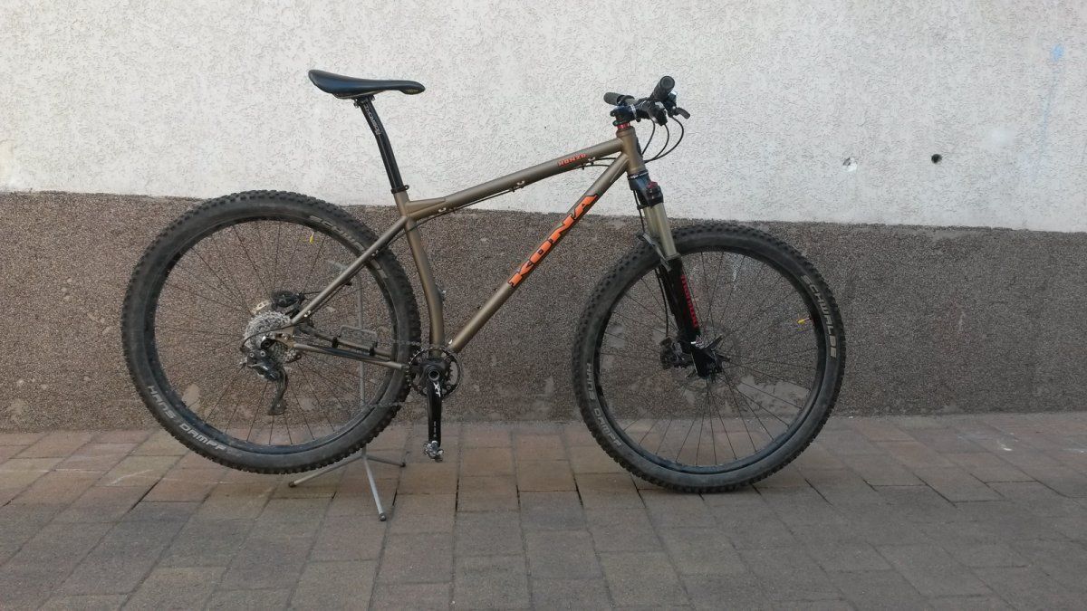

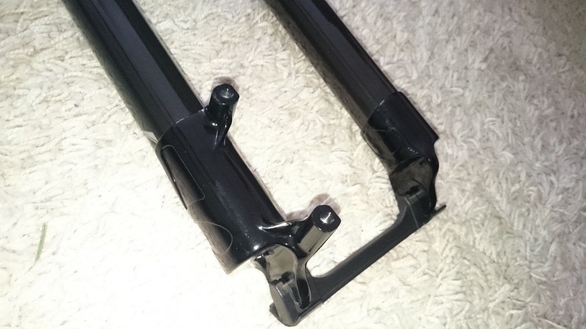

Halli Hallo.
Ich melde mich auch mal wieder hier.
Und zwar hab ich mir eine neue Gabel gegönnt.
Die wird in mein geliebtes 2012'er Unit gebastelt.
Nicht wundern, die grauen Stellen auf der Gabel sind/ist die Spiegelung vom Blitzlicht.
