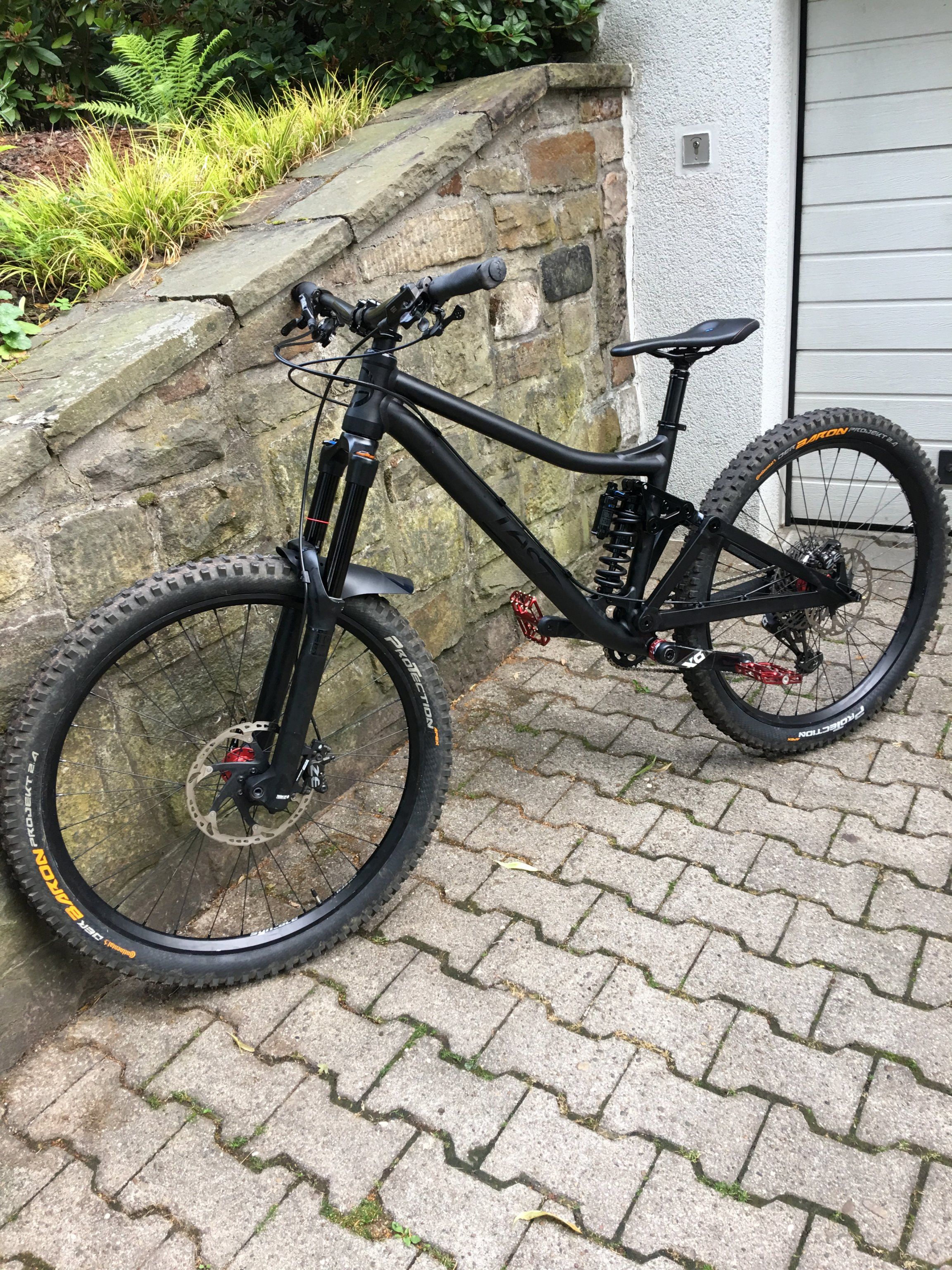

beim aktuellen coal. wie weit geht der hinterbau noch zurück wenn man den dämpfer ausbaut?
ergo wieviel federweg könnte man mit einem längeren dämpfer rausholen?

ich habe einen 222x70 dhx2 den ich entsprechend anpassen kann . aktuell im clay ist er als 209x57 (13mm spacer innen) eingebaut. also mit 10mm spacer hätte ich 60mm hub.
würde zum clay ein coal als parkmoschbike aufbauen als ersatz als meinem darkside. entsprechend machts nur mit min 170mm sinn.
nachdem ich nicht glaube, dass in der nächsten zeit ein long travel freerider von last kommt eben diese überlegung.
