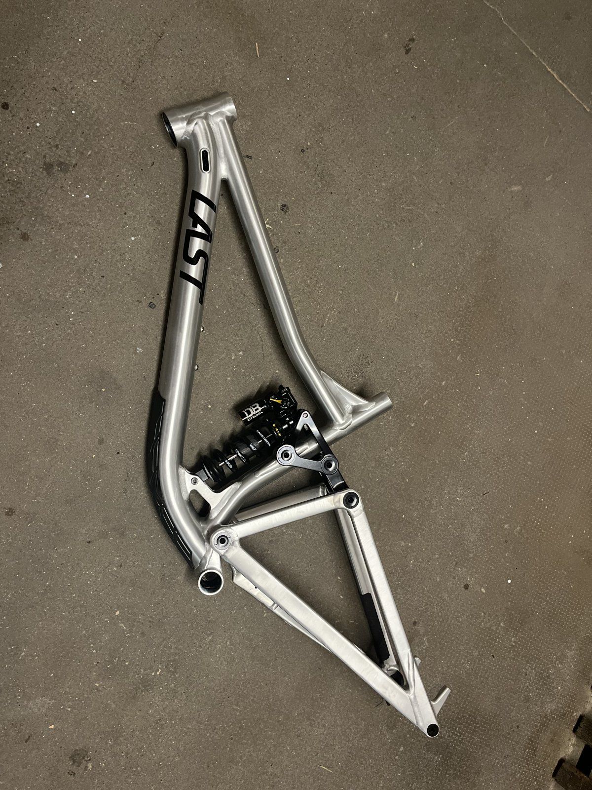

Ja, aber ohne offset. Geht aber nur als mx Aufbau. Hatte mal nen Beitrag mit Bildern gemacht hier im forum. (Seite 475) Bei Rahmengröße M mit MX link und 160er Gabel wurde der sitzwinkel sehr flach. Dem wirkt der lange Dämpfer etwas entgegen.
Bekannter fährt nen xl Rahmen auch mit 216 und ist zufrieden damit.
Ach ja, beim M Rahmen passt nur ein langer Dämpfer ohne Ausgleichbehälter.
Der Vivid Air hat deshalb leider nicht rein gepasst. Stößt beim einfedern am Rahmen an.

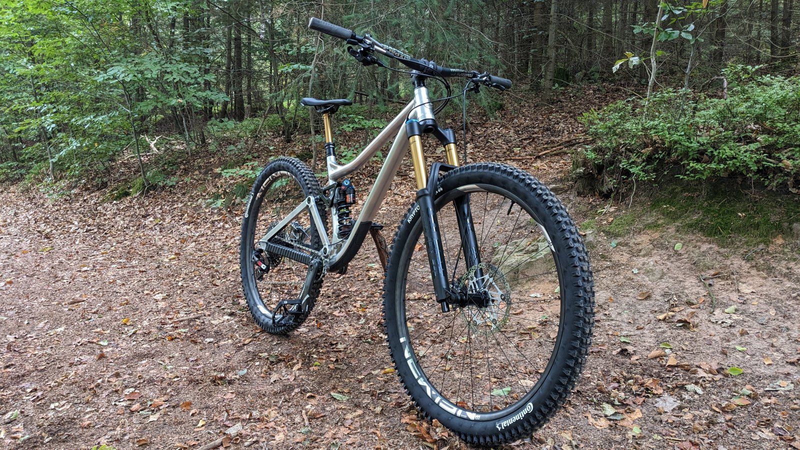

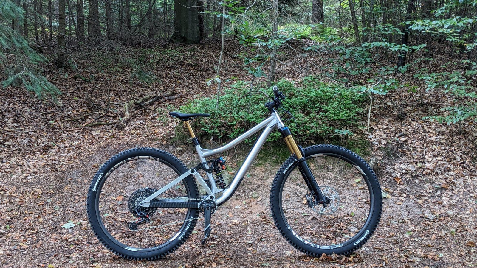

Bilder hab ich auch noch ein paar gemacht:
Sieht sehr gut aus Tschannik26. Bin mal gespannt wie lange ich brauche, Vario und Schaltung sind ja AXS. Da habe ich etwas gefummel gespart. Sattelklemme und Sram DUB Lager Heute bestellt. Denke Montag-Dienstag bin ich durch🥰

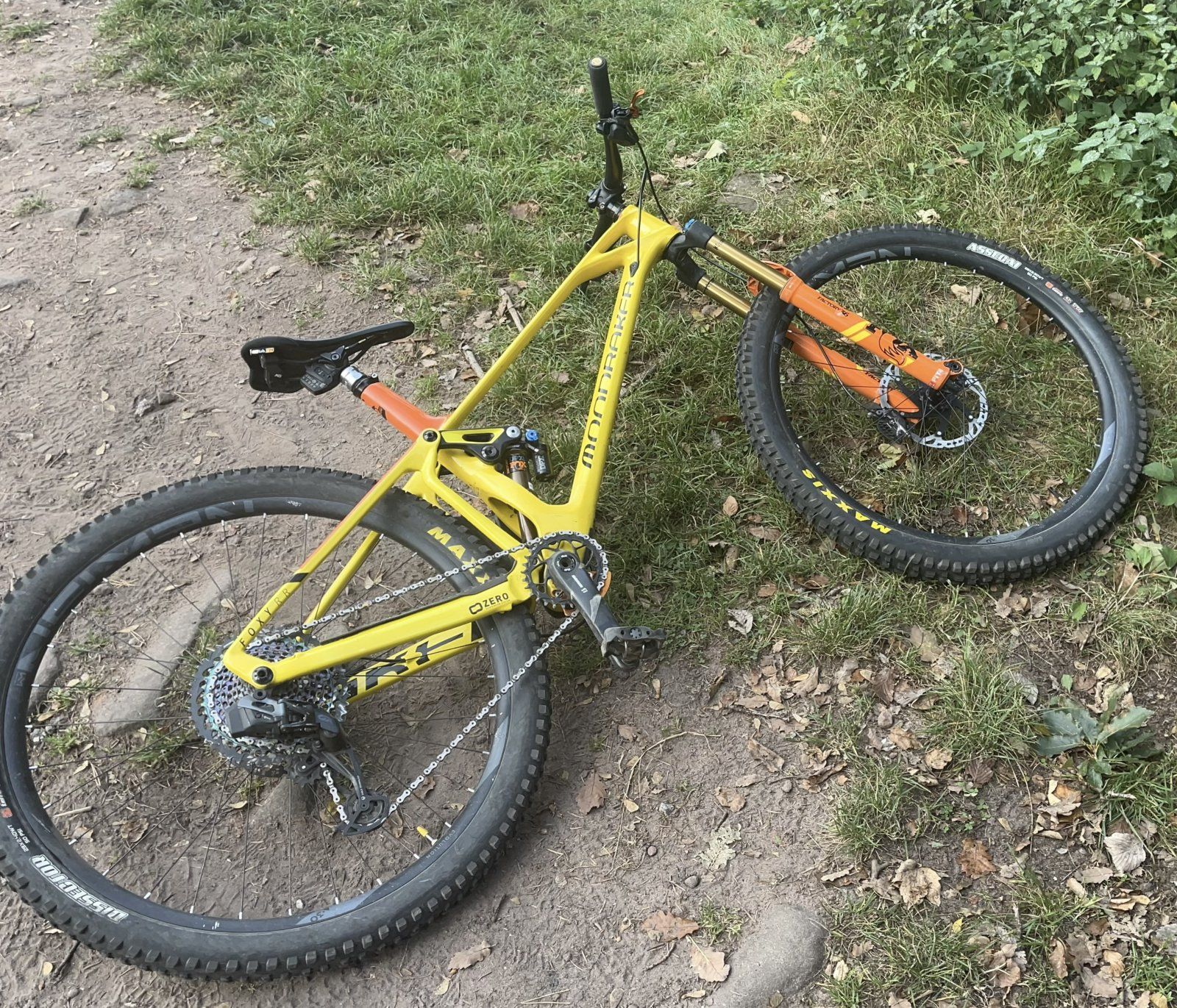

Hallo der Frischling hier👋🏻Anhang anzeigen 1786507
Mein Winterprojekt, Teile vom Mondraker Foxy RR 2019 werden implantiert🎈☝🏻.Anhang anzeigen 1786508
Grüße Mike
Willkommen! Bin mal gespannt wie du das Glen im Vergleich zum Foxy empfindest. Bist schonmal ein Last gefahren? Der Hinterbau von Mondraker funktioniert schon ziemlich gut find ich. Aber sind halt lange Räder...

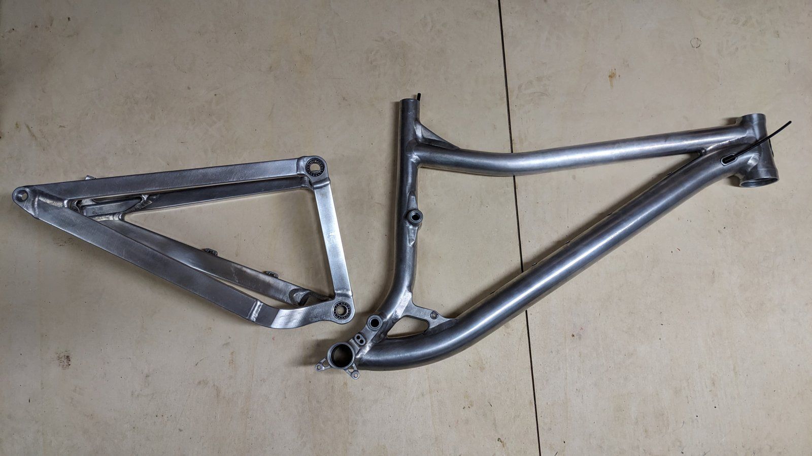

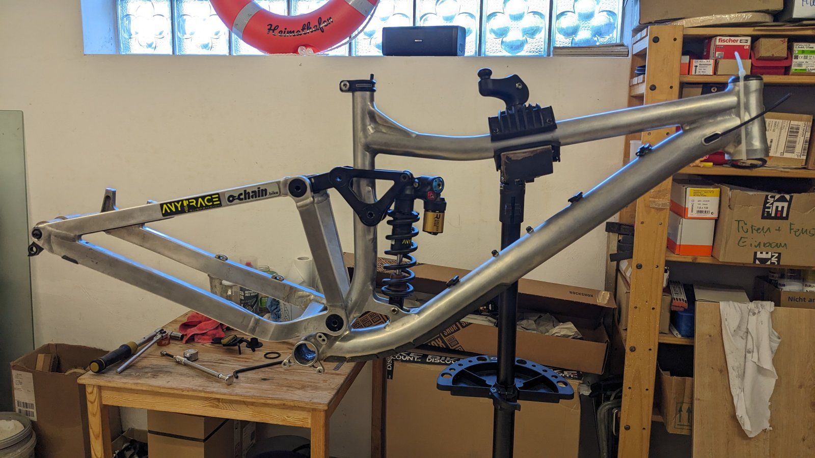

Den Rahmen hab ich erstmal komplett zerlegt, alle Lager überprüft und neu gefettet. Rahmen und Hinterbau gesäubert, innen ausgespült, poliert und neu versiegelt. (Danke an @KHUJAND für die Beratung und das Raw-Finish)
