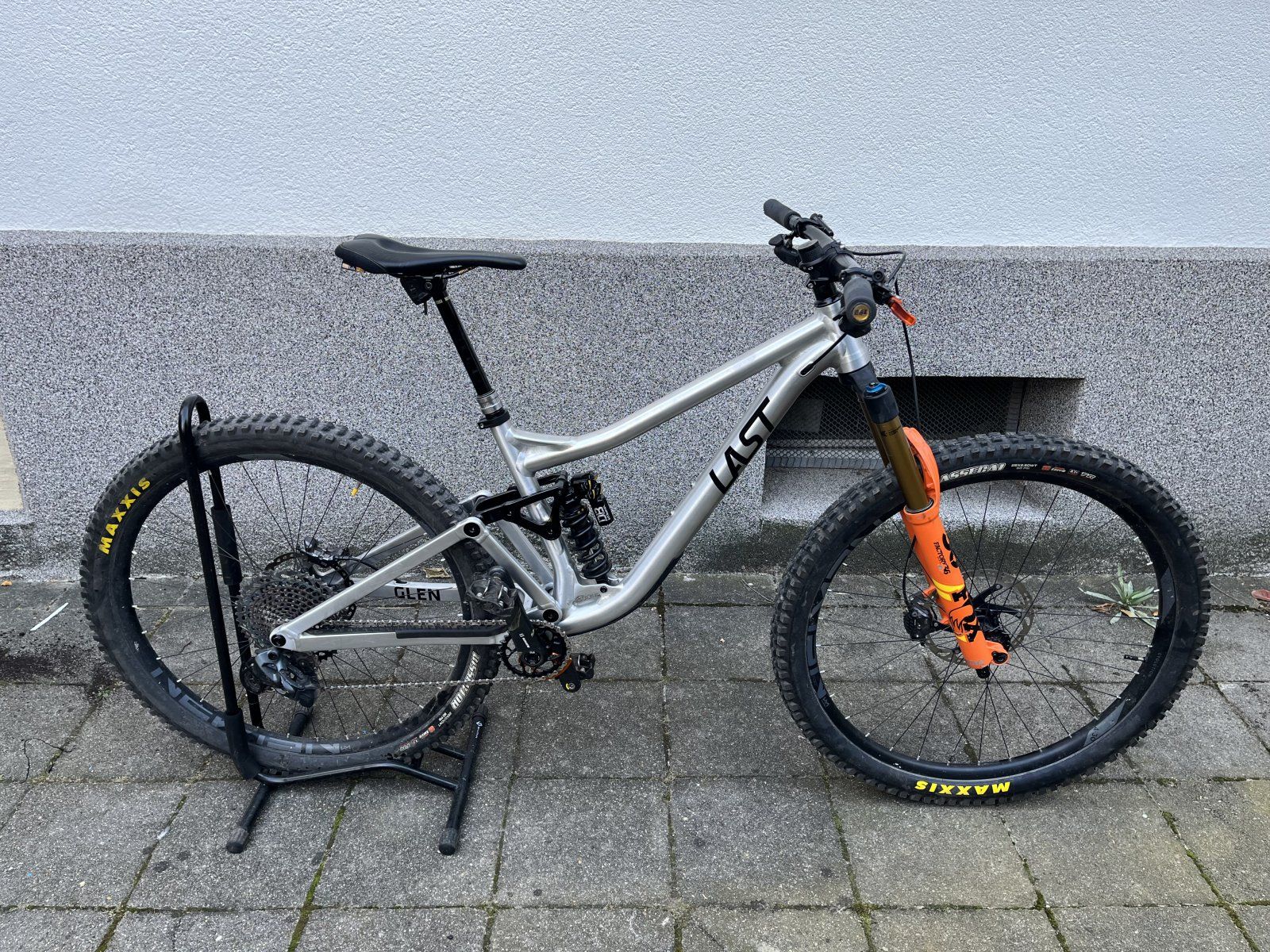

Da hab ich ja Glück gehabt, Leitung passt und kleinöd alles schön drüber gestülpt 🙏🏻
Spacer technisch sollte spätestens nach den ersten paar Ausfahrten "aufgeräumt" werden,
+ Lenker tauschen.
Griffe: echt jetzt ?
Reifen richtig montieren, und immer noch ein besseres Foto machen.
Wie gesagt das ist alles 1=1 vom Mondraker übernommen. Morgen gehts in den Pfälzerwald zum Probelauf.
Reifen und Griffe passen.
Lenker und Spacer werden wohl am Samstag Abend geändert.
Es ist ein 175er Rahmen und ich bin 178cm. Bin gespannt auf morgen 🎯.
Fotos sind nicht so meine Spezialität, genauso wie Leitungen im Rahmen fädeln 🙄

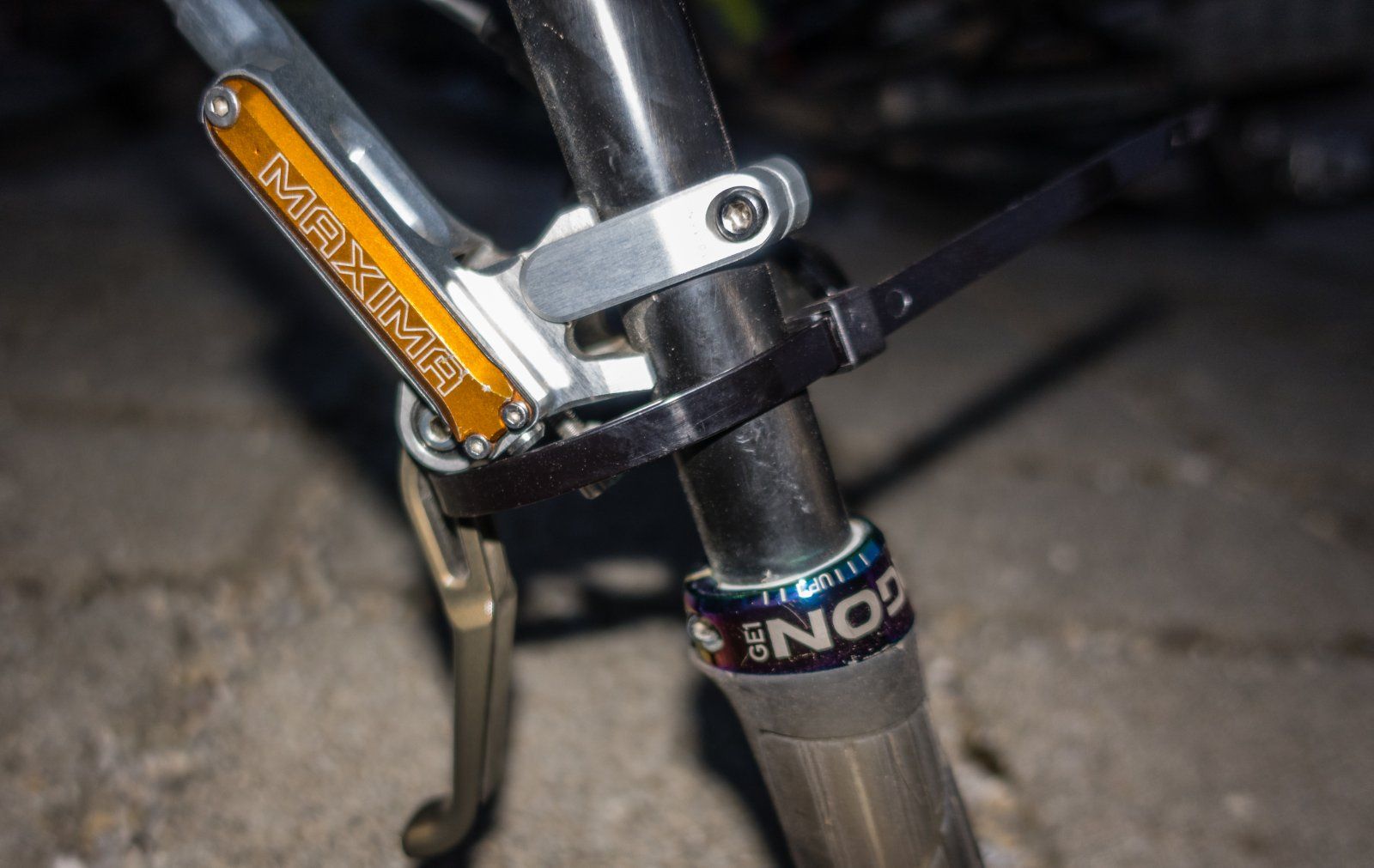

Den inneren Sicherungsring haut es immer aus der Nute.
Dann schlabbert der Hebel vorne am Lenker rum.....
Da brauchts nen neuen Seegerring.
Nicht versuchen den alten da ständig wieder einzubauen.
Vor allem hat der zwei Seiten, mit der scharfen Kante gehört der an die Nut.
Hatte ich auch mal.
Neuer Seegerring schafft Abhilfe.
Alternativ zu Trickstuff, die tauschen im Zweifel den ganzen Geber, wenn der Sitz schon beschädigt ist.
