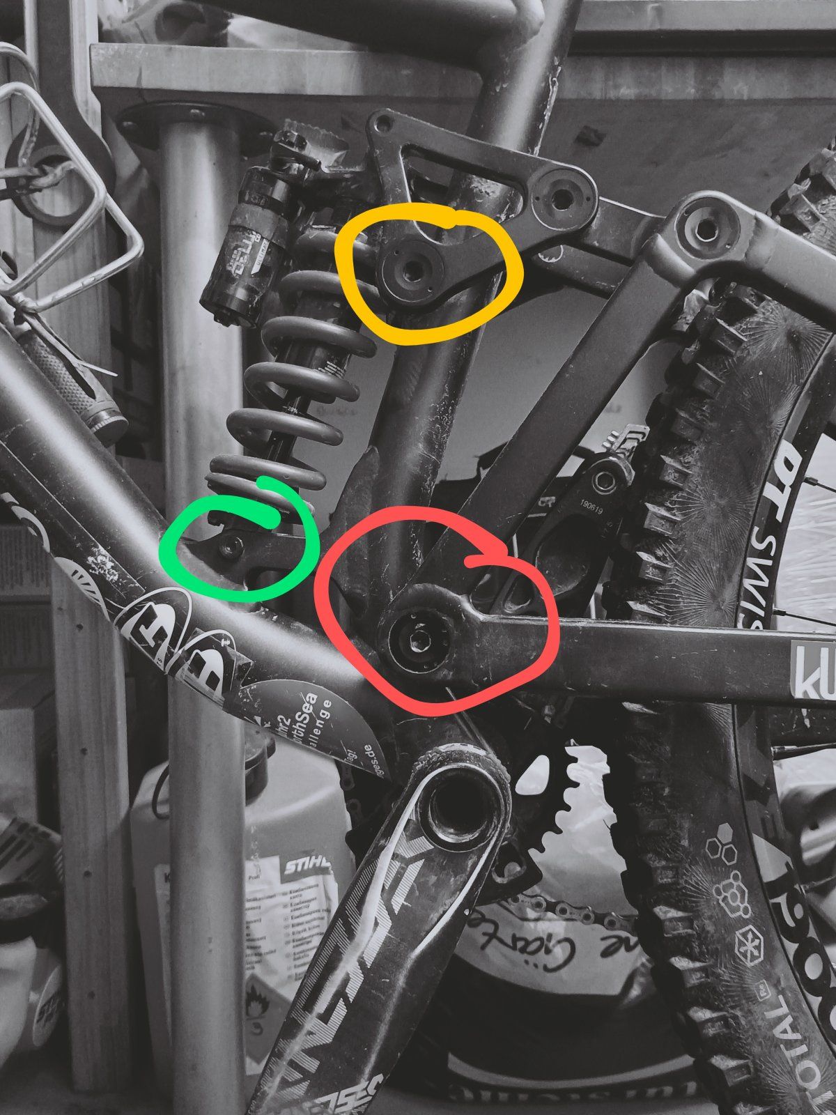

Hab mir überlegt das es variablen Punkte wären um an der Kinematik etwas zu verändern. Der Rest sind bei allen Größen Gleichteile.Ich seh nur rot, grün, gelb![]()
Mit variabel meinst du, dass du "blau" schreibst und mit grün einkreist?Hab mir überlegt das es variablen Punkte wären um an der Kinematik etwas zu verändern. Der Rest sind bei allen Größen Gleichteile.
M.
Bin wohl mittlerweile sogar Farbenblind....alt werden ist nicht schön Mein Verständnis ist das der rote Punkt horizontal wandert und dadurch auch die effektive Kettenstrebenlänge variiert. Ob das alleine die verschiedenen Antirise und Antisquat Werte erzeugt, müsste man mal in Linkeage ausprobieren oder direkt bei Last fragenHallo
Bei LAST gibt's ja neben dem Scaled-Sizing auch eine größenspezifische Anpassung von Anti-Squat und Anti-Rise. Tolles Feature, aber wie wird das konkret umgesetzt???

Bei rot, blau, gelb oder ganz woanders?
