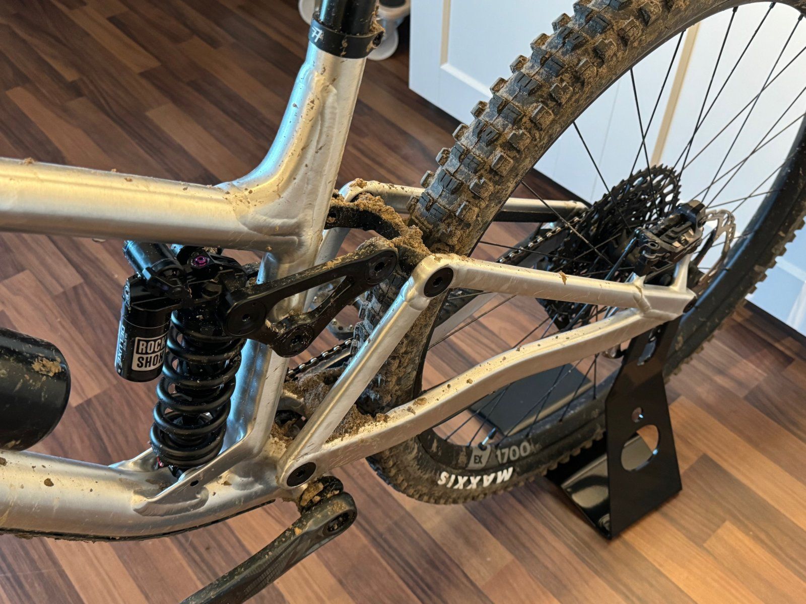

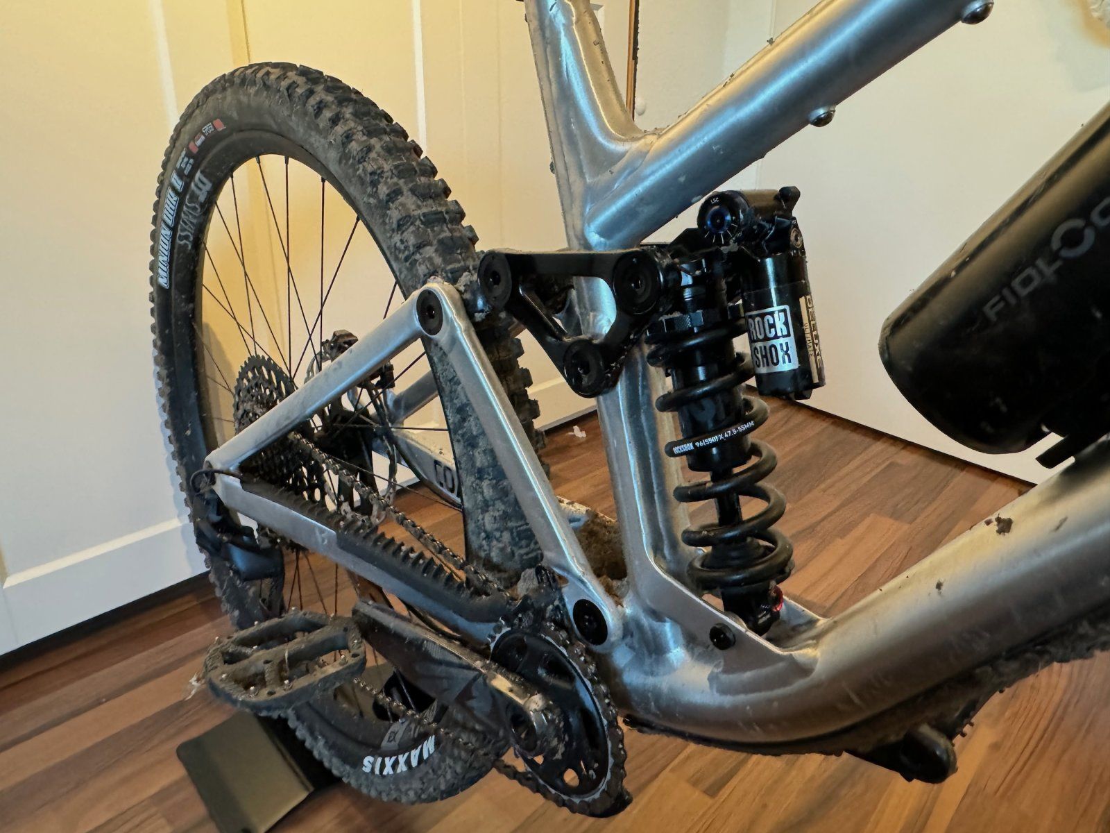

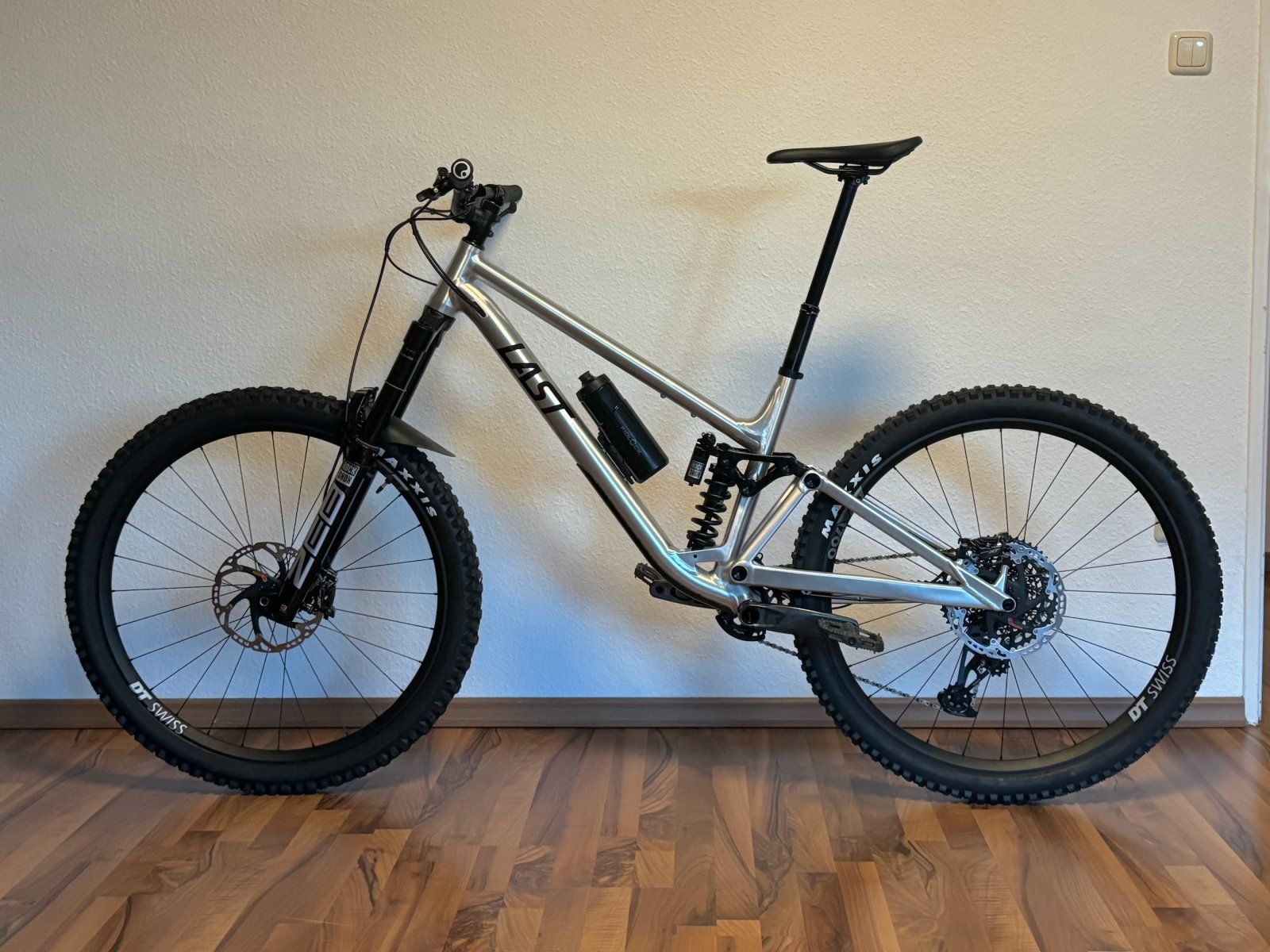

Kannst du mal so Vergleich Bilder vom Bereich Tretlager, Sitzohr, Hinterbau machen?
M.
Zwei Stück im Anhang. Gehts um einen bestimmten Punkt?

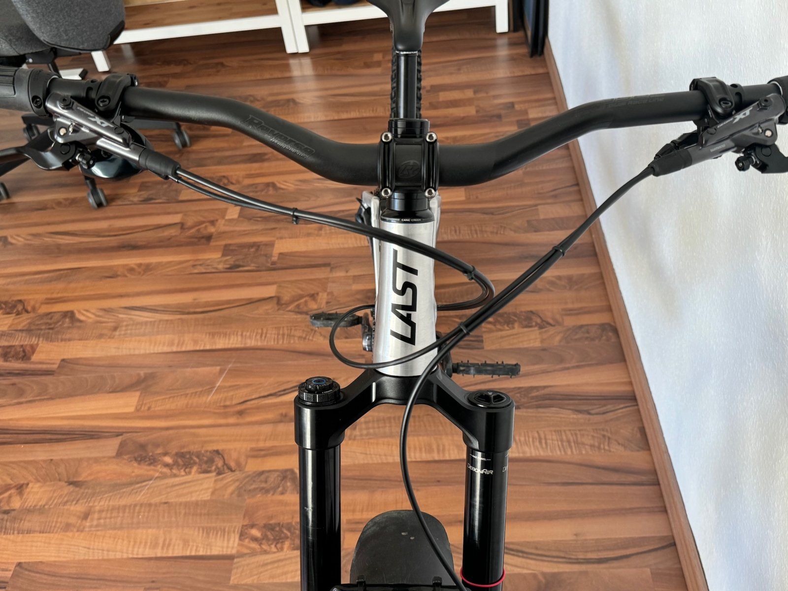

Hast du keine Problememit der „hängenden“ VR-Bremsleitung?
Ich hätte da Angst mal in einen Ast einzufädeln und mir die Leitung dann rauszureißen.
Kommt bei den beiden Perspektiven von den vorherigen beiden Bildern dramatischer aus als es ist. Unten nochmal ein Bild von vorne.

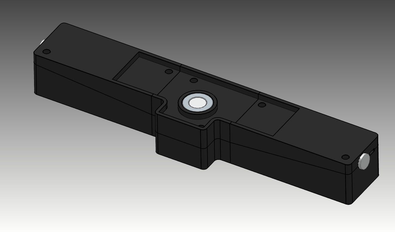

Zufällig habe ich dann im Herbst 2023 für 100 Euro einen 3 D Drucker erstanden und dachte mir, es ist Zeit für ein neues Projekt.

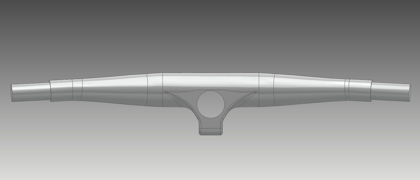

Also dann einfach mal am CAD einen Lenker entworfen wie er für uns aussehen muss und überlegt wie man diesen mit wenig Aufwand selber herstellen kann.
Es ist dann ein Mix aus einem selber laminierten Mittelteil geworden und zwei gekauften Rohre, die an den Enden jeweils einfach aufgesteckt und geklebt werden.

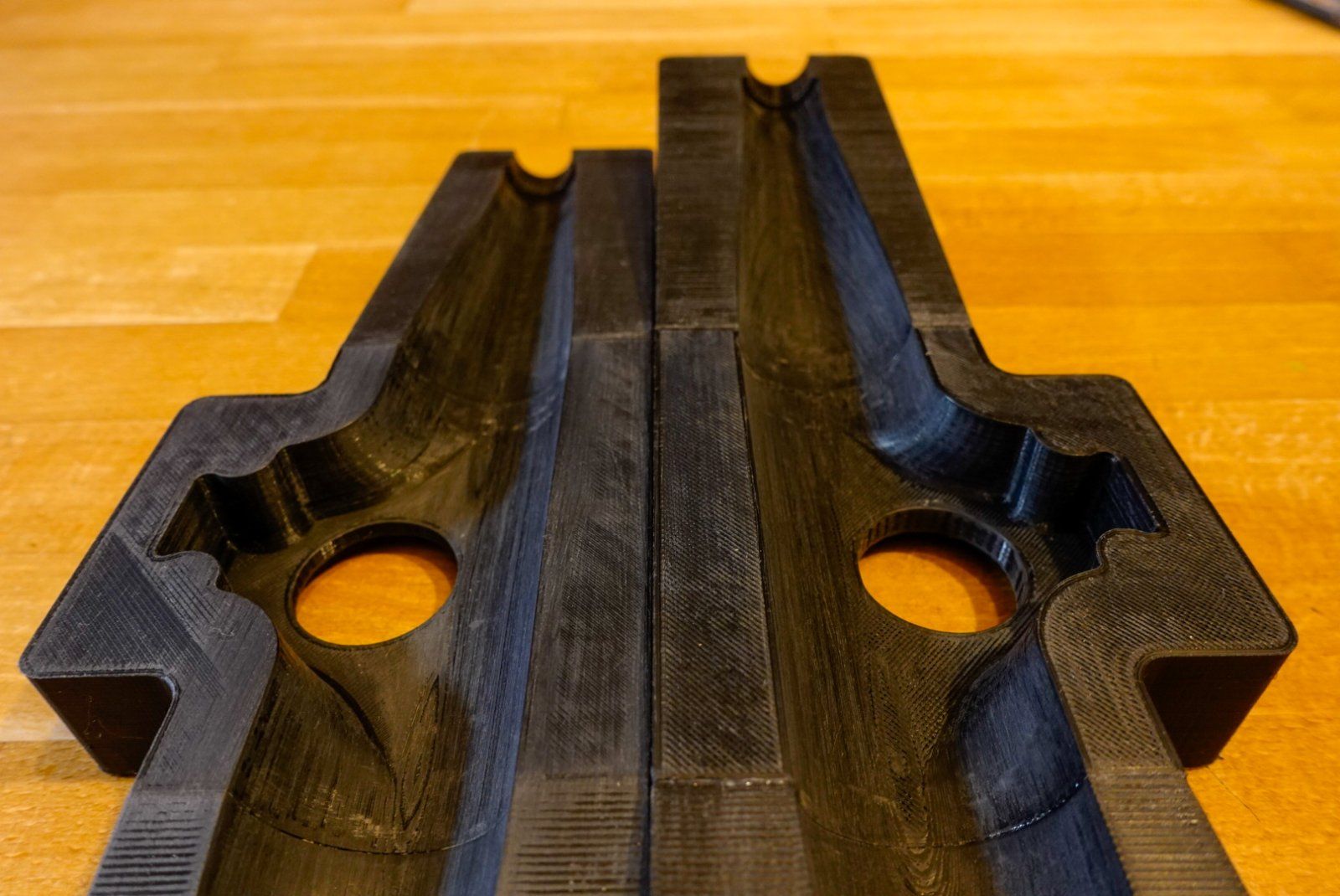

Aus diesem Modell habe ich dann eine Form generiert
Diese dann an den Drucker übergeben und nach 6 Tagen kam dieses Ergebnis raus.
Dann habe ich mir Schablonen für das CFK Gewebe geschnitten und mir überlegt wie ich es am besten anstelle, das Teil in und aus der Form zu bekommen.
Erste Idee war, zu laminieren und dann einen Ballon einzuschieben, der dann aufgeblasen wird. Aber alle Versuche scheiterten, alle Ballons sind immer geplatzt, egal was ich verwendet habe. Immer an einer freien Öffnung ist der Ballon geplatzt. Kurz gesagt, der erste Versuch ging voll in die Hose.
Ich wollte aber nicht aufgeben, nun wird der Lenker in die Form laminiert, in Summe 8 Lagen 200er Köpergewebe, dann kommt ein Folienschlauch in die Form, diese wird geschlossen und das ganze kommt in einen Staubsauger Vakuum Beutel von OBI und dann wird mit einer Handpumpe Vakuum erzeugt.
Von Aussen wird die Form über den Unterdruck gepresst und Innen legt sich der Schlauch an das Carbon an und presst das Laminat zusammen an die Form.
