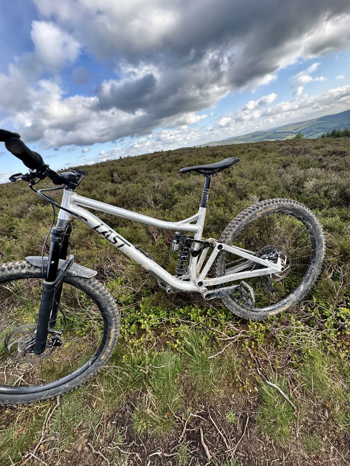

Wenigstens hier in Schottland ist man mit dem Last noch ein Exot😬
Mit meinem alten V2 in L wäre ich hier wohl schon paar mal OTB…
Kann es wirklich nur wärmstens empfehlen speziell Tweed Valley - Innerleithen - Golfie
Da können imo nur sehr wenige europäische Trails mithalten.
Highlands und Fort William steht noch aus. Soll aber leider sehr windig werden :/
Falls wer einen Tipp für eine schöne Tour in den Highlands hat immer gerne her damit 👍

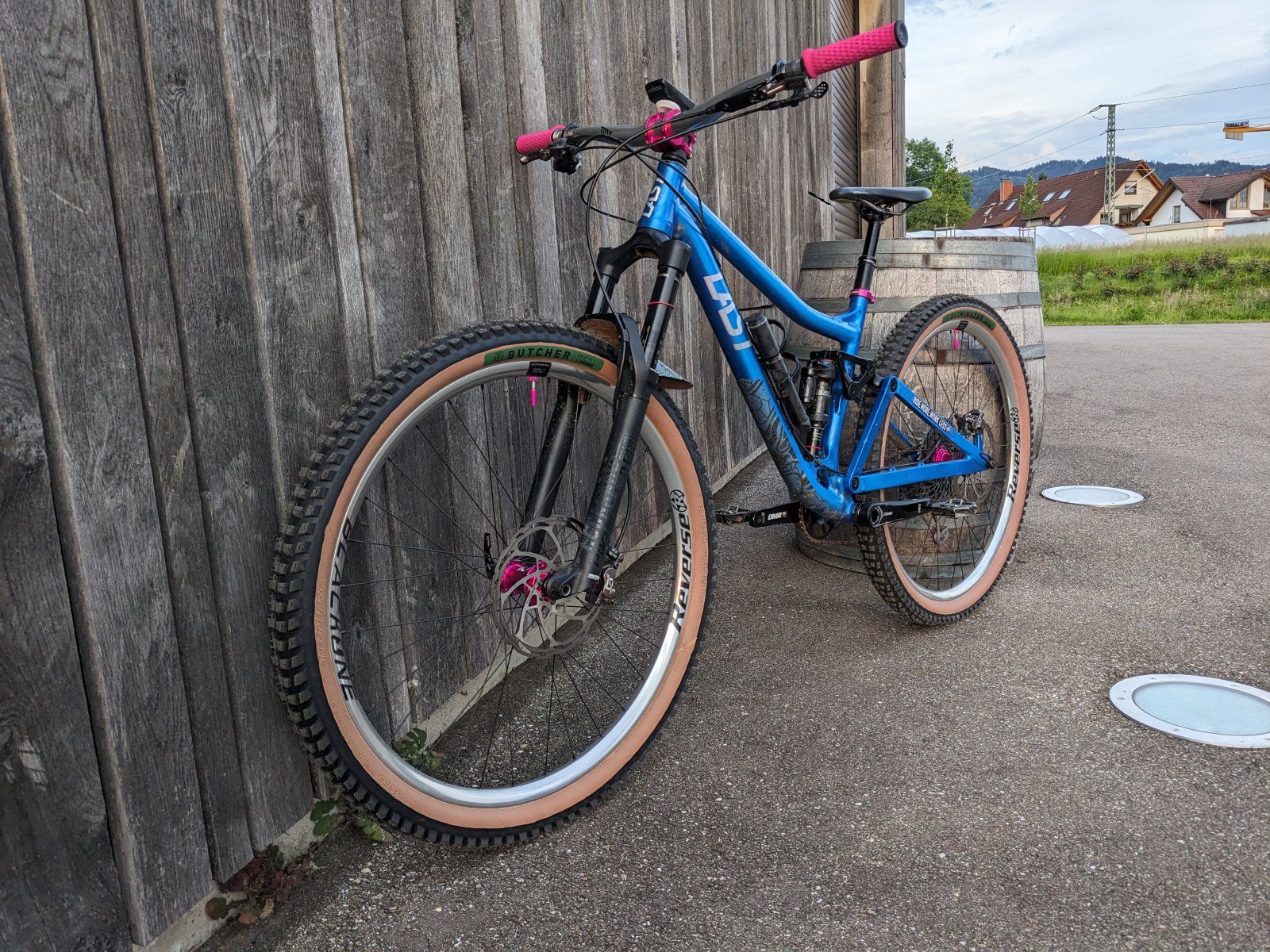

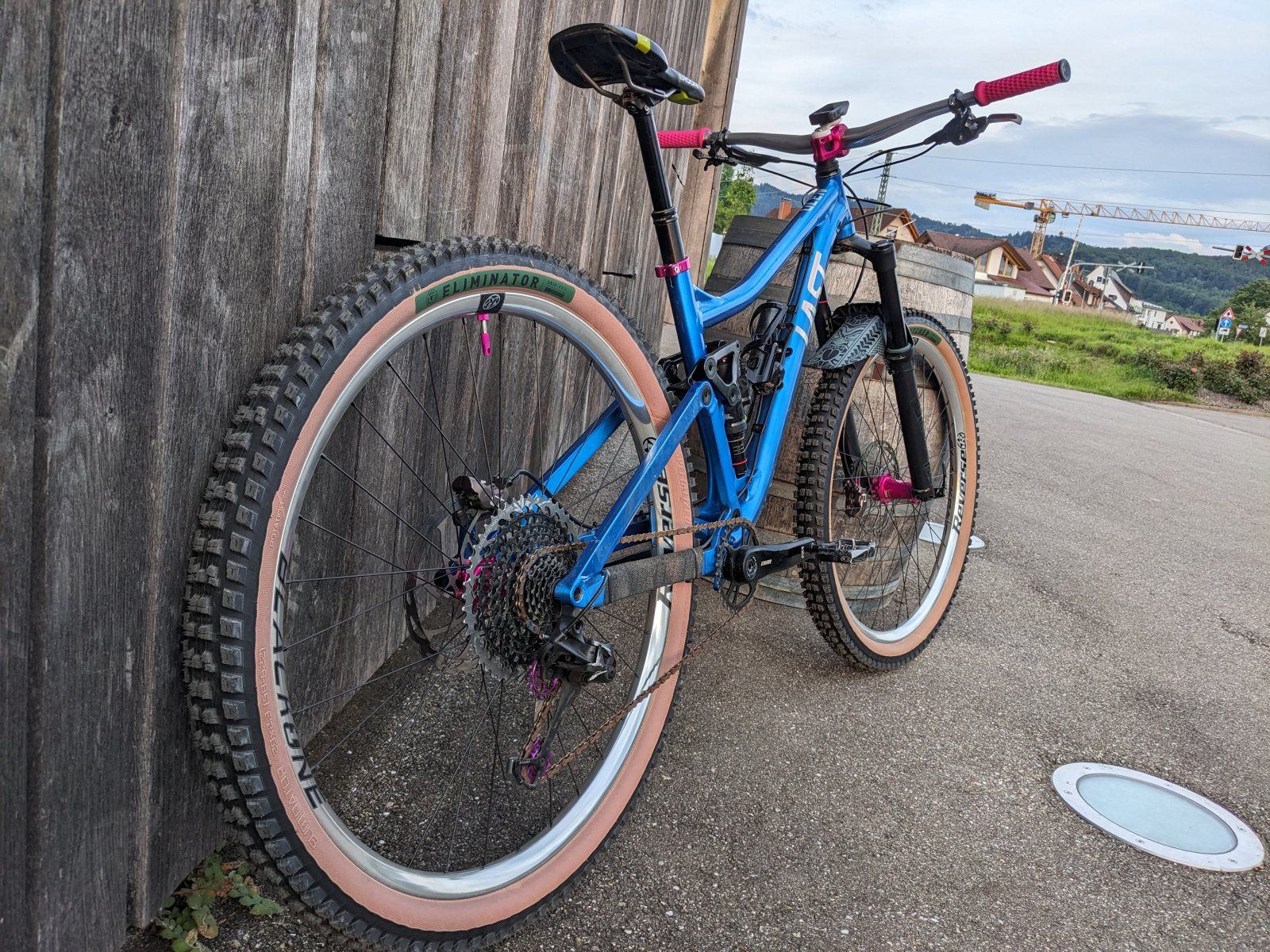

Neu lackiert? Erzähl mal ein bisschen. Was war fällig, was wurde sich gegönnt, wie lange haben die Lager gehalten usw. gibt's ein Vollbild?
Glen V1 mit den außen liegenden Zügen und dem rustikalen, schön progressiven Vierkantprofil Hinterbau hat einen besonderen Charme🤩
M.

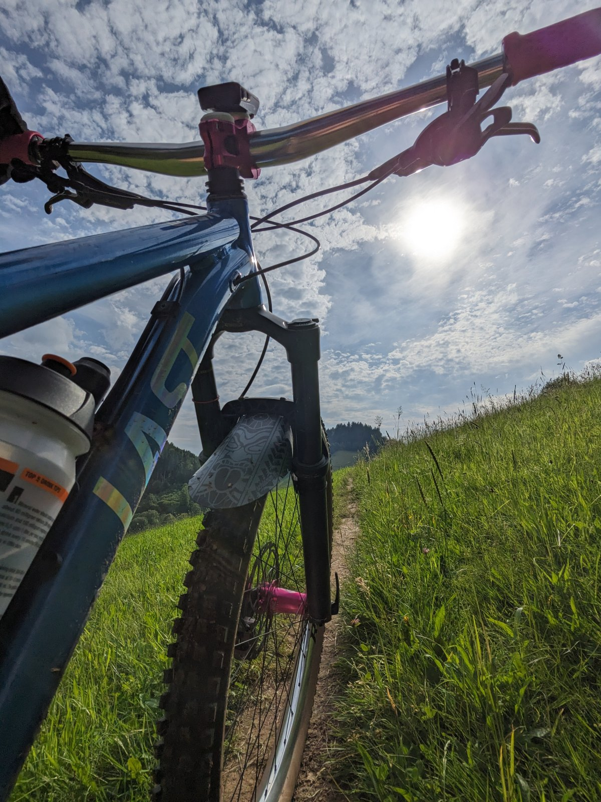

ach ähm also:
Fällig war bis auf Lagerservice und einfach mal alles auseinander und wieder zusammenbauen eigentlich nix.
ABER:
zurück auf full 29er mit neuem selbst aufgebauten LRS (i9 hydra pink, schwarze Speichen (1,8/1,65 belastungsgerecht, silberne Reverse Felgen) mit Specci Reifen Kombi in 2,3" (Eliminator/Butcher)
Vorbau + Sattelklemme pink gemacht (Pembree), silberner Lenker (Title), SLS gedruckter Wahoo-Träger/Aheadkappe, Bikeyoke Griffe
Lager neu gefettet oder getauscht. Schlimmste Lager war defintiv das zwischen Umlenkhebel und Rocker. Das hab ich allerdings wirklich nciht rausbekommen. Die werf ich bei Gelgenheit mal in Dortmund auf so eine Werkbank :-/ War vor ein paar Seiten mal Thema.
Gabel und Dämpfer sind noch relativ frisch vom Service inkl. Tuning...
Stütze muss ich demnächst mal noch den ersten Service seit Mai 2019 machen... Bikeyoke macht es einem da wirklich sehr einfach.

ach ähm also:
ABER:

Finde dein Rad richtig interessant. Farbe und Fleisch Flanke Reifen wären mir zwar etwas zu laut, aber der Rest ist sehr fein. Die Bremse würde ich gern mal testen, die silbernen Ringe und Lenker mag ich sehr. Irgendwann muss ich mich auch mal mit dem Laufradbau beschäftigen, bisher nervt mich aber schon der Reifenwechsel. Gefällt die die Speci Reifen Kombi? Bin bei mir immer wieder überrascht wie gut die rollt, im Vergleich zur sonstigen Maxxis Kombi.
Hmm. hab jetzt erst eine Tour, knapp 500hm damit gemacht.
Soweit unauffällig. Ist halt alles nass, auf Wurzeln rutscht der HR natürlich durch, ansonsten Matsch/weicher Boden bislang top. Richtig steinig war es nicht. Bin auf der Tour deutlich unter den sonst üblichen Geschwindigkeiten auf dem Highspeed-Wald-Ballerstück geblieben.
bergab wird hinten wie vorne genug Grip generiert. Der Eli hinten steht stabil, Bremsgrip gut, rollt auch besser als der Trailboss (2,4") vorher (Der war allerdings deutlich zackiger auf der Bremse, das merkt man schon). Der Butcher vorne.. da muss ich noch bißchen anderes Zeug fahren um ein Fazit (gegen den zuletzt gefahreren Vigilante in 2,5" Breite) zu ziehen.
