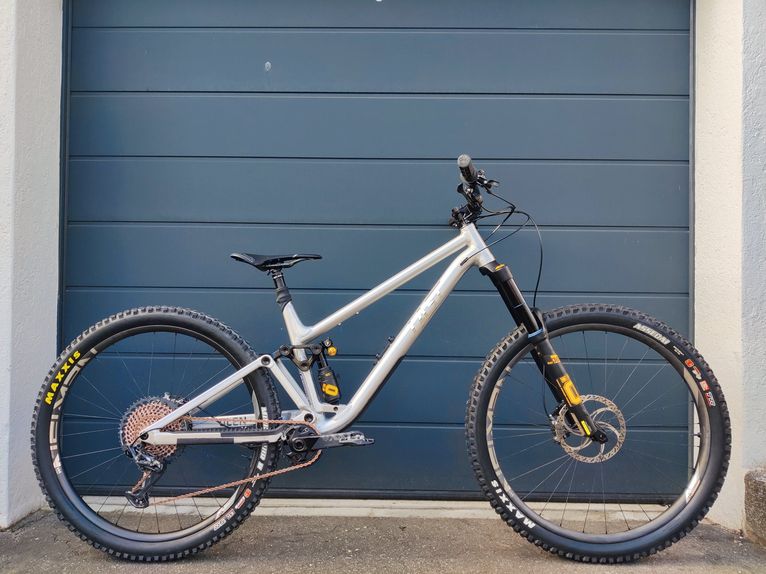

Guten Abend zusammen!
Was fahrt ihr am Glen 3 so für Kurbel-KB-Kombis?
Baue grade meinen 185er Rahmen auf. Habe mit meiner XX1 Eagle 30 Z 3 mm offset und einem 5,5 mm Spacer auf dem Dublager Antriebsseite keine Chance, dass sich die Kurbel mit Kette frei drehen. Ab ca. 6-6,5 mm Spacer ist es dann zuviel und die Kurbel dreht sich nur noch sehr schwer.
Evtl. Baue ich morgen mal ein Set von Shimano dran, um zu sehen wie das so passt.
Grüße
Grüße

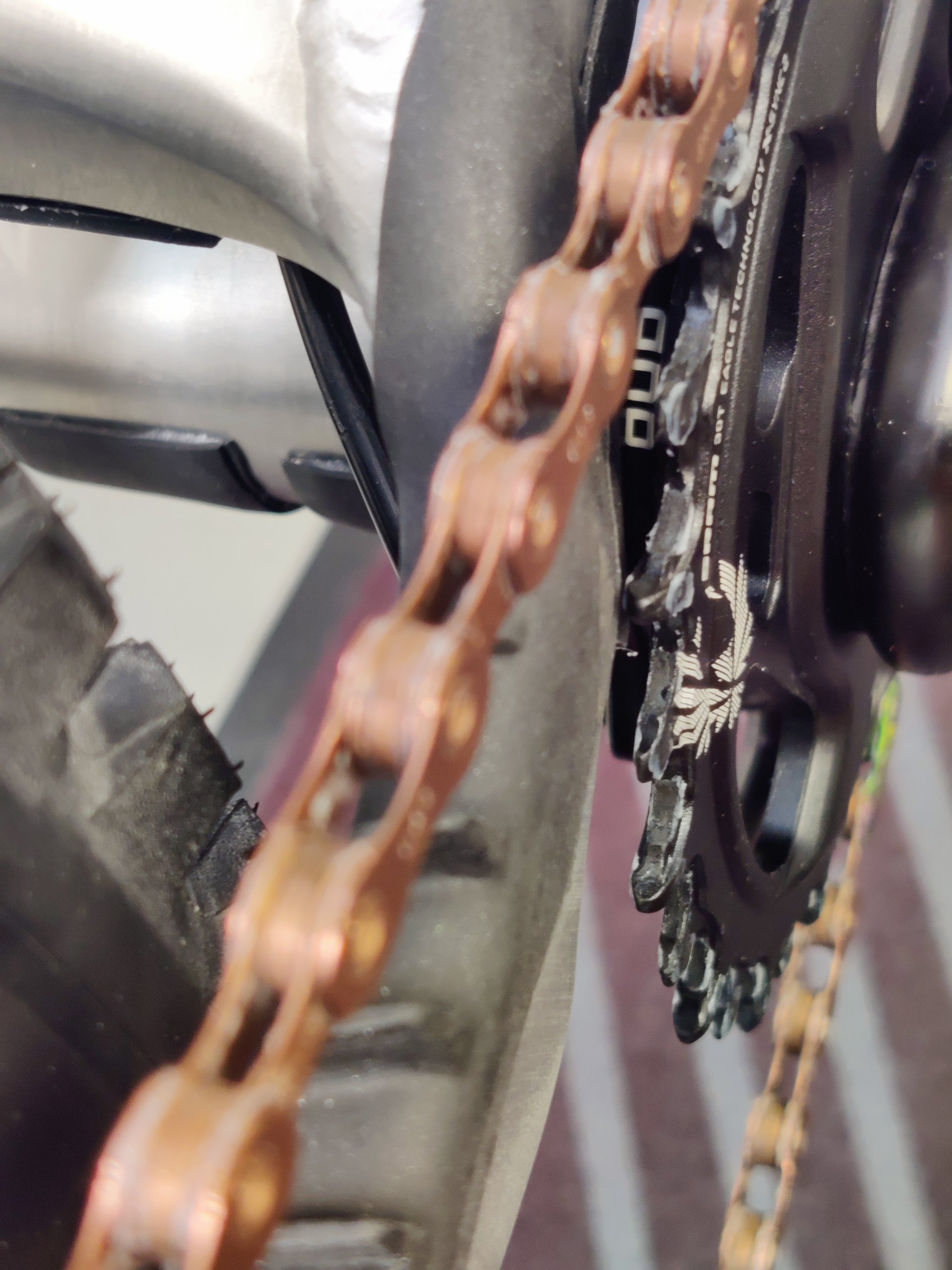

Habe nochmals mit den Dub Spacern experimentiert. Mit 5.5 läuft das KB gerade so am Kettenstrebenschutz vorbei. Ab 6.0 ist aber Schluss. Da dreht sich die Kurbel schwer. Ist echt minimal vom Platz, aber wenn das auf dem Trail geht ist alles gut. Kann nicht sagen warum es die Tage zuvor so gehakelt hat. Vlt. bin ich einfach zu pingelig, oder ich habe mit dem Preload Mist gebaut. Kann auch sein.

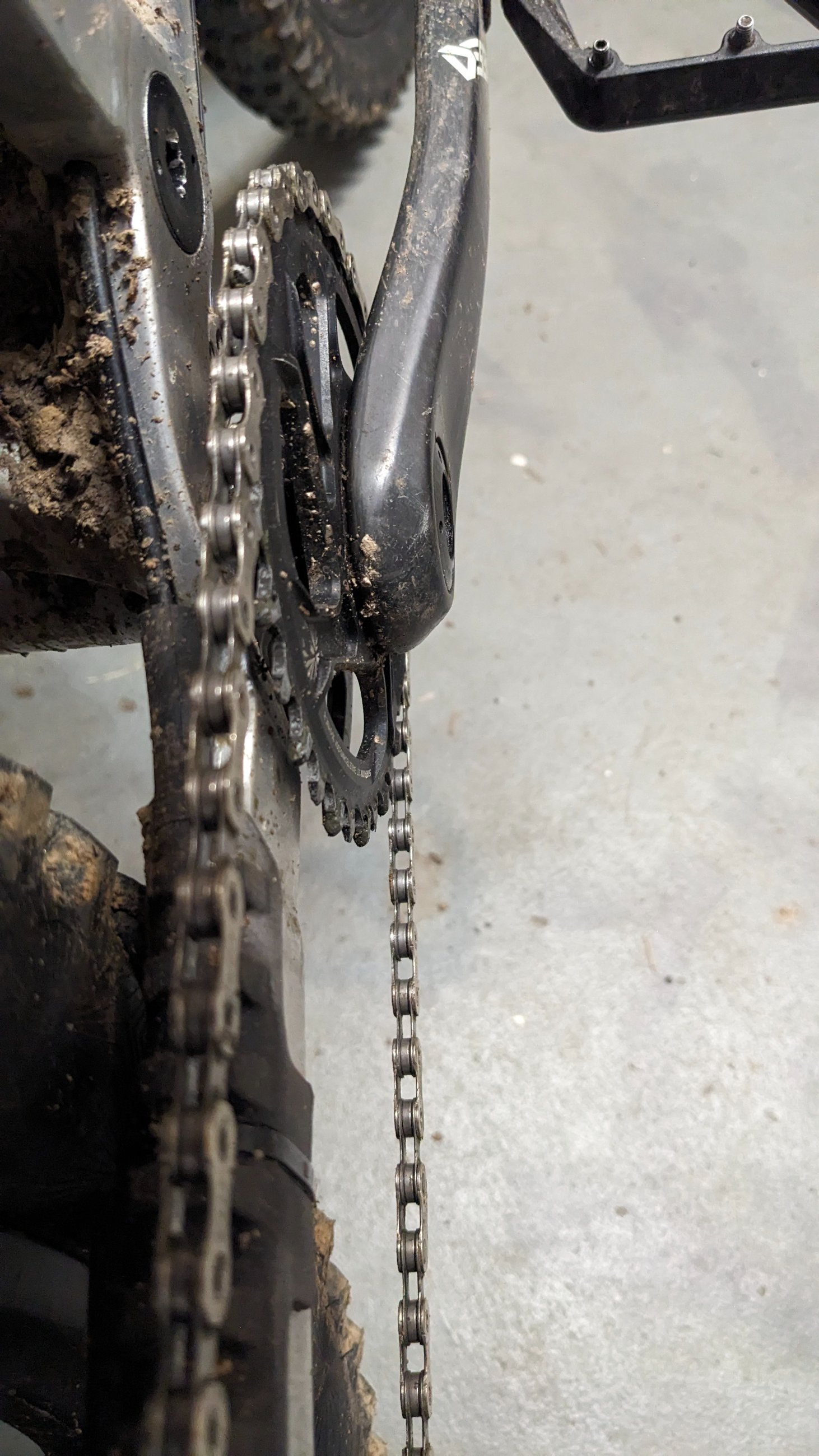

Also bei meinem GlenV03 (175) hab ich eine Truvativ-Descendent DUB Kurbel mit einem 30T und 3mm Offset-Kettenblatt. Mit dem vorgesehenen 4,5mm-Spacer an der Antriebsseite habe ich zum Gummi ca. 2mm Luft, zur Kettenstrebe dann ca. 3mm. War aber meines Erachtens beim GlenV01(185) auch nicht anders und hat auch gereicht :)
Muss mich korrigieren und behaupte das Gegenteil :D
Als ich gestern nachgeschaut hatte, war die Kurbel noch nicht mit Drehmoment angezogen 🙈
Heute mit Drehmoment auf 50NM angezogen hatte ich dann das gleiche Problem wie du, mit dem 4,5mm-Spacer ging das Kettenblatt am Schutz an und die Kurbel ließ sich nicht sauber drehen.
Mit so einem dünnen durchsichtigen Spacer zusätzlich streifte es noch minimal, mit 2 so dünnen Spacer war dann komplett Ruhe. Hab ich jetzt einfach drin gelassen, müssten dann so um die 5,1mm(?) insgesamt sein, anstatt der 4,5mm. Ich denk, es gibt schlimmeres:ka:
Was du mit 5,5 und 6 meinst, ist mir allerdings nicht ganz klar. Weil umso mehr Spacer, desto mehr Luft hat man doch?
