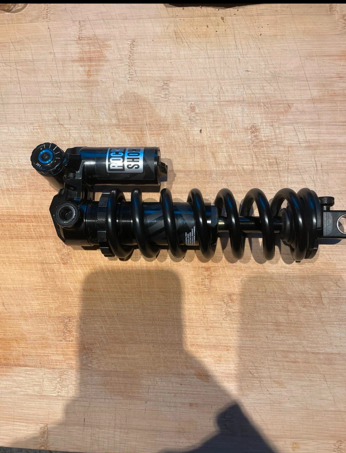

ich habe im Kopf, dass es bei den rockshox Dämpfern ab einem gewissen Baujahr zu Kollision im coal v3 kommt. Welche Dämpfer betrifft das?
Passt der SD Coil rein?
Weiß zufällig hier jemand, ob es einen relevanten Unterschied zwischen:
1) RockShox SuperDeluxe+ C1 (RS-SDLX-SELP-C1)
2) RockShox SuperDeluxe+ C2 (RS-SDLX-SELP-C2)
3) RockShox SuperDeluxe Ultimate C2 (RS-SDLX-ULT-C2)
gibt?
Von Last würde man ja den 1) mit angepassten Tune bekommen. Wenn man selber einen Dämpfer besorgt, müsste man ihn wahrscheinlich noch umbauen lassen, oder?
