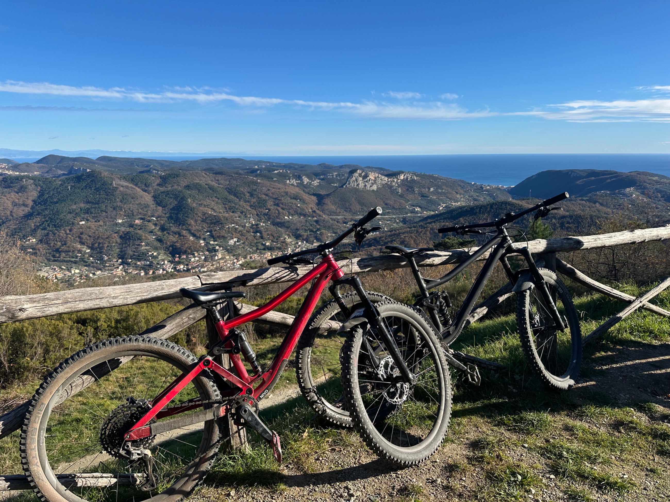

Nene. Last Forever.Dir fehlt halt das passende, äußerst hübsche Radl.![]()
