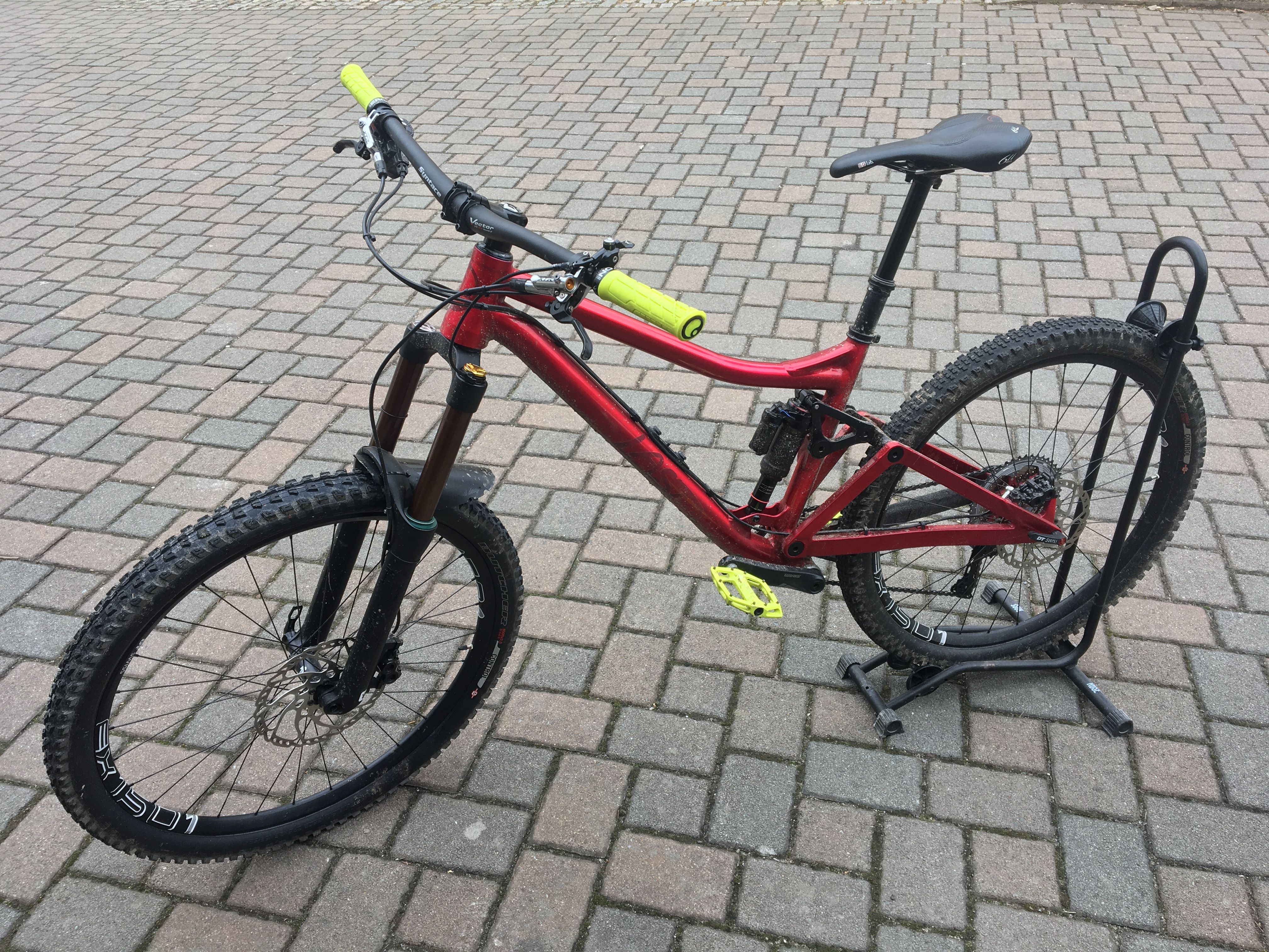

gestern ist mein COAL Aufbau endlich fertig geworden und ich konnte schon die erste ausfahrt machen. Fahrwerk und Cockpit müssen sicher noch optimiert werden. Aber es gibt einem jetzt schon eine menge Sicherheit und Spass. Bin mega Happy :mexican:

Steinschlagschutz
Zwei Fragen dazu:
Warum überhaupt ne Folie? Die Eloxierung ist doch eigentlich "unzerstörbar". Zumindest an meinem alten Rose-Rahmen hab ich nix dran gehabt.
Ich hab gemerkt, dass mein Montagständer Spuren am Rahmen(Oberrohr) hinterlässt, die auch nach einem Drüberwischen noch sichtbar sind. Seitdem tu ich immer einen Lappen drum. Hast du eine Idee, warum das so ist?
