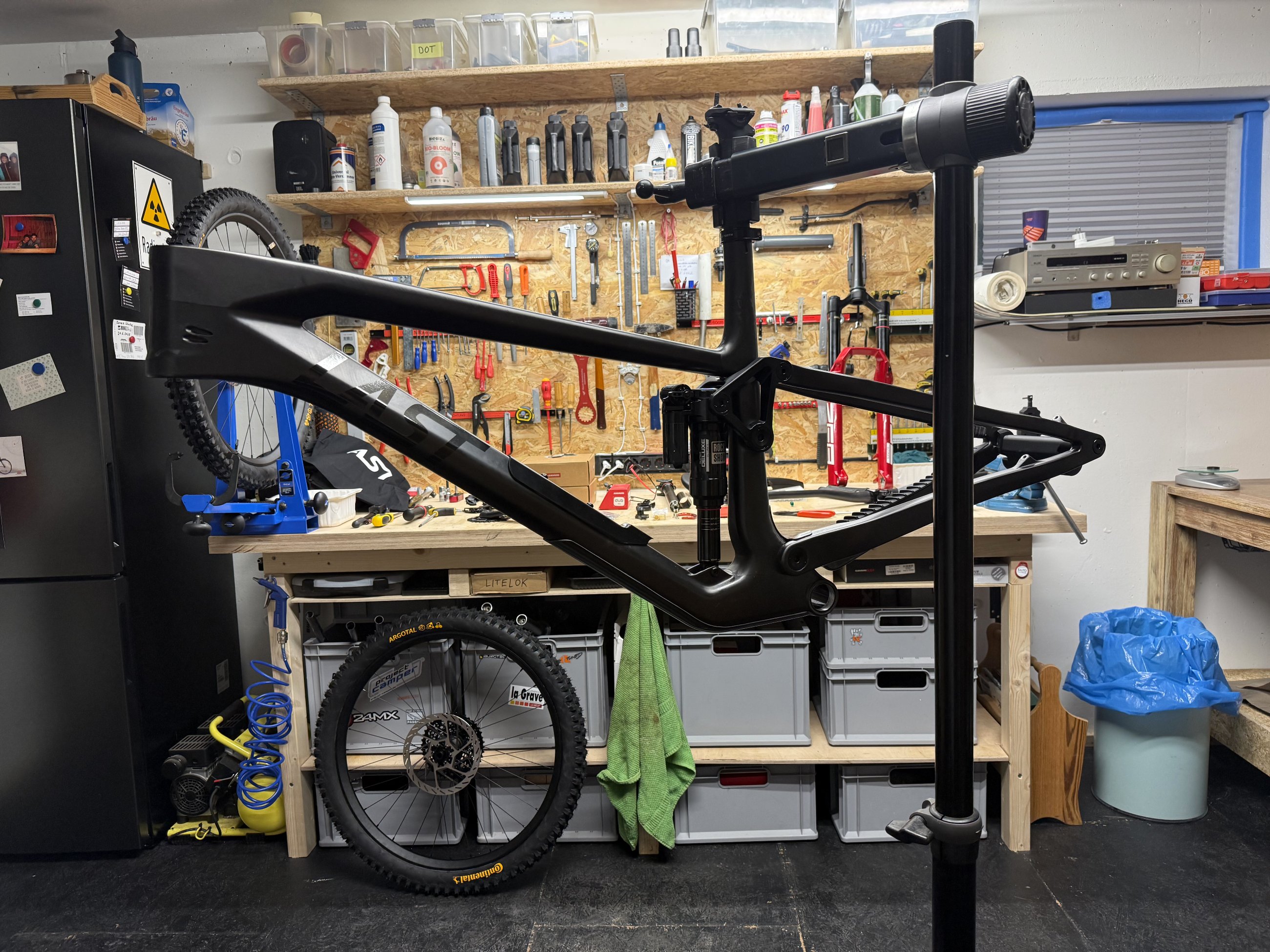

Dann kann die Bastellei beginnen. Gerade angekommen. Tarvo MX 185.
Bin 1,94 groß. Da passt 165 nicht so gut. Aufbau wird robust und nicht leicht. Fotos folgen….... feinstes Carbon vs groben Allgäuer Fels

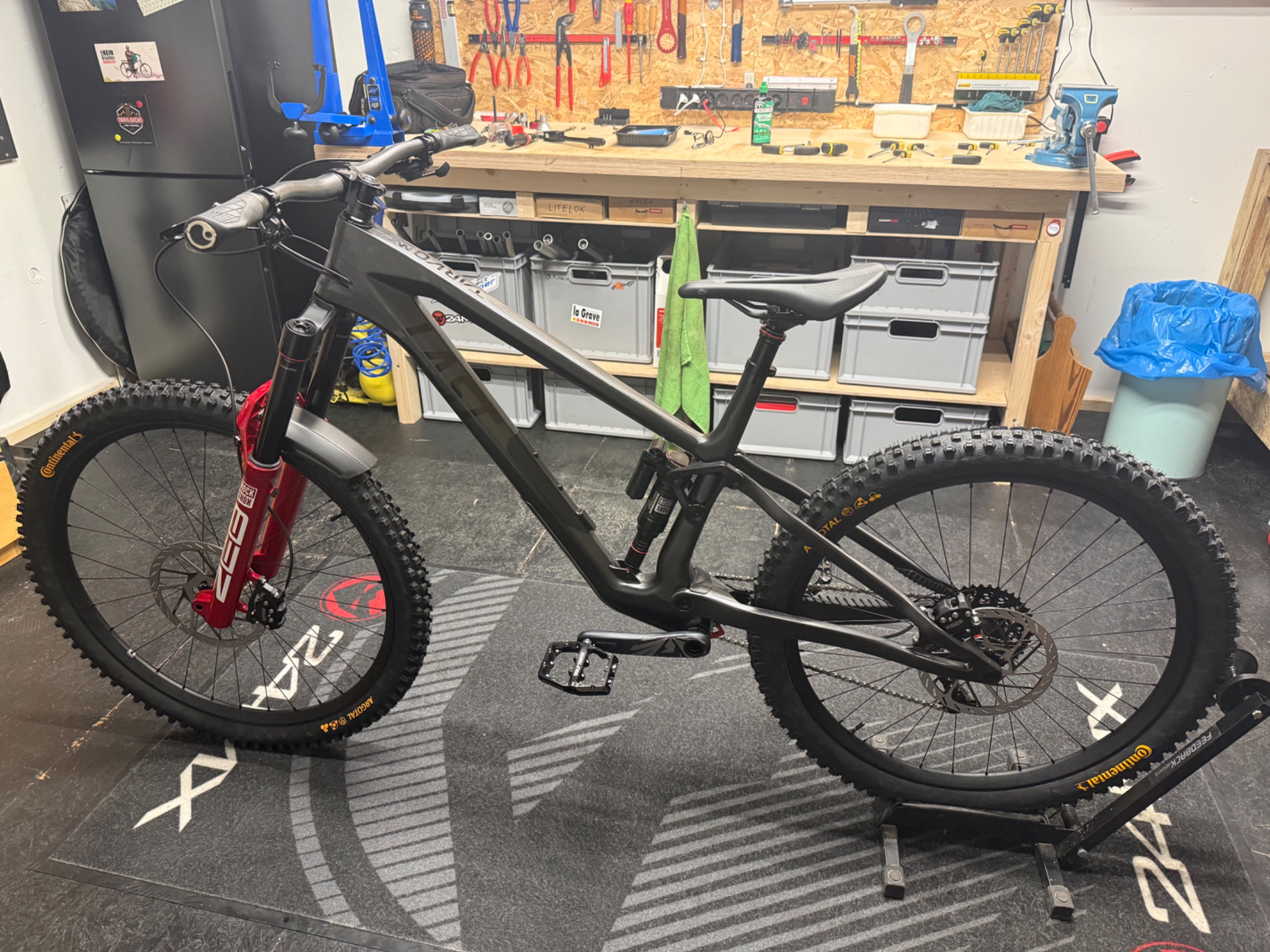

Auf der Werkbank schauts ja aus wie beim Metzger........Kurzer Zwischenstand. Decals für die Zeb kommen noch in Schwarz, dann sieht es rund aus.
Ja was willste machen, hier ist Winter im Allgäu, da ist nicht viel anderes zu tun.......Style Polizei Posts. Super!
das sind Contis! da ist man froh wenn die Piletten überhaupt irgendwie drauf sind...Reifen-Logos nicht am Ventil ausgerichtet.
