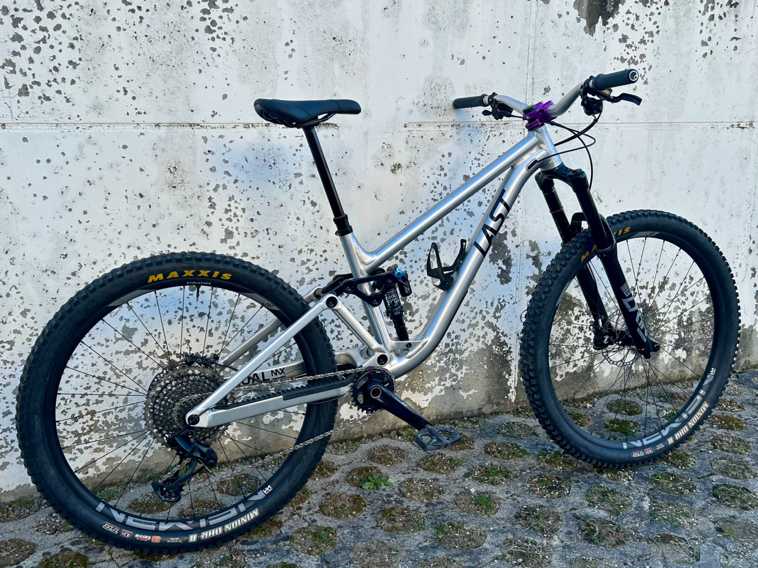

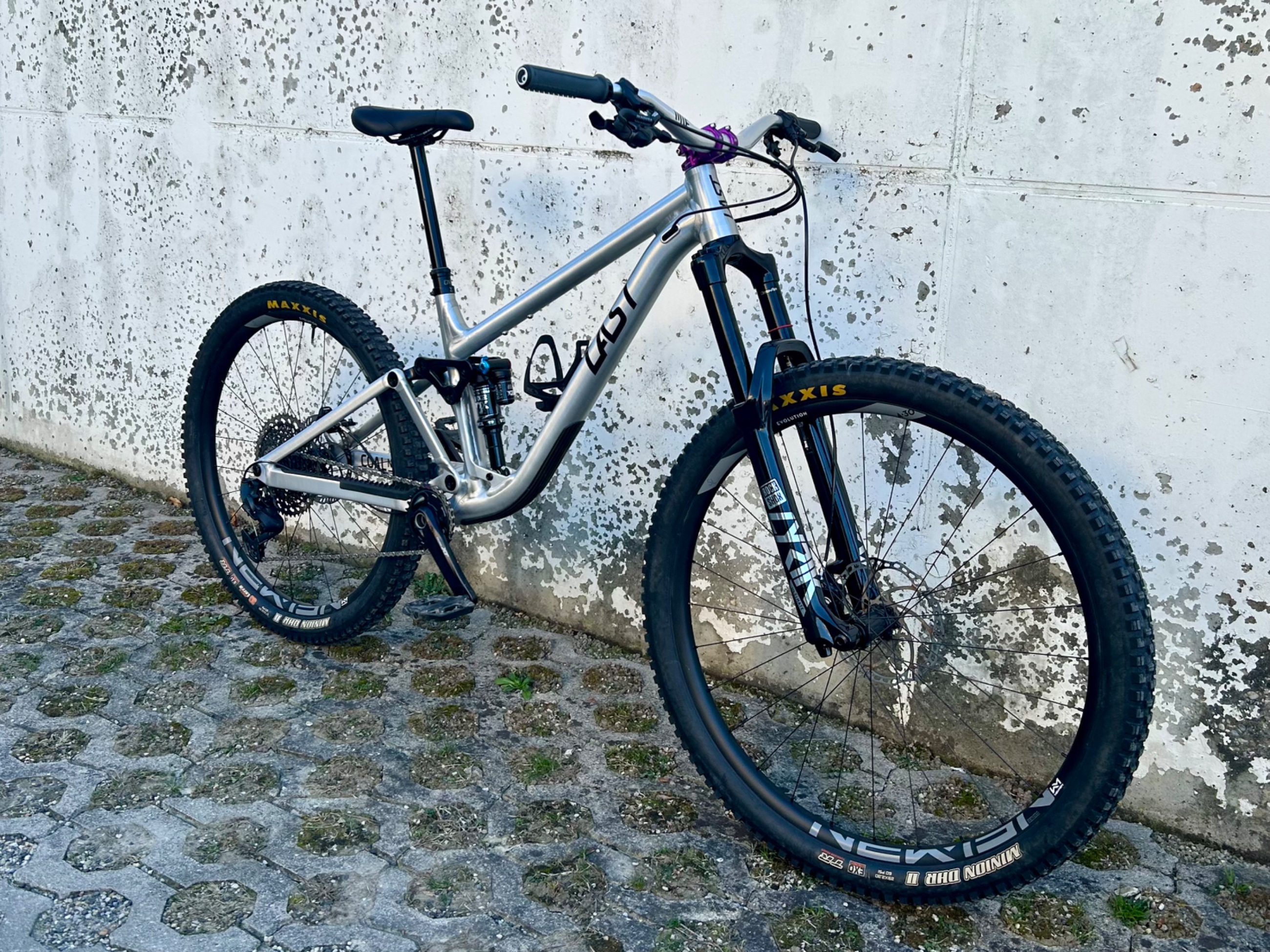

Kann sie das etwas genauer beschreiben, wo sie die Vorteile sieht? Oder ist es "nur" wegen Gewicht und Farbe? :D
Muss sie das Rad auch hin und wieder wegschmeißen oder steigt sie immer kontrolliert ab? :D
Hauptsächlich tatsächlich die Größe denke ich. Coal war 165. Tarvo jetzt 175. Körpergröße 172. Farbe natürlich auch!

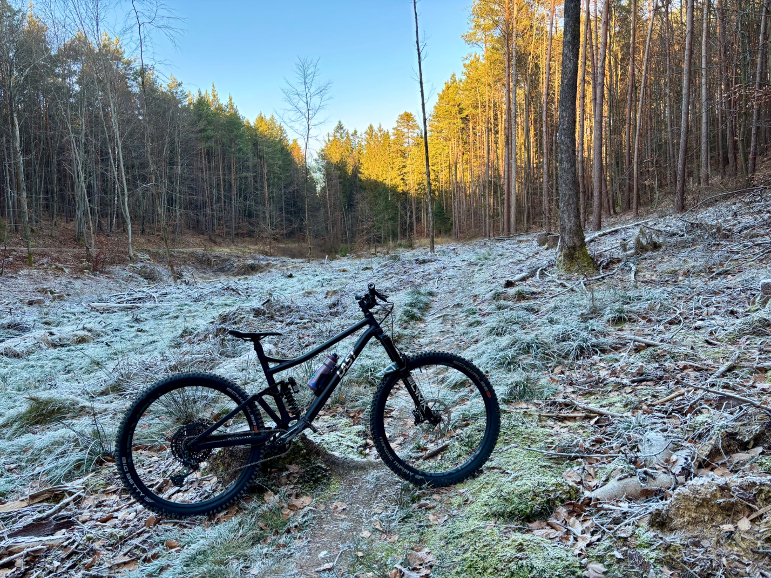

Und hier noch zwei Bilder von heute…

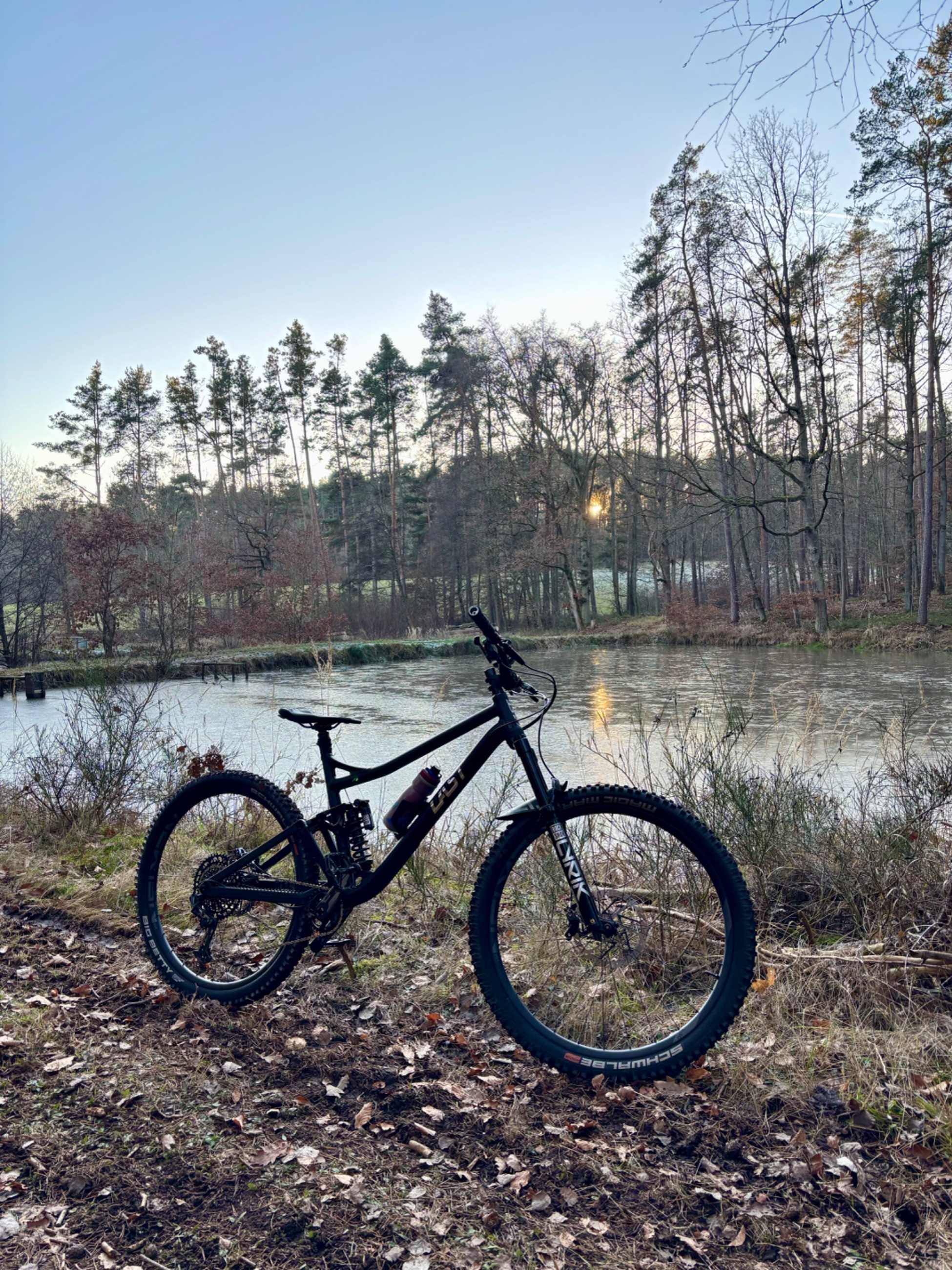

Bin auch immer noch glücklich mit dem Tarvo V1. Auch wenn dieses Jahr ein loses Gewindeinsert im Rahmen repariert werden musste. Der Service von Last war jedoch super! Viele coole Trails haben wir in diesem Jahr wieder erleben dürfen. Gerade eben wieder zwei Tage im Tessin.
Oder etwas vom November zuhause
Oder im Oktober...

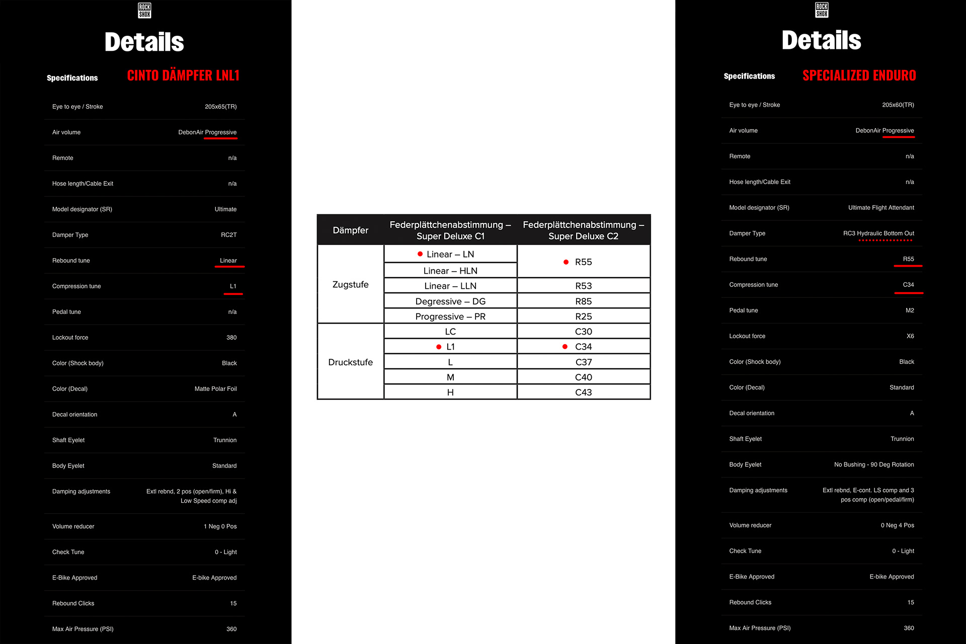

Habe mich gerade mal noch etwas mit dem Thema auseinandergesetzt. Der Tune des aktuellsten FA Dämpfers (C2 Generation), der eigentlich für das Speci Enduro gedacht ist, dürfte sich haargenau mit dem progressiven Super Deluxe Ultimate (C1 Generation) decken, den man bei Last ins Cinto und Tarvo konfigurieren kann.
Es gibt aber ein Problem: Da der FA Dämpfer HBO hat, ist es nicht einfach damit getan den Federwegsbegrenzer (Nr. 20) zu entfernen. Die HBO Nadel (Nr. 37) ist nämlich auf den Hub des Dämpfers angepasst. Das heißt man müsste das Eyelet (Nr. 36) auf die 65 mm Version austauschen, bei der die passende HBO Nadel dabei ist :( (ich vermute die Nadel wird 5 mm kürzer sein).
Im den Details die du abgebildet hast, steht ja aber auch für den Enduro Dämpfer 205mm woher hast du die 210?
Die HBO Nadel muss tatsächlich getauscht werden, und es dürfte entsprechend herausfordernd sein da ran zu kommen befürchte ich.
Ihr habt natürlich recht! 205 mm sind die Einbaulänge – muss am Schlafmangel nach Silvester gelegen haben :D .
Ich habe mal beim Sram Service angefragt, ob man die HBO-Nadel aus dem Dämpferkörper bekommt oder man einen Non-HBO Dämpferkörper dafür benötigt. So oder so müsste ich den Dämpfer zu einem Spezialisten einschicken, weil mir das sonst zu umständlich / zu viel Sauerei wird.
Man braucht einen neuen Body. Hatte das mal an einem 5010 mit HBO vor und extra bei SRAM angefragt. Die Nadel ist da fix drin. Bei Coil kann man es wohl umbauen über Fremdanbieter.
Den Non-HBO Dämpferkörper bekommt man immerhin für einen recht schmalen Taler von um die 40 € (dürfte seit 2017 unverändert sein). Dann wäre halt noch interessant was so ein Umbau bzw. das Öl auffüllen kostet und wo man das am besten machen lässt.
@metalbks Ist es mit dem Tausch des Dämpferkörpers getan oder gibts noch andere Baugruppen, die mit dem HBO zusammenhängen und getauscht werden müssen?
War damals nur vom Body Tausch die rede da die länge der Nadel variiert. Und eben das entfernen des Spacers. Angebot war damals der Body + Komplett Service. War aber ein normaler ohne FA. Habs dann aber gelassen und mir einfach einen Dämpfer ohne HBO geschossen.
Bekannter ist eine Zeit lang einfach mit HBO Dämpfer und raus geknipstem Spacer gefahren, weil er es nicht wusste...er geht dann aber halt an genau selber Position wie mit Spacer in den HBO Bereich und laut O Ring hat er auch nie den vollen Federweg genutzt. Sprich ich würde wirklich den Body tauschen - wenn ich das so fahren wollte.
