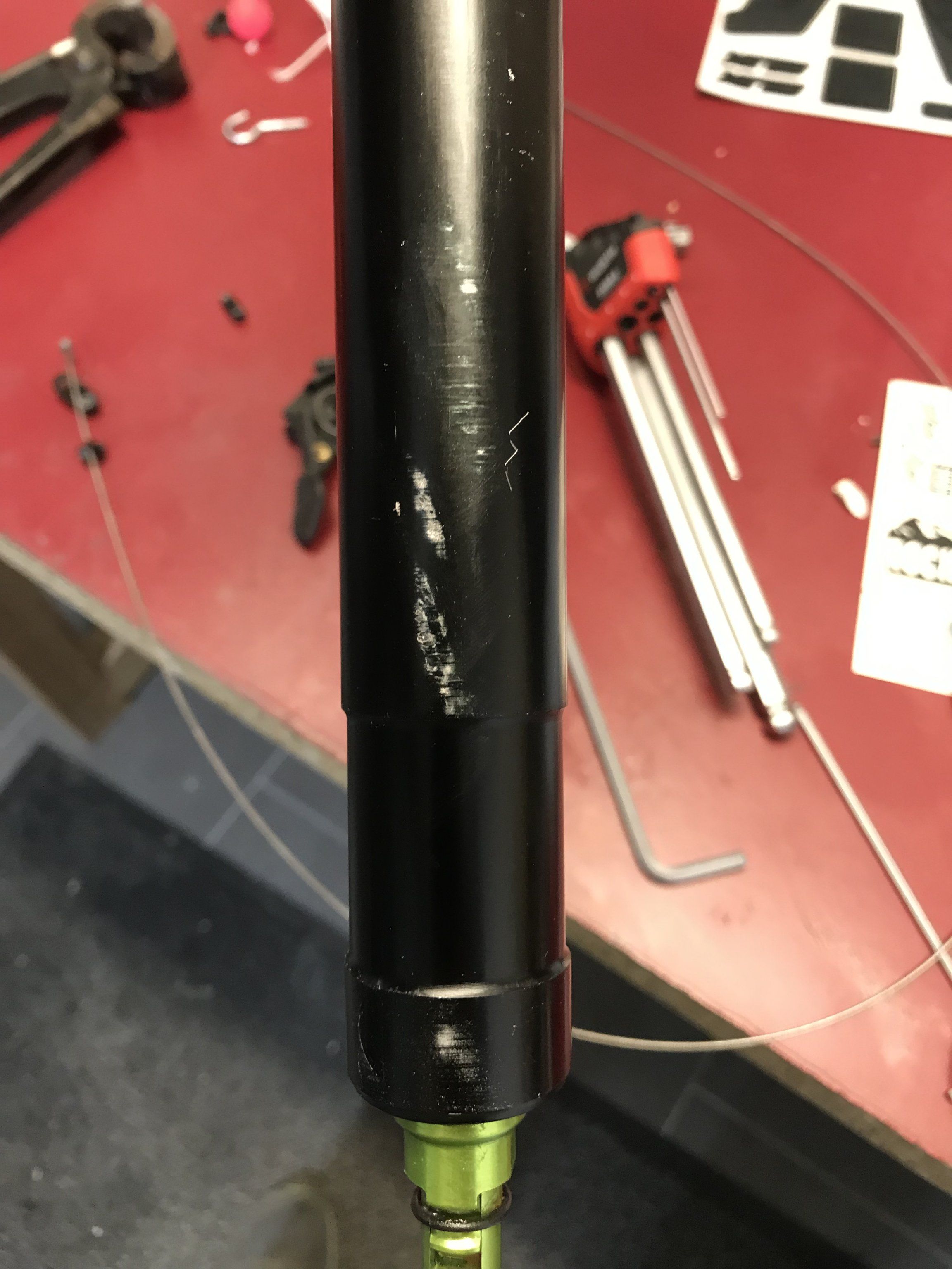

So, anbei mal zwei Bilder meiner Sattelstütze und den Abnutzungsspuren. Das ist doch nicht normal oder?
Die Stütze hab ich seit Juli18 verbaut, die war neu und ist auch nur 1x montiert und vielleicht 2 - 3x in der Höhe nachjustiert worden. Solche Spuren können doch nur durch zu viel Spiel entstehen, finde die Abnutzung schon erheblich.
Klebeband hab ich probiert, damit bekomm ich die Stütze aber nicht mehr ins Sitzrohr (auch wenn ich nur einen kleinen Fetzen dranklebe).
Bleibt noch das Loctite

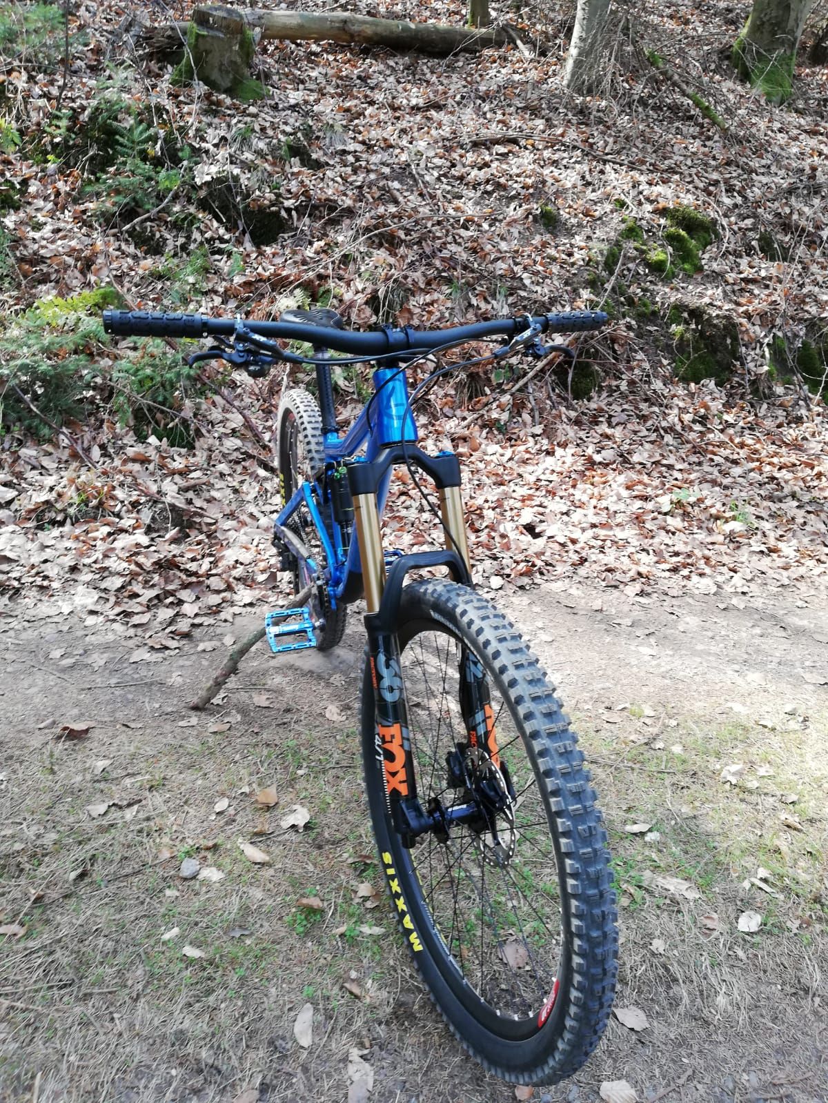

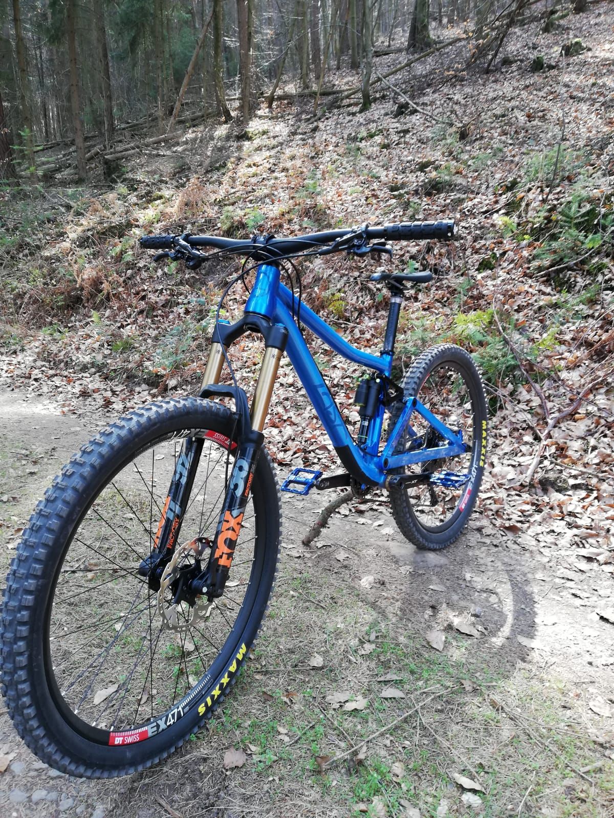

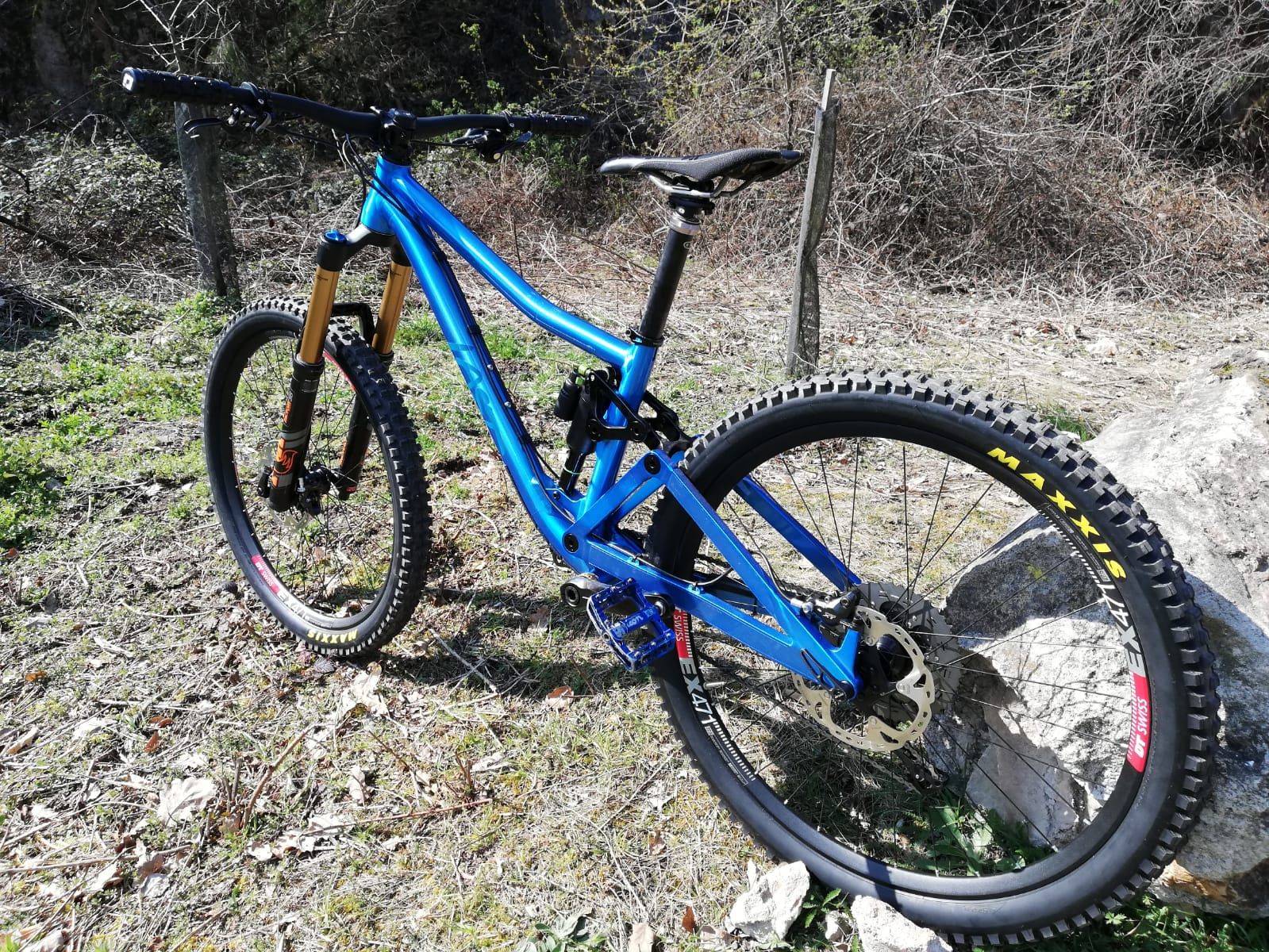

So, da ich jetzt auch ein überglücklicher Coal Fahrer bin, wollte ich euch meinen Aufbau nicht vorenthalten :)
