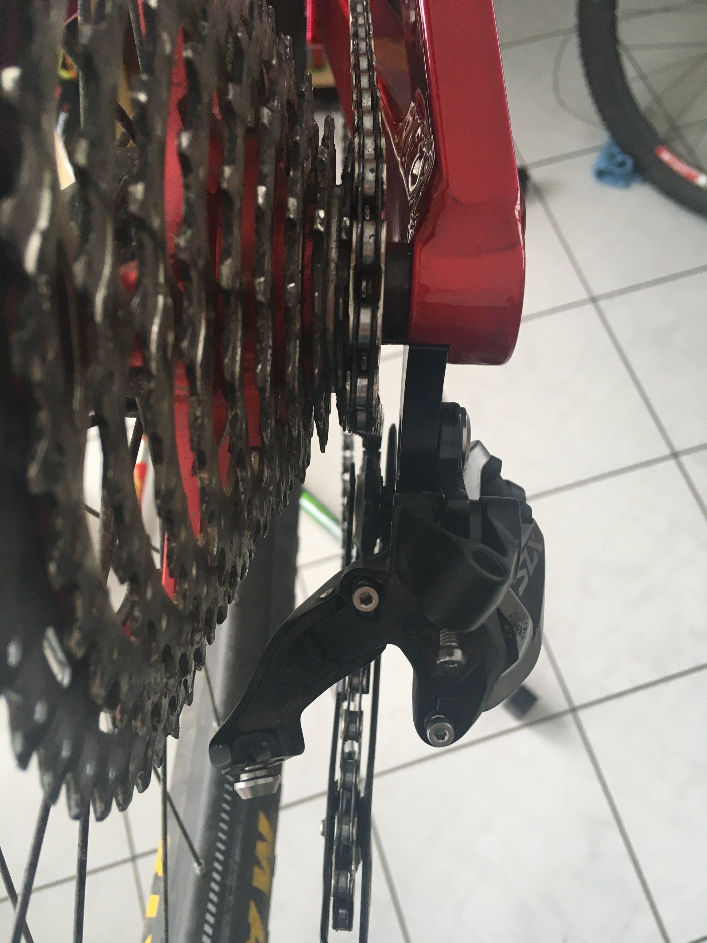

Ich nehme an, dass das Schaltwerk so schief am Rahmen hängt, ist nicht so gedacht, oder? Ist bei keinem meiner anderen Bikes so. o_O

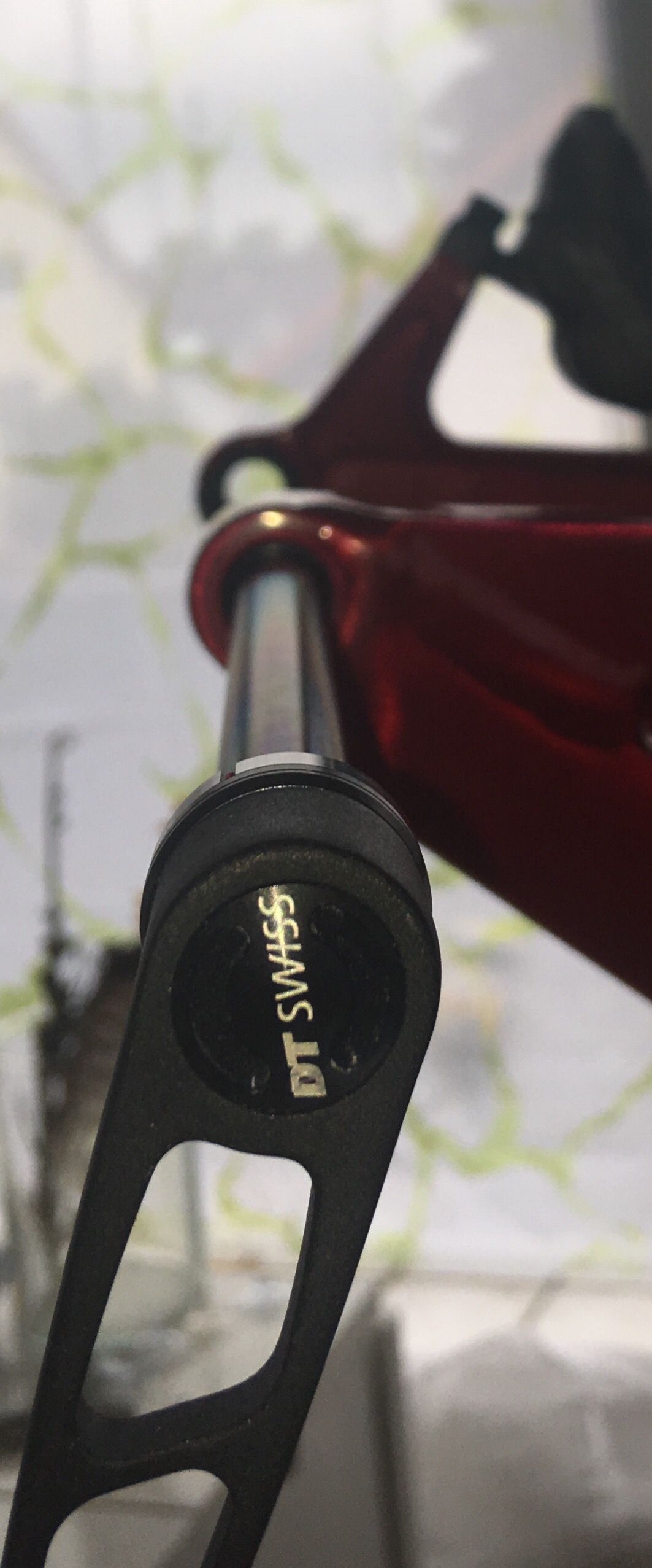

Das Schaltauge selber ist tipp topp, aber die Aufnahme, in die es geschraubt wird, ist meiner Meinung nach schief. Wenn ich die Achse von der anderen Seite reinschraube und drüber peile, lande ich nicht in der anderen Achsaufnahme, sondern leicht versetzt:

@Aninaj sieht auf dem Bild tatsächlich aus als wäre die Aufnahme krummo_O
Anhand des zweiten Bildes kann man gar nix sagen.
Fluchtet die Achse kurz bevor sie am Gewinde steht?
Bild eins sieht aus als wäre es schief und der untere Anschlag falsch eingestellt.

Anhand des zweiten Bildes kann man gar nix sagen. Fluchtet die Achse kurz bevor sie am Gewinde steht?
Ich finde man sieht gut, dass die Verlängerung der Achse nicht mittig im anderen Loch endet, sondern rechts daneben. Oder die Achse macht eine leicht linkskurve, dann wird sie treffen ;)
Ich hab das jetzt mal andersrum probier (also so, wie so normal eingebaut wird), aber da wackelt die Achse halt lustig vor sich hin, da sie ja keine klare Führung hat. Somit sagt das irgendwie auch nix aus.
Das kann sein, ich habe das Schaltwerk nur geringfügig eingestellt, da relativ schnell klar wurde, dass es total schief am Rahmen hängt.
