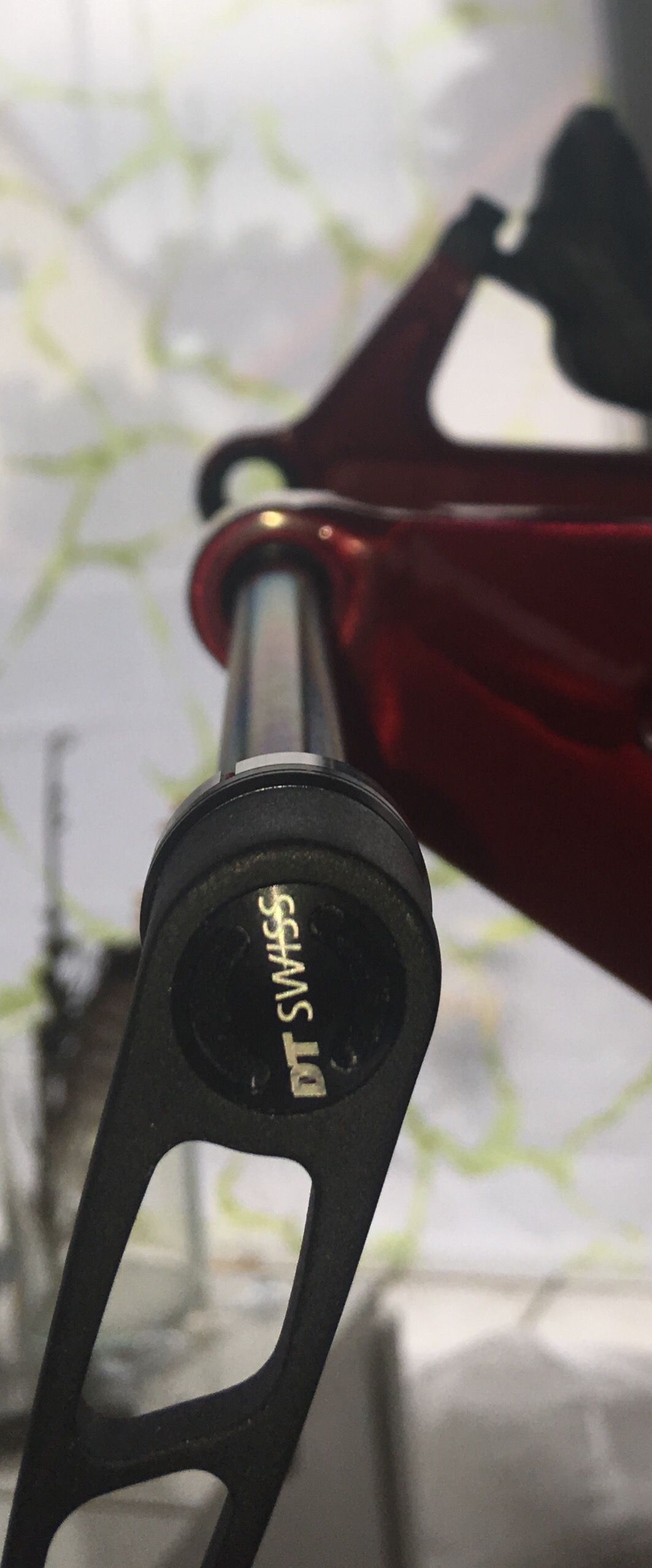

Das Schaltauge selber ist tipp topp, aber die Aufnahme, in die es geschraubt wird, ist meiner Meinung nach schief. Wenn ich die Achse von der anderen Seite reinschraube und drüber peile, lande ich nicht in der anderen Achsaufnahme, sondern leicht versetzt:
Habe ich bei meinem Glen auch. Steckachse "traf" das Gewinde nicht. Abhilfe habe ich damit geschafft:
1. Schaltauge lösen
2. Hinterrad einbauen
3. Schaltauge wieder festschrauben (ggf. mit Schraubensicherung)
musste ich 2 mal wiederholen und nun scheint es zu passen.

Interesant, verstehe ich aber nicht. Wieso soll denn das Schaltauge plötzlich anders liegen, nur weil ich es zu einem anderen Zeitpunkt festschraube? Wenn ich das Schaltauge auf den Rahmen "lege", dann liegt es nicht plan am Rahmen an, sondern kippelt. Ziehe ich es mit der Schraube fest an, kippelt es nicht mehr, aber ist in der falschen Ausrichtung (schief) fixiert. Daran ändert doch auch ein eingebautes HR nichts. Sobald ich das Schaltauge festziehe, ist es wieder schief... :ka:
Da hast du recht.
Hilft dann leider nur reklamieren und einschicken.
Sollte egentlich in einer Aufspannung zueinander gefräst worden sein, vermutlich ist das schiefgegangen.
@Aninaj . das mit dem kippeln habe ich nicht. Hätte ja sein können das meine Lösung funktioniert. Dann reklamiere mal lieber.
Das ist dann bei dir aber auch bissle komisch. Klingt als wenn die Passung für die Schaltaugenaufnahme etwas versetzt zu dem Achsengewinde ist. Ja, das mit der 5 Achsen CNC Fräsung klingt toll, scheint aber auch nicht der Weisheit letzter Schluss zu sein...

Schick den Rahmen halt ein. Da ist vielleicht was falsch gelaufen. Hat mit Weisheit etc nix zu tun sondern ggf mit nem Fehler, auf welcher Seite auch immer.
Jupp, sobald ich jemanden bei Last erreiche bzw. sie auf meine eMail reagieren. Irgendwie scheint bei denen grad Land unter zu sein, da ich auch nach mittlerweile 15 Anrufen niemanden ans Telefon bekommen habe... :ka:

Meinen Rahmen hab ich grad verpackt und geht die Woche zu Last, und kommt dann hoffentlich bald wieder zurück, mit geradem Schaltauge.
