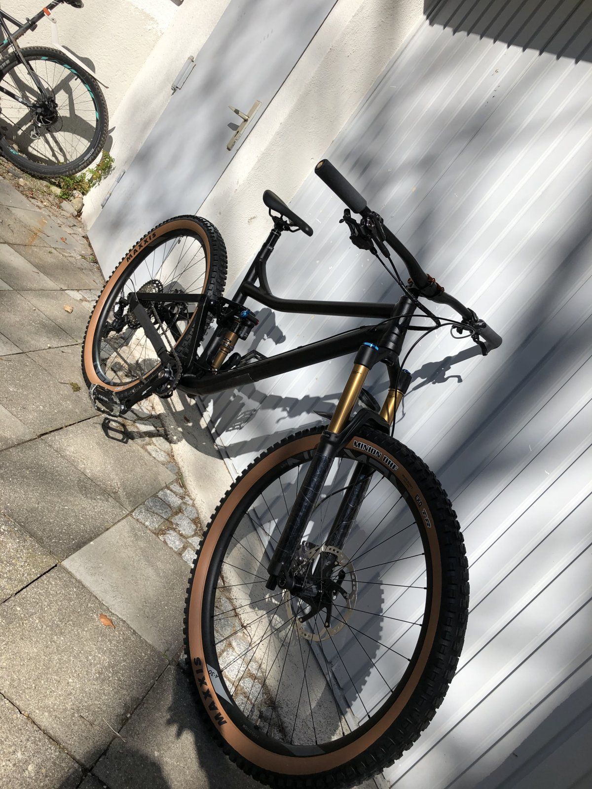

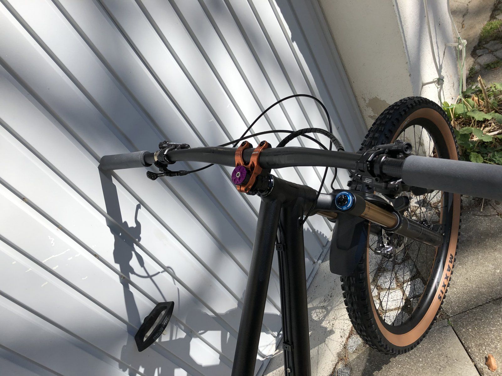

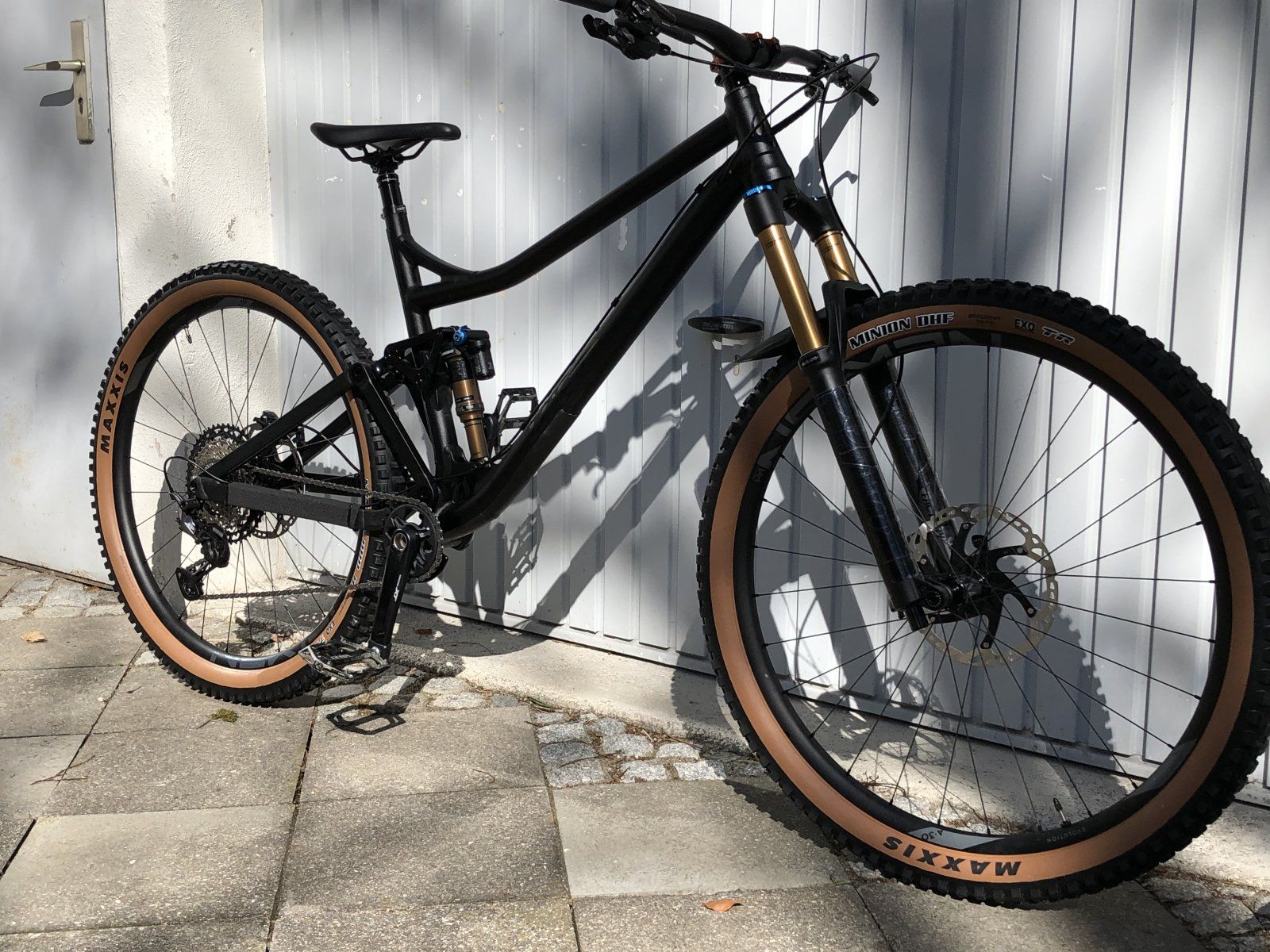

Endlich mal Zeit gefunden am Glen etwas weiterzumachen...
Jetzt suche ich noch nen passenden Unterrohrschutz, der hier wurde hier empfohlen, hab ich das richtig im Kopf? Im Sommer geht's in die Alpen, da muss was robusteres als Slappertape her.
Wegen den Decals bin ich noch am Überlegen, wenn dann kommt nur das an der Kettenstrebe wieder dran. Gibts da Empfehlungen wo man die am besten machen lässt? Das Thema ist für mich komplettes Neuland :ka:
Und die Preisfrage: Headbadge silber lassen oder schwarz machen? Und wie befestigen, hier gabs doch diverse Versuche mit doppelseitigem Klebeband, Silikon usw., was hat sich da bewährt?
Kennt jemand ne gute Quelle für Titanschrauben, wo man nicht 50 € MBW hat? Oder gäb's Interesse an einer Sammelbestellung? Da müssten sich dann je nach Shop vier bsi fünf Leute zusammenfinden. Geht um die obere Dämpferschraube (M8x55), ist schließlich ungefederte Masse :lol:
Bzgl. Kettenstrebe/Schaltzug werd ich demnächst mal das CAD anschmeißen, mir schwebt da eine elegante Lösung vor :D

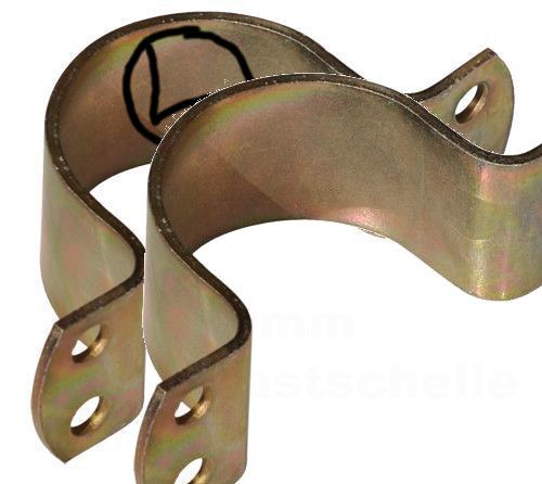

Wie hast du das Badge gebogen?
ich zitier mich mal selbst ;)
Beim Last-Badge hab ich auch mit nem Hammer und nem alten Rahmen gearbeitet. Hat soweit funktioniert, aber nicht 100% plan.
Das Badge meines Hardtails, hab ich mit 2 "Mastschellen" aus dem Baumarkt und meinem Schraubstock gebogen. Hat super geklappt!
Einfach das Badge dazwischen legen und die Beiden Schellen zusammendrücken. Hab das mal professionell gephotoshoppt :D
Glaub ich hab 38mm Schellen benutzt. Bei Bei Bedarf kann man den Radius der Schellen auch noch mit dem Schraubstock hinbiegen...
Angeklebt mit Uhu Kraftkleber. Bisher hält der...
