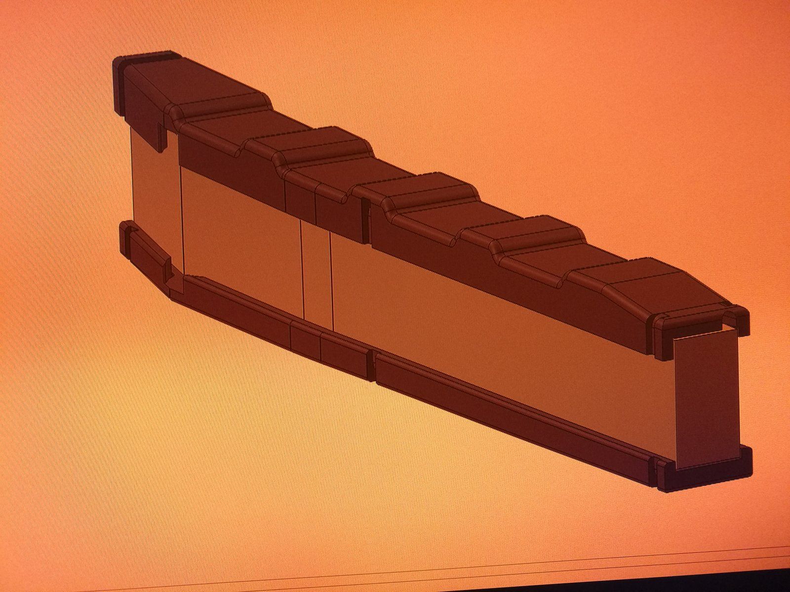

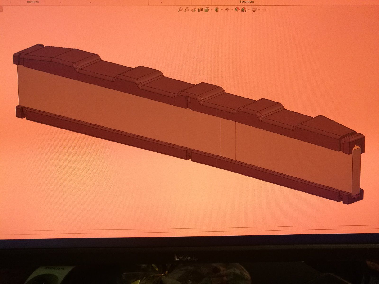

Ich stelle mich gerne als Tester zur VerfügungKettenstrebenschutz läuft auch langsam, die erste Version hat noch nicht hundertprozentig gepasst, morgen wird die nächste getestet
Anhang anzeigen 997109Anhang anzeigen 997110
Und ja: Ich weiß wie man richtige Screenshots macht ...![]()
Coole Sache, wie willst Du das mit dem Schaltzug machen?Kettenstrebenschutz läuft auch langsam, die erste Version hat noch nicht hundertprozentig gepasst, morgen wird die nächste getestet

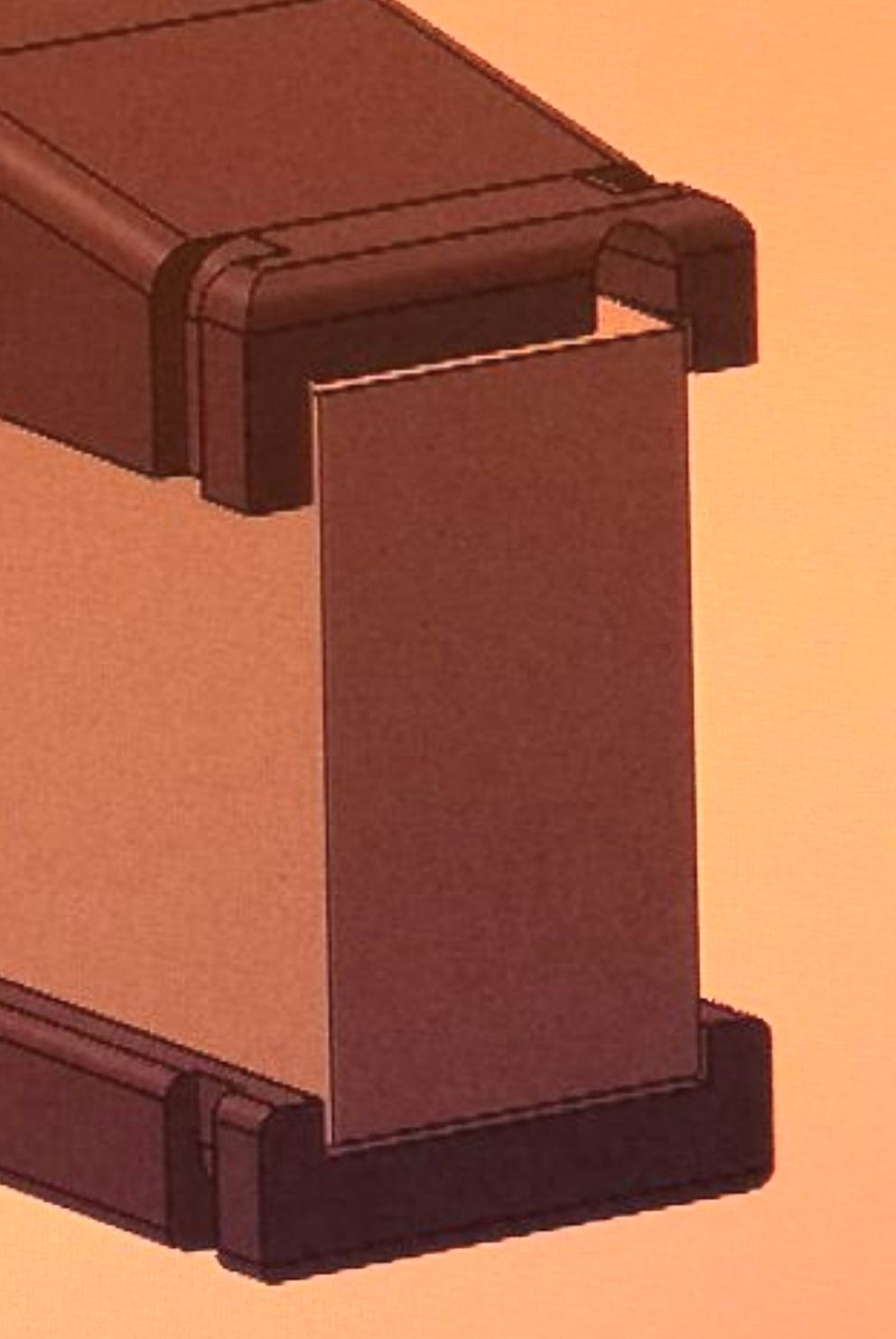

Da ist oben rechts eine Aussparung zu sehen, im unteren Bild.Coole Sache, wie willst Du das mit dem Schaltzug machen?
Ist in einem Kanal intern geführt.Coole Sache, wie willst Du das mit dem Schaltzug machen?
Das könnte sehr eng werden, hab mich an 30/10 orientiert (wie ich es fahre), mit zwei Lagen Slappertape und Schaltzug hat es schon leicht geschliffen. Die Variante auf dem Foto baut aktuell 7,5 mm hoch (von der Unterseite/Auflage Kettenstrebe bis zur Oberkante der Wellen).Mal schauen ob er bei 28 x 10 passt. Aber sehr schön.![]()

Stell doch bitte mal ein Bild vom fertigen & montierten Kettenstrebenschutz ein! Bin echt neugierig...Freut mich dass es euch gefällt
Ich muss jetzt erstmal die Passform testen, die erste Variante war schon nah dran, nur die Schweißnähte haben gestört. Die hab ich gestern nochmal ausgemessen und mit reinmodelliert, sollte jetzt passen.
Geplant ist das Ganze aus Gummi in 3D-Druck fertigen zu lassen, da muss ich mich aber nochmal schlau machen wegen den Kosten und der Haltbarkeit. Die Alternative wäre Bauhöhe verringern, die Wellen weg und Slappertape aufkleben.
Ach ja, die Form ist halt auf einen L-Rahmen zugeschnitten, d.h. für XL und XXL müsste man alles nochmal 10-15 (?) verlängern.
