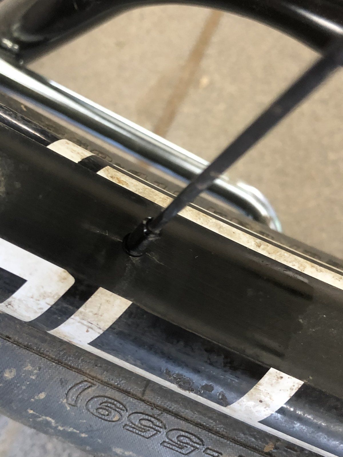

Hab, wo die spieichen in die felge eingeschraubt werden, kleine risse in der felge. Kann die speichen also nicht fester anziehn.
ein mechaniker sagte die risse seien wegen meiner dichtmilch entstanden; diese enthält natüriches latex (welches wohl mini minimales ammoniak enthält).
er meinte das ammoniak sei schuld am verschliss der felge. Man solle auf nicht ammoniakhaltige milch zurückgreifen.
kann das jem. bestätigen?

Tja, das halte ich erst mal für eher unwahrscheinlich. Risse an den Speichernlöchern gibt es wohl schon länger als Dichtmilch. Ammoniak kann schädigen, wenn aber Risse an den Speichenlöchern entstehen hört sich das für mich eher nach einer Überbelastung der Felge an / zu hohe Speichenspannung / Materialermüdung.
In welche Richtung verlaufen die Risse? Oben auf der Felge? Hast du ein Bild dazu.

kanns mir fast auch net vorstellen; in der notubes milch ist mW auch ca 0,1% ammoniak drin
Sieht für mich nach dem klassischen Rissen an den Speichenlöchern aus. Kannst ja mal im Netz suchen, findest du unendlich viele Bilder. Langfristig würde ich diese nicht mehr fahren.
