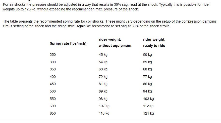

fährt hier jemand den dvo jade oder jade x im glen? falls ja, bitte kurz um fahrergewicht und federstärke. event. auch aus dem coal, müsste ja identisch sein von der progression (oder versteh ich hier was falsch?)
danke + gruss
martin
ja ich im Glen
Wiege nackig 83kg. Als Feder hab ich ne verstellbare Sprindex (490-550lbs). Fahrfertig ohne Rucksack (ca. 88kg) hab ich bei 500lbs ziemlich genau 30% Sag.
Mitm Rockshox Superdeluxe Coil hat ich mit 500lbs RockShox-Feder gerade mal 25% SAG :ka: Warum der DVO da mehr einsinkt liegt wohl vermutlich am Tune?! Hab wohl nen gebrauchten ausm Ibis Ripmo.
Hier mal die Tabelle von Last zum Glen:

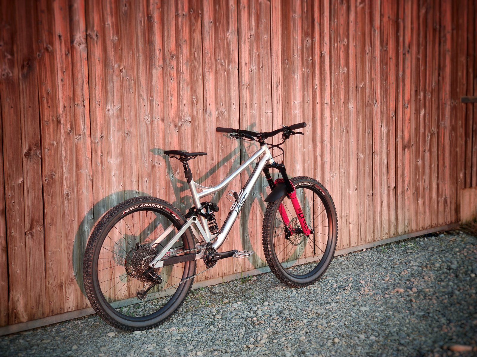

Achja, unterwegs war ich auch mal wieder... :love:
Hometrails:
SWU Trails bei ULM:
Wieder geputzt.... :D
Hi, geht mir ähnlich. Mir war die 500er feder auch teilweise zu hart. Wiege ziemlich ähnlich (-1kg)und habe auch ca 25 bis 27 Prozent SAG.
Ich habe irgendwo mal gelesen, dass so feder gewissen streuungen unterliegen. Keine Ahnung ob das so stimmt.
danke für die info und den link zum bikemarkt! dann sollte es mit einer 600er bei mir passen gem. tabelle. nun hab ich wenigstens mal den dämpfer :hüpf:
