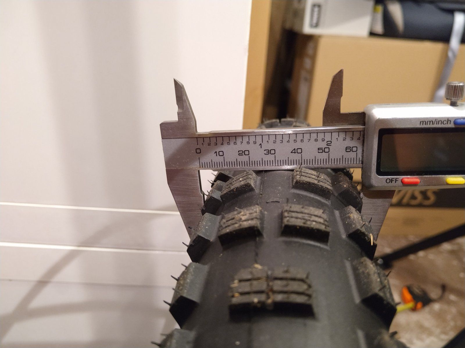

Reifen sind da und ließen sich sehr einfach montieren (bisher die einfachste Montage bei allen Reifen die ich hatte...und das waren einige). Trotz der angegebenen Breite von 2.6 fallen die Wolfpacks eher wie 2.4er aus. Meine Maxxis DHR in 2.6 sind deutlich breiter gewesen.

Mal ne Frage:
Wie breit sind die Reifen, (gemessen) und welche Felgenbreite hast du?

Mal ne Frage:
DT1501 in 30mm Breite.
