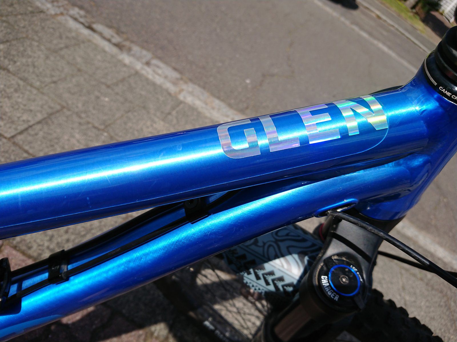

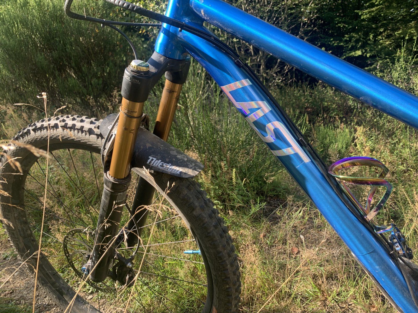

Nein habe ich nicht, Kumpl hat es so gemacht wie du es vor hast, sieht top aus, nur nicht Glen sondern Last.Hast du auch wieder die Innenseite vom Hinterbau beklebt? Überlege das glänzende "Glen" vorne aufs Oberrohr zu kleben wie beim Tarvo
Achso Oberrrohr, sorry:Ich meine zwar was anderes, aber ja, sieht top aus!
Ich mein auf dem Oberrohr, vorm Steuerrohr... https://fotos.mtb-news.de/p/2474736
Nice! Das steht ihm!Achso Oberrrohr, sorry:

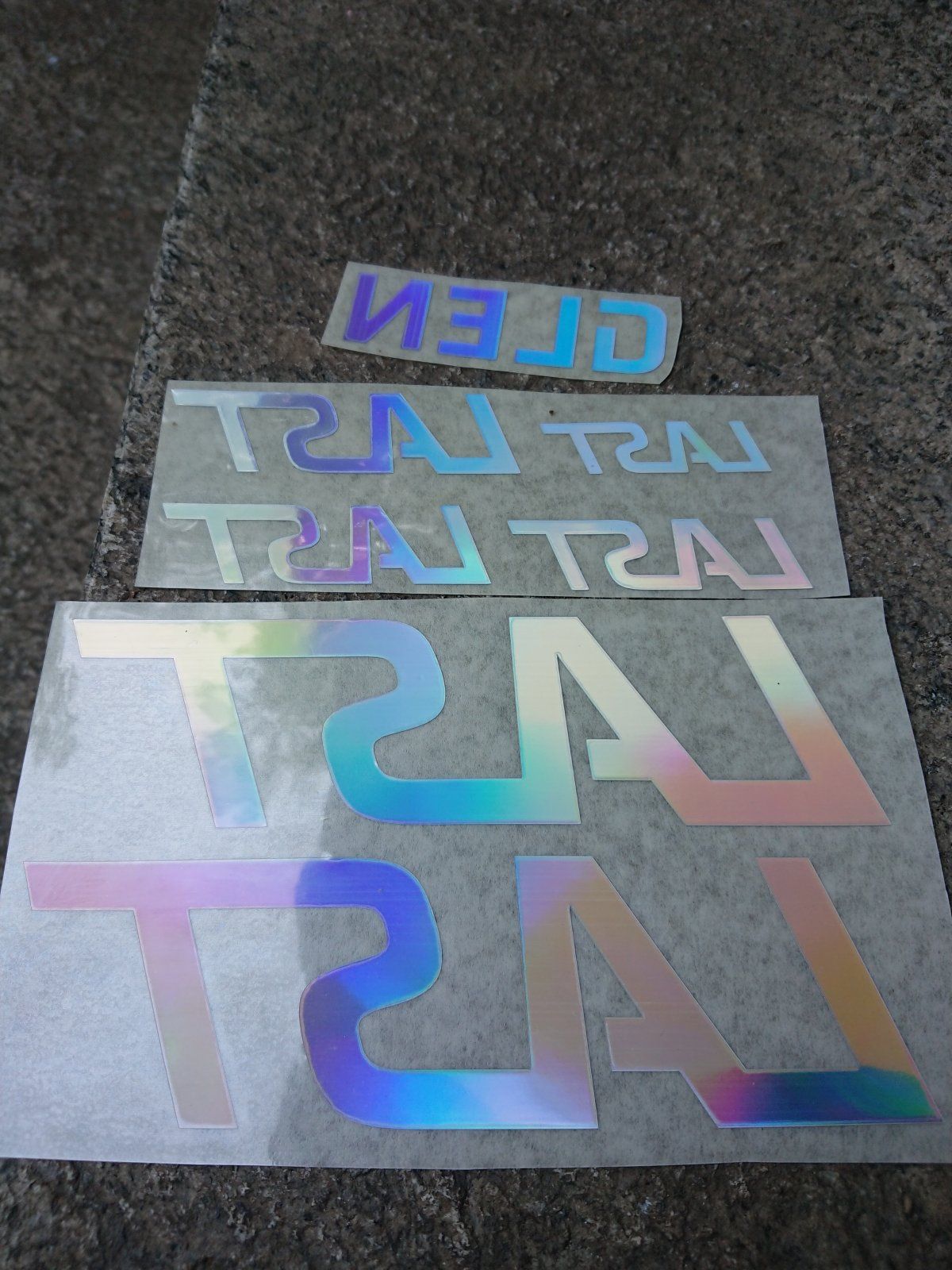

kann man die Decals bei LAST direkt bestellen oder habt ihr eine andere Bezugsquelle?Nice! Das steht ihm!
Datei runtergeladen und beim Nachbarn schneiden lassen.kann man die Decals bei LAST direkt bestellen oder habt ihr eine andere Bezugsquelle?
Ich hab noch 3,5m² oilslick Folie über. Kollege nen plotter. Gegen Materialpreis, Porto und Liebesdienste(Spende für den Kollegen, der ja auch Zeit investiert) gibt's gern Decals. Bin jetzt noch ein paar Tage in der Nähe von Plotter. Gern mehr per PN.kann man die Decals bei LAST direkt bestellen oder habt ihr eine andere Bezugsquelle?
cool, ja Foto's wären super. Weiß nicht ob mir das zu "fancy" wird am schwarzen GlenIch hab noch 3,5m² oilslick Folie über. Kollege nen plotter. Gegen Materialpreis, Porto und Liebesdienste(Spende für den Kollegen, der ja auch Zeit investiert) gibt's gern Decals. Bin jetzt noch ein paar Tage in der Nähe von Plotter. Gern mehr per PN.
@Sauerlandradler hat glaub schon geklebt. Fotos?

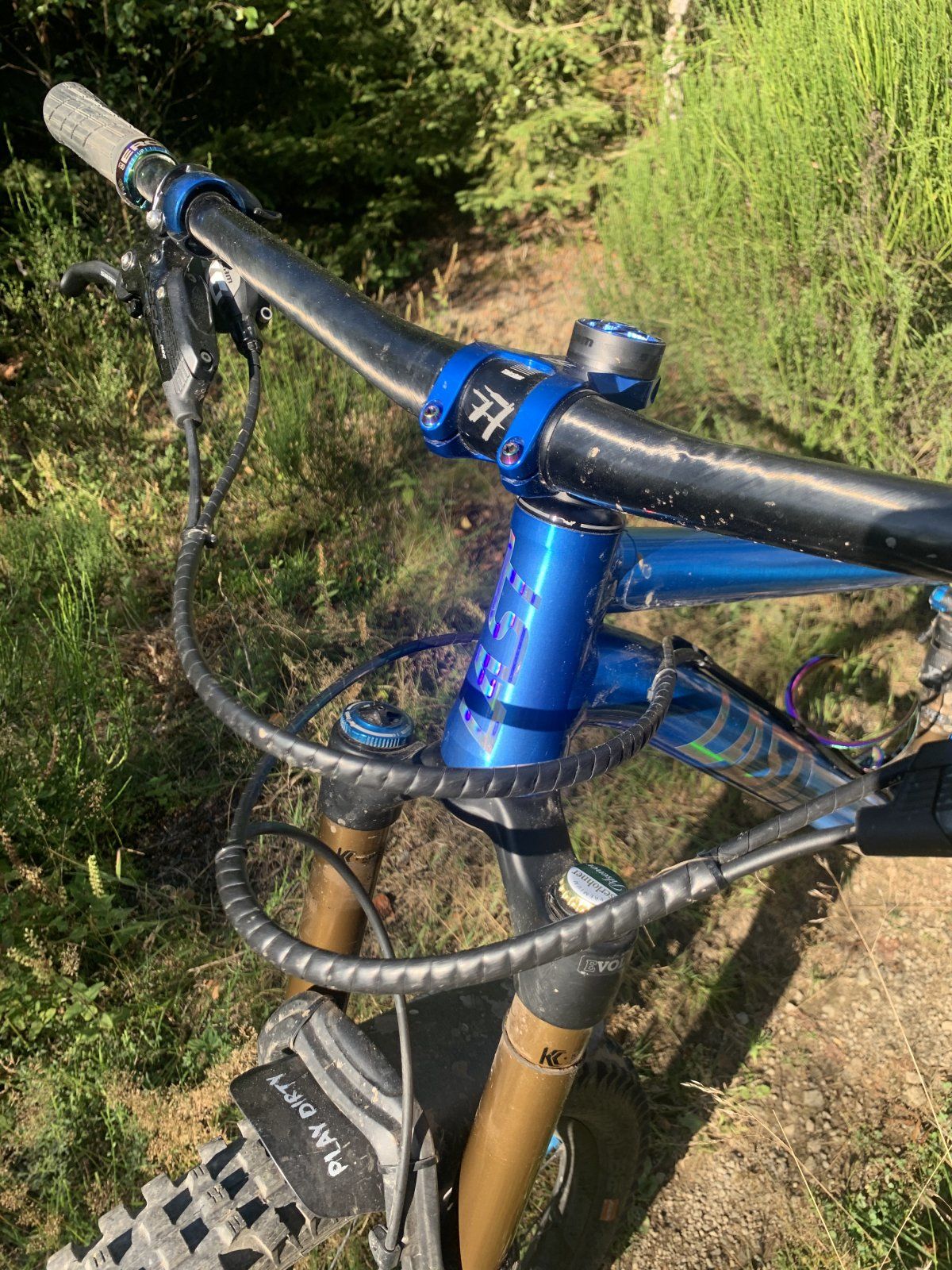

https://www.polo-motorrad.com/de-de...ge-1,5m,-durchmesser-4-20-mm-60130001150.htmlhttps://r2-bike.com/BAAS-Spiralband...E4QgGwQvSNKAtyZl81wcxli7vprNTmKxoCWLYQAvD_BwE
ist ne gute Lösung weil schön aufgeräumt.
