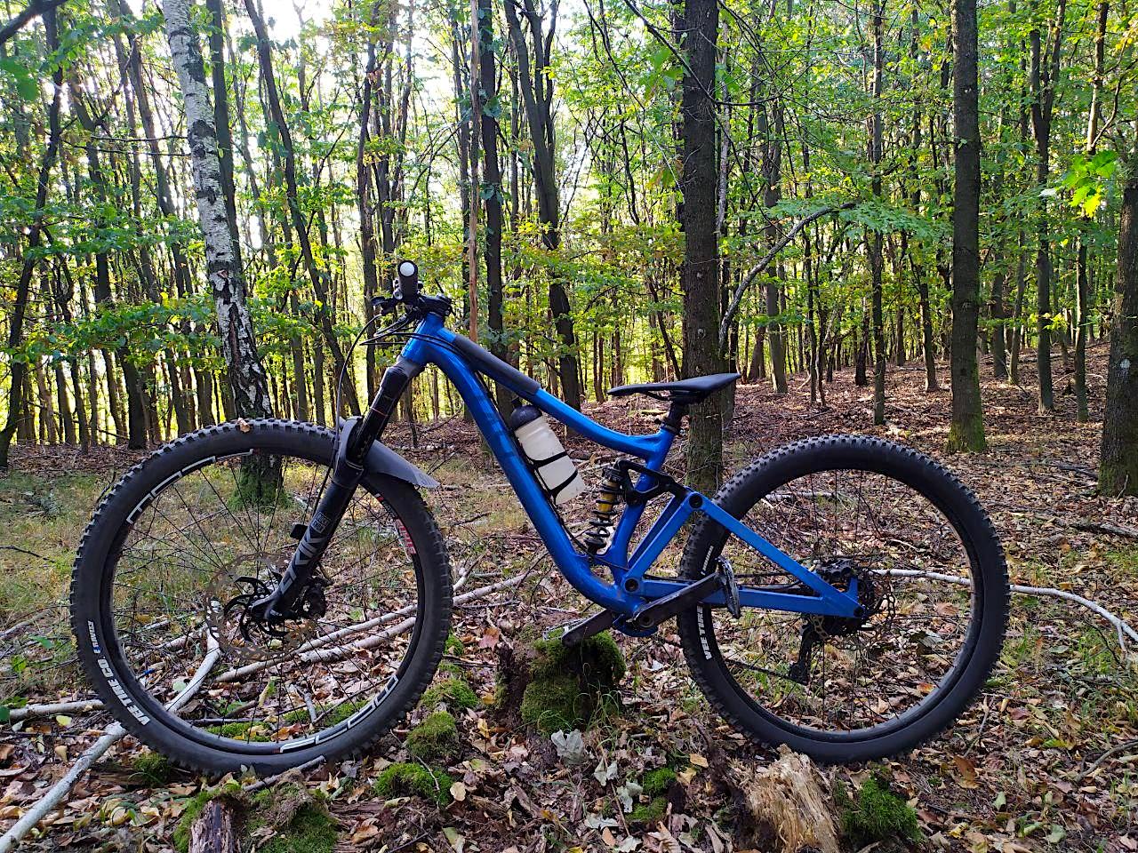

Vor der Abfahrt mal mit der Handyknipse auf mein kleines MX Radl draufgehalten...
Irgendwie sind die Proportionen schon ulkig in der kleinen Größe :D
Aber geil ist es trotzdem, das Riesenvorderrad, es steigert das Vertrauen proportional zum Radius, bei ansonsten keinen erkennbaren Nachteilen gegenüber dem "alten" 650b Clay, dank dem immer noch kleinen Hinterrad. Bei einer Körpergröße von 1.70m und einer Vorliebe für Stolperbiken und eher verspielte Räder wäre ein 29er Hinterrad für mich ein no-go, vorne nehm ich es hingegen sehr gerne. Mullet rulez (und Flatforce Vorbauten) ?
Aber geil ist es trotzdem, das Riesenvorderrad, es steigert das Vertrauen proportional zum Radius, bei ansonsten keinen erkennbaren Nachteilen gegenüber dem "alten" 650b Clay, dank dem immer noch kleinem Hinterrad. Bei einer Körpergröße von 1.70m und einer Vorliebe für Stolperbiken und eher verspielte Räder wäre ein 29er Hinterrad für mich ein no-go, vorne nehm ich es hingegen sehr gerne. Mullet rulez (und Flatforce Vorbauten) ?
Huch, was ist mit dem roten Clay passiert, und was genau ist das jetzt? :ka:
Ich hab aus Versehen zu viel Luft ins Vorderrad gepumpt und dann ist es blau angelaufen.
Seitdem das passiert ist nenne ich es einfach "Glen MX", in der Hoffnung, dass damit das Missgeschick nicht auffällt ?
Gefühlt ist das ja auch nur ein Clay mit großem VR :D
Das beschreibt es in der Tat recht gut 8-)
Seit ich das große VR am HT ausprobiert und gemerkt hatte, wie viele Vorteile das für mich hat, war klar, dass das auch oder gerade ans Fully soll, und zwar ohne die Geometrie damit zu vergeigen. Das ist halt perfekt mit der MX Option von Last.
