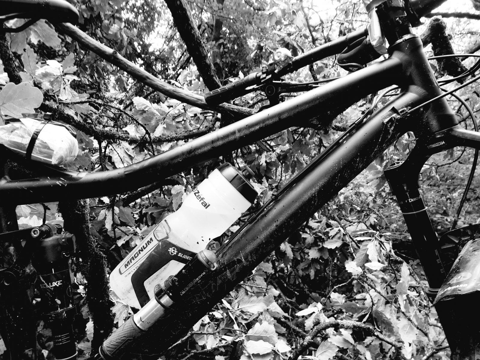

So, hier noch die versprochenen Bilder und ein paar erste Fahreindrücke:
Das Rad läuft wirklich seehr gut, so wie ich mir persönlich ein Enduro vorstelle, ziemlich satt, spurtreu und traktionsfreudig. Kurven fahren ist eine absolute Freude und absolut intuitiv. Einfach einlenken, in die Kurve lehnen und mit absolut vertrauenerweckendem Gegenhalt hineinpressen und mit viel Schwung wieder hinaus und das egal ob mit Anlieger oder ohne. Man steht wirklich sehr gut im Rad und das ohne ein zu tiefes Tretlager. Mit Aufsetzern habe ich bei 170 mm Kurbel keine Probleme. Grip und Traktion gibst ohne Ende aber als wirklich verspielt würde ich das Rad nicht bezeichnen, dass kann mein Specialized Status (2020 Modell) definitiv besser. Das Bike aufs Hinterrad zu ziehen und Bunny Hops sind beim Coal schon eher mit etwas mehr Arbeit und Technik verbunden. Insgesamt betrachtet geht das MX-Konzept für mich persönlich bei beiden Bikes voll auf, wobei die volle 29er Variante beim Coal sicherlich auch noch mal getestet wird.
Das Dämpfer-Setup passt jetzt für erste auch erst mal. Fahre jetzt eine 300er Feder und eine Umdrehung Vorspannung mit dem zuvor zur Diskussion gestellten Modifikationen. Federwegsausnutzung ist gut und ein Durchschlagen ist auch bei verkorksten Landungen nicht zu vernehmen. Hier machen sich die 40 % Progression sehr gut bemerkbar. Eventuell könnte die Federrate ein wenig flacher ansteigen, aber eine 275er Feder dürfte dann auch zu wenig hergeben. Mich juckst ja jetzt schon in den Fingern auch noch einen Luftdämpfer auszuprobieren.
Negativ aufgefallen ist mir hingegen der allseits bekannte Kettenstrebenschutz und die dazugehörige Leitungsführung. Das ist diesem wirklich exzellent verarbeiten Rahmen einfach nicht würdig. Zudem verhindert die aufgeklebte Führung im Bereich des Kettenblatt, dass ich die von mir favorisierte Variante mit 6 mm Offset benutzen kann. Aber das sind Peanuts im Vergleich zum absolut gelungenen Gesamteindruck.
