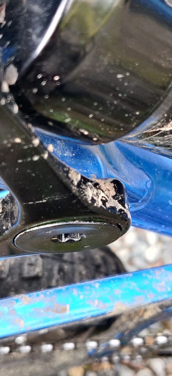

ich habe vor Kurzem den Spalt in der Schraube an der Hinterbauwippe meines Coal V2 entdeckt.
Last Support sagte, dass ein Lager schonmal wandern könne, ich könnte die Wippe einschicken. Ich habe darauf hin mal die Schraube entfernt und das Lager sieht aus als säße es gerade. Dennoch erscheint die Schraube so schräg. Ich kann mich nicht entsinnen, dass dort irgendwie ein Einschlag oder dergleichen war.
Ich würde es auch erstmal wieder festziehen, auch wenn die Lücke bleibt. Laut Manual 35Nm und Kleber. Ich habe hier nur Schraubensicherung Mittelfest von UHU parat. Habt ihr damit Erfahurngen? Ist das hinreichend?
(Und wie die Reste von dem entfernen, was vorher drin war? So Grauweißes steinhartes Zeug.)

Last sagte dir doch das ein Lager auch mal "wandern" kann...
Was wandern geht, kann auch schnell wieder zurück an Ort und Stelle gebracht werden.
Du musst halt das Lager vorsichtig zurück dengeln, (würde man jetzt bei uns sagen)![]()

uhh echtMeine Wippenlager wandern relativ regelmäßig: 2x im Jahr Wippe abmontieren und Lager wieder Plan reindrücken
Dann interessiert mich, woran erkenne ich das Wandern? Eigentlich bin ich eh verwundert, dass sich überhaupt so ein Spalt bilden kann, da die schraube ja eigentlich gerade im Rahmen sitzt. Demnach könnte es ja eher sein, dass die anderen Lager gewandert sind?! Abseits von DIY Lösungen, welches Werkzeug könnt ihr empfehlen für zukünftiges Lagerzurechtrücken?uhh echt
Mein Coal geht jetzt ins 6te Jahr ohne jegliches wandern.
bei einem anderen Coal hatte ich es bisher 1x da haben wir es auch reingedrückt, seitdem ruhe![]()
dank dir!Ich mag meinen IL sehr. Der Unterschied zum DVO Topaz, welcher schon richtig gut im Glen funktionierte, ist schon spürbar. Wunderbar auch die LSR und HSR Einstellmöglichkeiten. Man bekommt natürlich einen Stahlfeder Dämpfer nicht so poppig hin wie Luft aber mit den Rebound einstellern findet man schon ein gutes Setup. Ich bin sehr zufrieden!
Das Lager wandert in der Wippe etwas nach außen undDann interessiert mich, woran erkenne ich das Wandern? Eigentlich bin ich eh verwundert, dass sich überhaupt so ein Spalt bilden kann, da die schraube ja eigentlich gerade im Rahmen sitzt. Demnach könnte es ja eher sein, dass die anderen Lager gewandert sind?! Abseits von DIY Lösungen, welches Werkzeug könnt ihr empfehlen für zukünftiges Lagerzurechtrücken?
somit kann die Schraube nicht mehr plan abschließen, da die Wippe etwas zweit innen sitzt.
