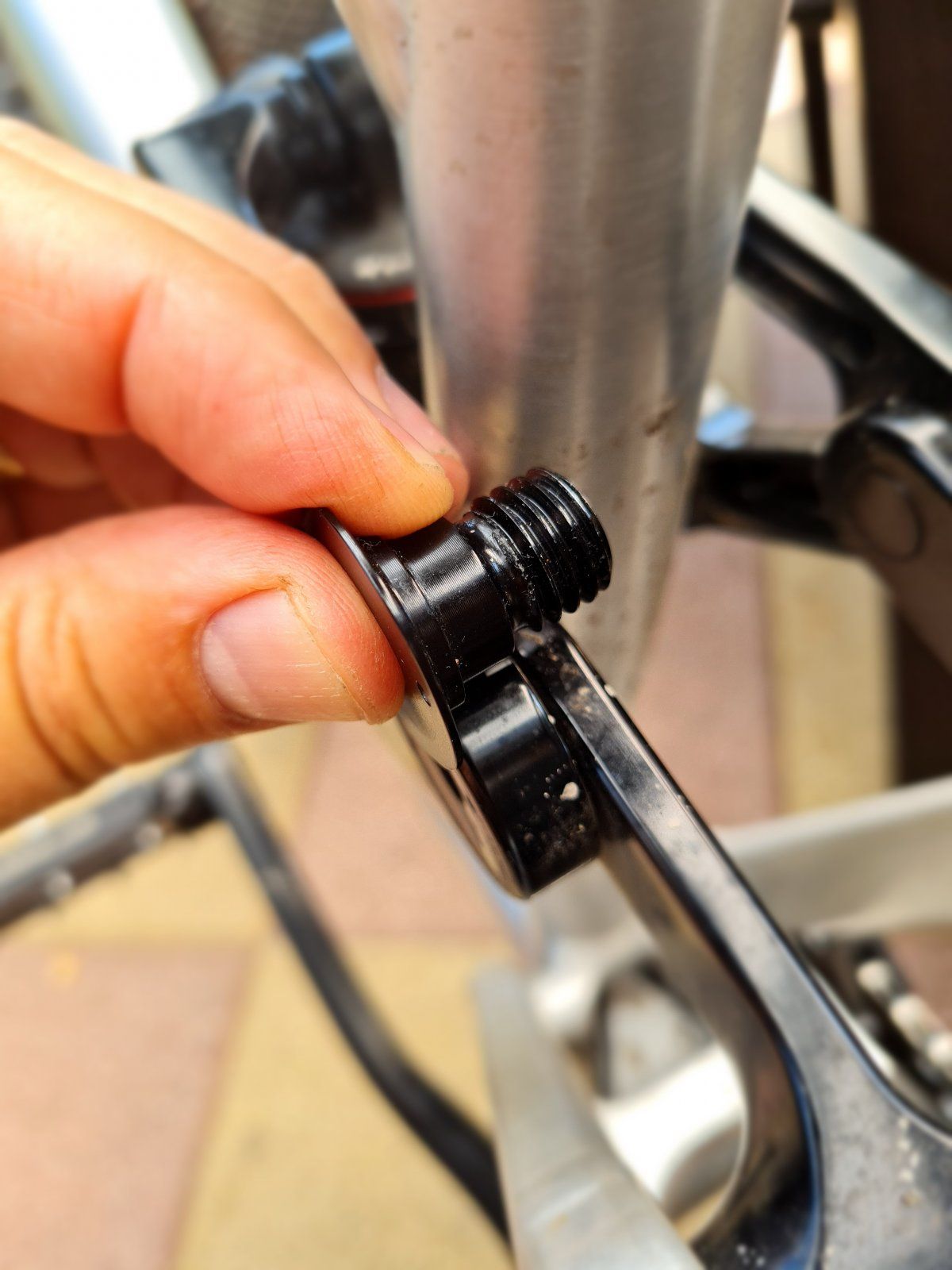

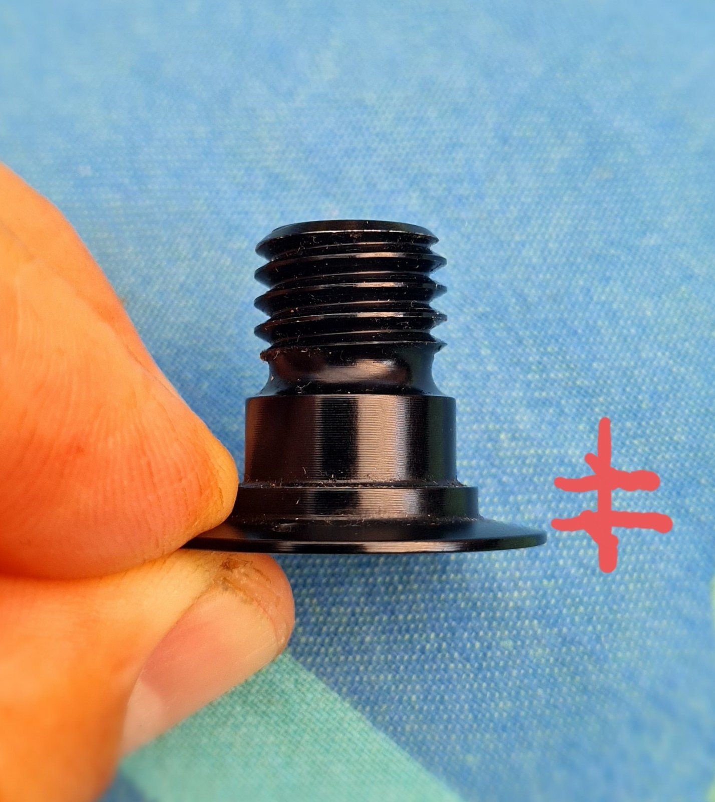

Uhh, wie das denn :eek:
FireGuy, hätte ich helfen können, aber dir leider nicht... Die Schraube ist zu lang.
Ich glaube die Schraube hat beim ersten ausbauen schon einen Treffer bekommen, die saß bombenfest.
Wie dem auch sei, gestern Spiel im Hinterbau bemerkt und alle Schrauben kontrolliert, dabei hats dann geknackt.
Hatte beim Erstausbau keine Heißluft, denke damit wär alles ok gewesen.
Brauch etz aber trotzdem eine Lösung. Last scheint gerade Urlaub zu machen. Spricht irgendwas dagegen eine passende Schraube + ne dicke Beilagsscheibe zu verwenden? Ich weiß gerade aus dem Kopf nicht wie sich das genau abstützt.
Das knacken ist ein ultra fieses Geräusch, man weiß sofort was passiert ist...:(
Schau mal bitte, die/meine Schraube wird dir leider nicht weiterhelfen, die ist echt zu lang.
In der Wippe sind kürzere Schrauben verbaut.
Länge könnte man beheben, aber glaub die Schrauben am Hauptdrehpunkt haben auch einen anderen Durchmesser? In der Mittagspause schau ich nach

Aber Leute, keine Panik... einfach so gehen diese Schrauben nicht kaputt. ;)
Ne, war definitiv mein Fehler, weil die musste damals halt irgendwie unbedingt raus. Mit mehr Feingefühl in From eines Föhns würde sich die Schraube noch ihres Daseins erfreuen.
Im übrigen steht auf der Innenseite der Schrauben das Drehmoment, wegen der Diskussion weiter oben.
Gestern kurz an Last gemailt, heute kurz telefoniert und Schraube ist unterwegs, bis dahin wird was McGyvert :daumen:

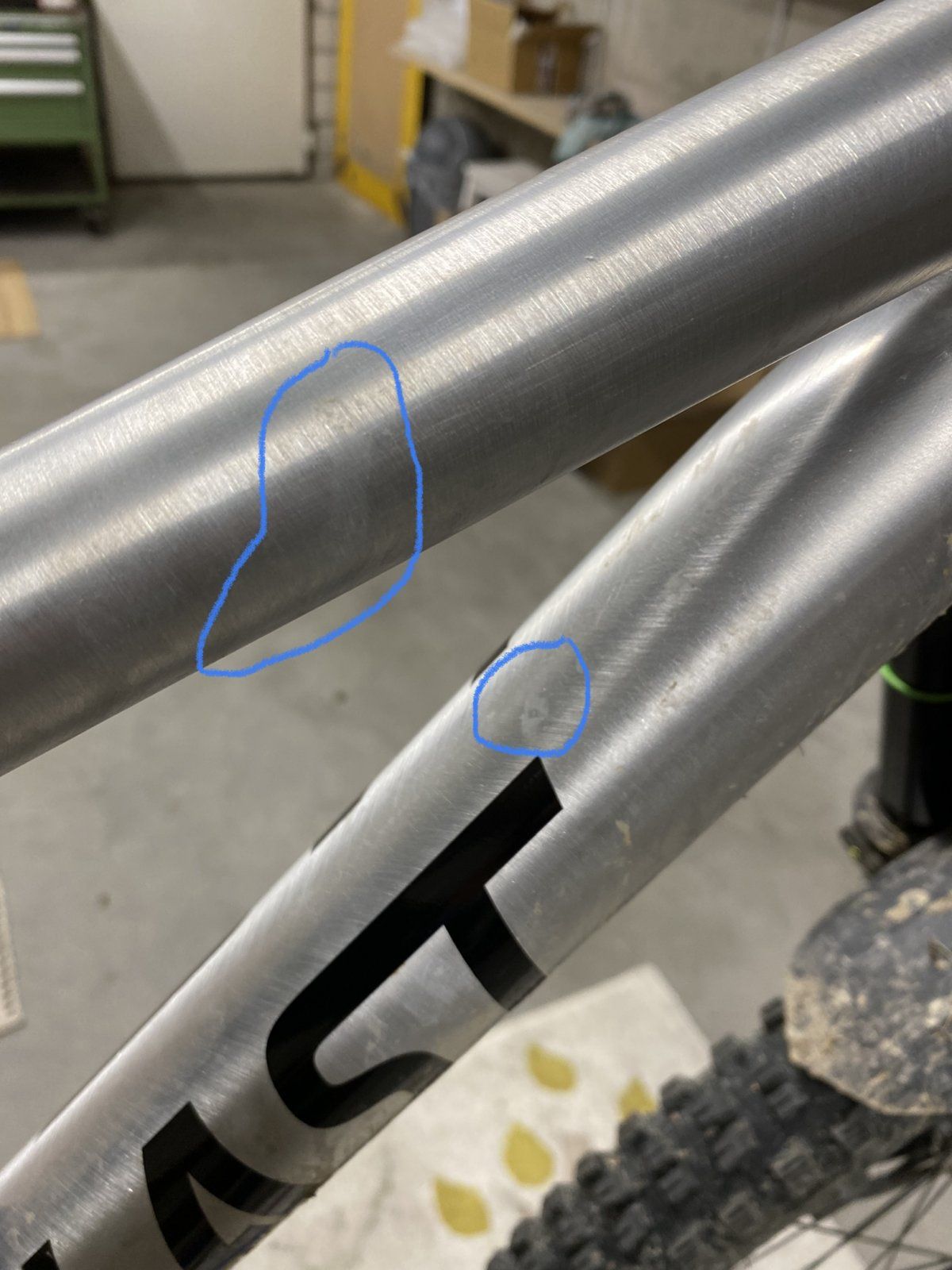

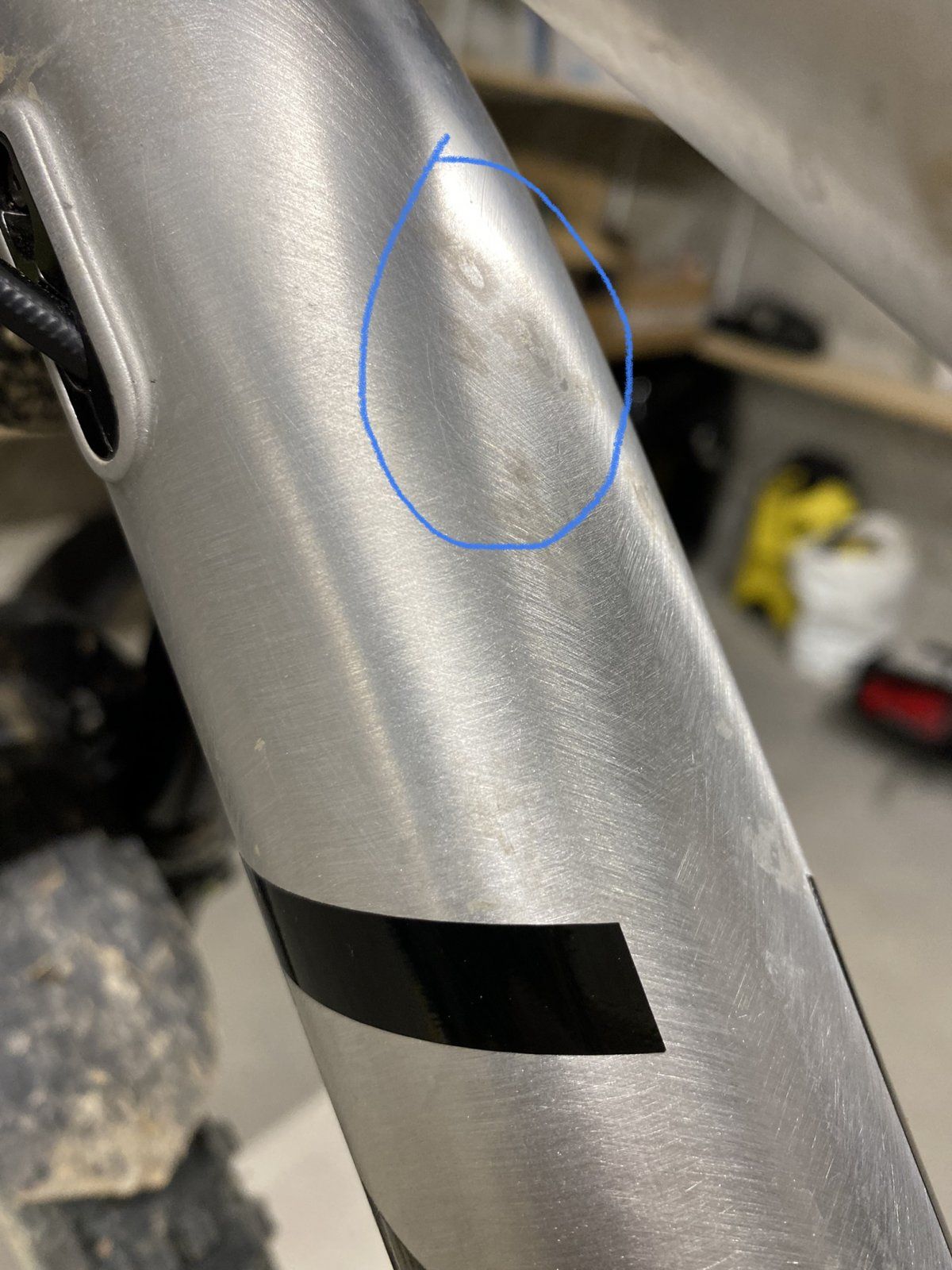

angesprochen bzgl. Last RAW Rahmen, wie zufrieden seit ihr mit dem Finish in der Zeit, mein Rahmen ist ja noch relativ neu dazu kann ich nicht viel sagen.
Die Alten Last Herb und die Coals V1 Rahmen hatten anders Aluminium die waren ultra resistent gegenüber äußerliche Einwirkungen.
Wenn ich an das alte RAW Herb von meinem Neffe denke, das ist schon 8 Jahre nicht gepflegt/imprägniert worden und ist immer noch tacko in Schuss.
hab meinen raw seit einem halben jahr und würde mal sagen genau so wie es mit einem raw rahmen ist. teils kratzer die halt bleiben, oberflächliche die wieder weg gehen oder „rausgeputzt“ werden können. was aber ist, entweder schweiss oder irgendwelche mischung aus kuhmist/regenwasser/dreckspfützen frisst sich leicht ins material rein. hab/hatte ich aber bei elox rahmen auch schon gehabt.
ich selbst finds raw immer noch am schönsten, wie es sich geg. einem schwarzen macht sehe ich in ein paar monaten 👍🏻
