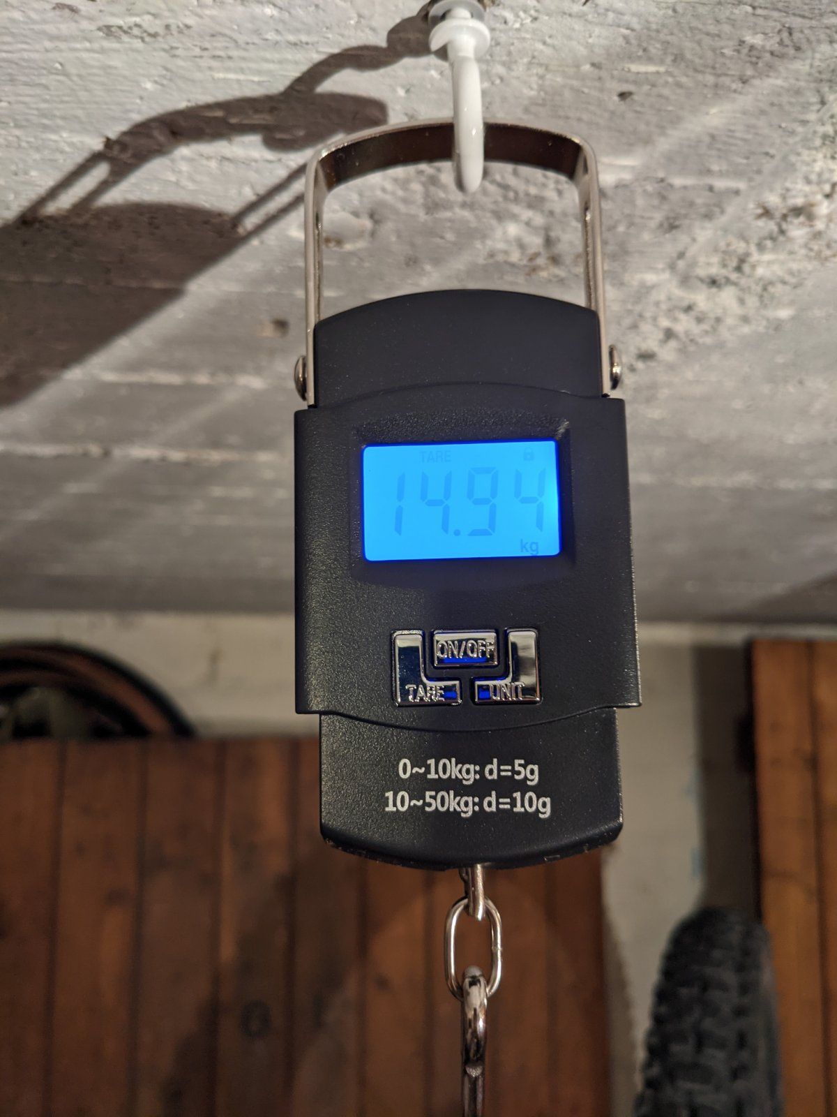

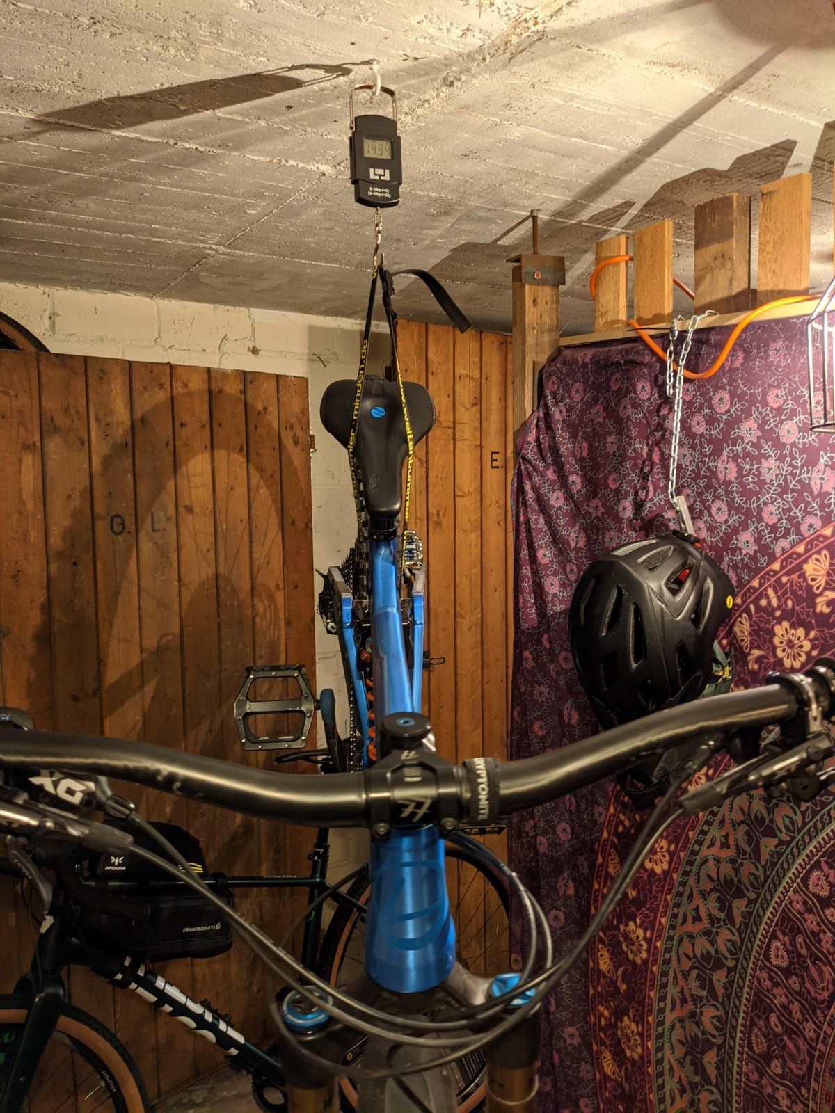

Vielleicht liegt es auch an der WaageHast du dann spezielle Leichtbau Komponenten dran ? 14,1 ist auf jedenfall ne Ansage .
29" oder Mullet?Dann har er vermutlich sehr leichte Felgen und Trail Bereifung. Mein Coal V2 in L mit Fox36, DHX2 und recht leichten DT 1501 Felgen kommt auf knapp 15kg.
29" oder Mullet?
Wäre auch beim o.g. Bike noch die FrageCoal V2, sprich 27.5 komplett...
