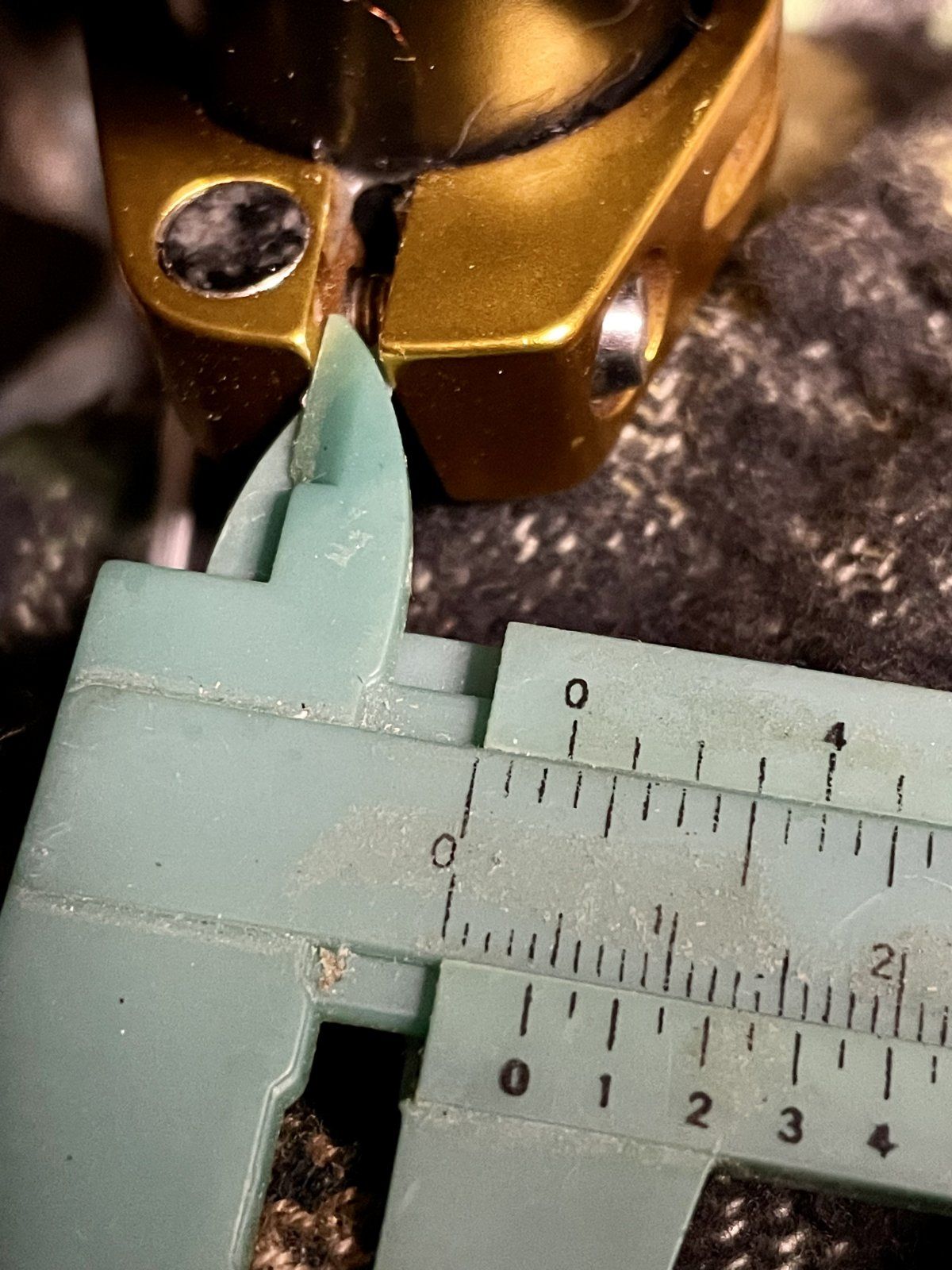

Kurze technische Frage. Mir ist gestern die Sattelklemme vom Glen V1 durchgerissen. In der Spezifikation ist das eine 34,9er. Nun hatte ich zufällig eine Hope in 34,9 rumliegen (weil für ein anderes Bike vor Jahren falsch bestellt). Die geht, aber nicht schön - Schraube fasst nur wenige umdrehungen. Großer Spalt verbleibt. Empfehlungen ? Etwas größer kaufen ? Die Stütze hat ja 34,9, dann kommt ja noch Blech vom Sitzrohr dazu.

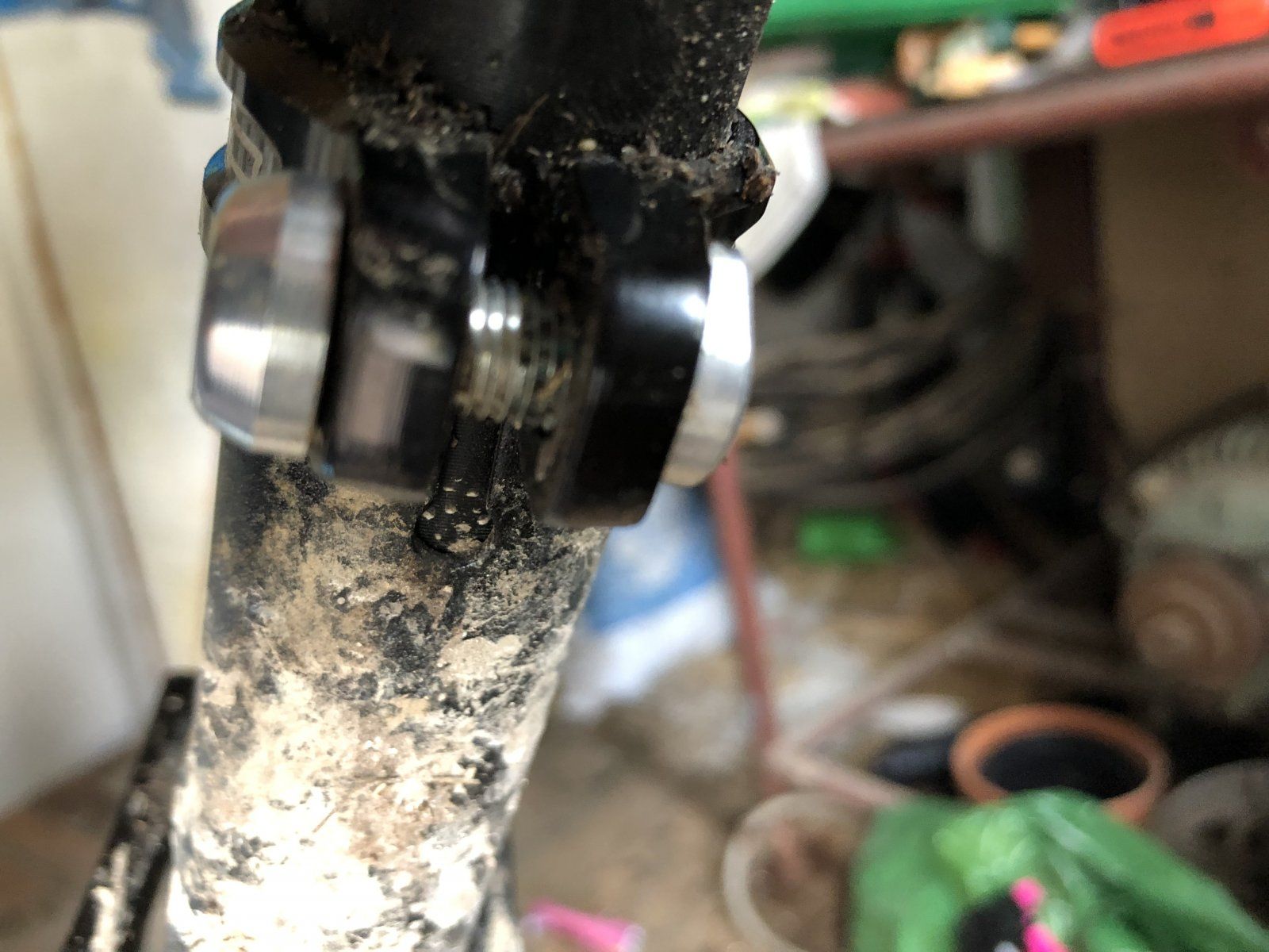

Man sieht schon was, kann aber nichts erkennen 🤷‍♂️
Sollten sich diese respektlosen Kommentare auf das Foto meiner Sattelklemme beziehen, was ich nicht hoffe, möge die folgende Erklärung vielleicht hilfreich sein: es handelt sich um die Nahaufnahme der Klemmung von hinten und soll den eindrucksvollen Spalt demonstrieren, der nach Anziehen verbleibt. Auf ein Foto der Grössenangabe habe ich verzichtet.

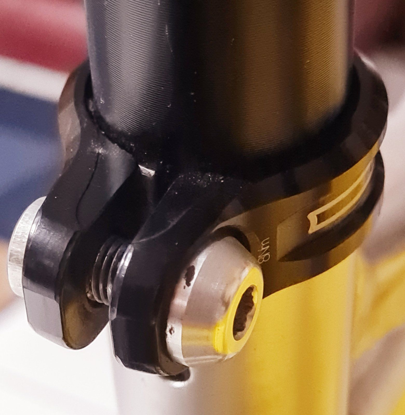

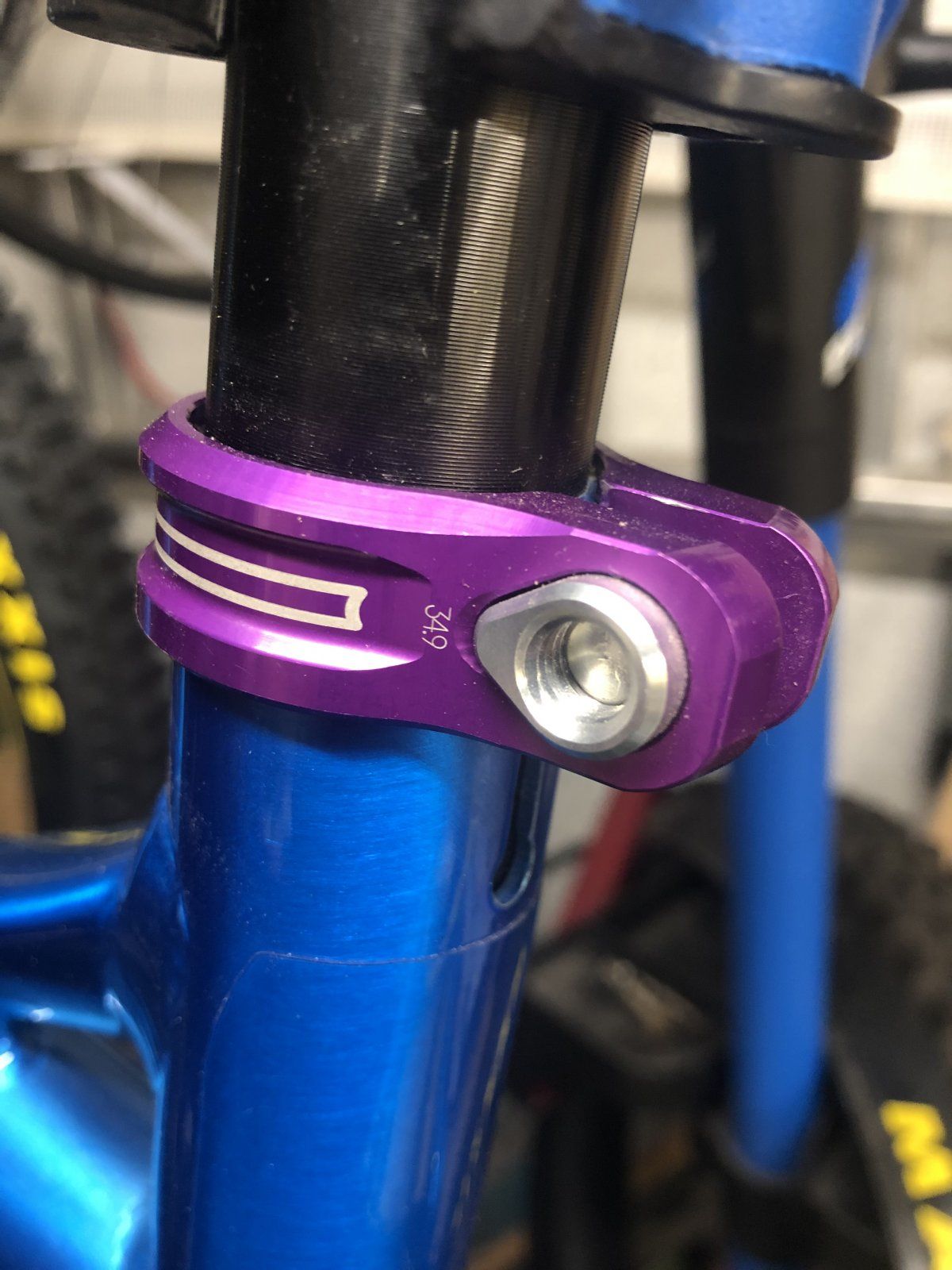

Wie groß ist denn der Spalt im ausgebauten Zustand? Soweit ich mich erinnere, stehen die beiden Enden bei den Sattelklemmen von Hope nie besonders nah beieinander.

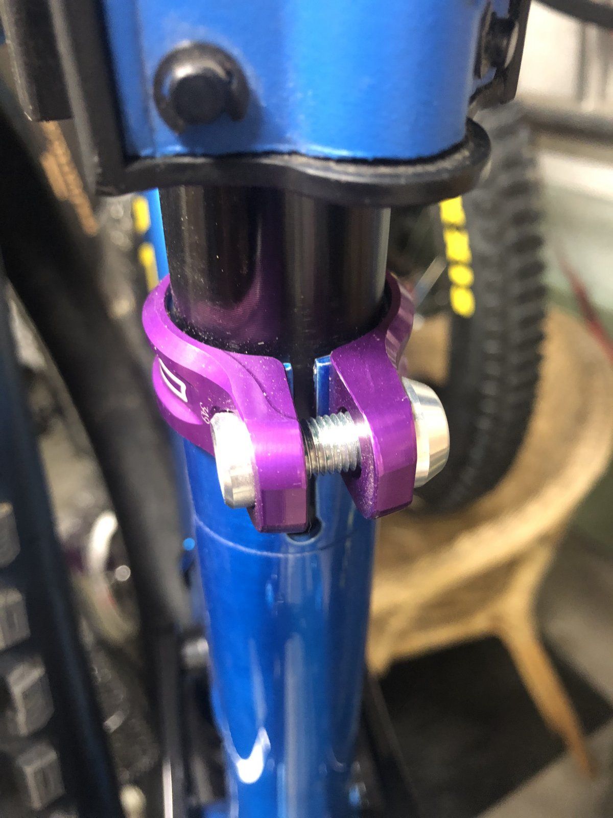

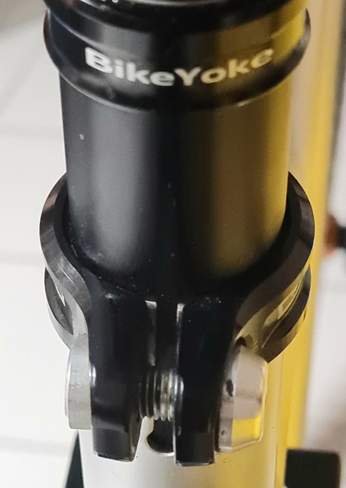

Robert,bei meinen sieht es so aus,kommt halt auf den Hersteller an .
Stimmt. Vielleicht ein anderer Jahrgang. Danke erstmal für das Feedback. Der Spalt ist ja ein ziemlicher Dreckfänger. Egal. Bleibt erstmal so.
