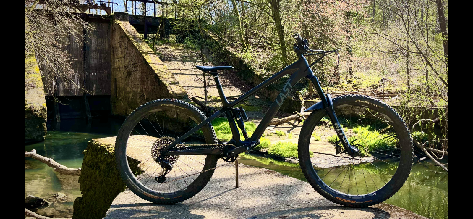

Hoff, dass ich die baustelle irgendwie noch in den griff bekomm, denn das Tarvo ist nach gut 1,5 jahren optisch und funktional immer noch der Hammer;
Auch von der Geo und der hinterbaucharakteristik passt es suuper 😍
Hatte und habe seit dem kauf kein bedürfnis auf ein anderes rad in der klasse und ich denk, dass es für mich immer noch das absolut und passendste bike aufm markt ist 👍🍻
