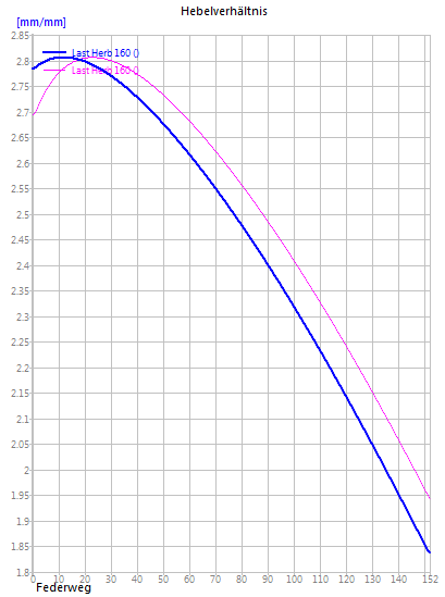

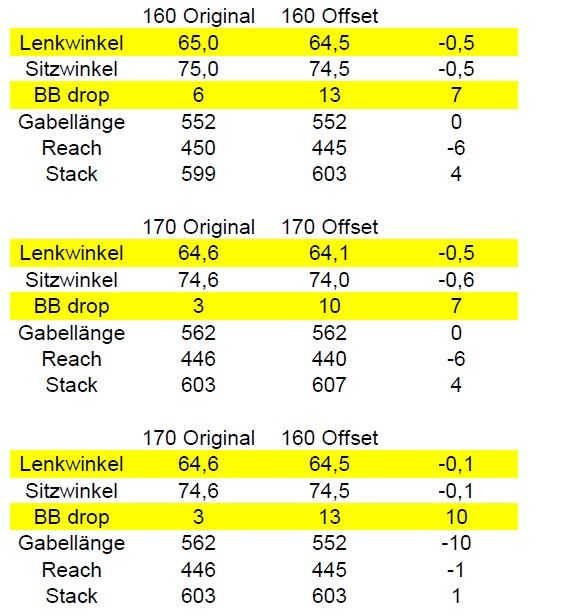

Hallo Leute,
Hab gestern mal mein Coal endlich etwas einfahren können, fahre eine Lyrik mit 170mm und AWK dazu einen vivid dämpfer.
Laut datenblatt ist der BB drop nicht so viel, mit der 170mm Gabel noch weniger! Möchte es doch gerne etwas tiefer haben deshalb hab ich mir einen air shaft für 160mm bestellt (hab eh immer relativ viel FW an der Gabel übrig und kann das ganze mit der AWK relativ gut steuern...) zusätzlich hab ich mir noch Offset bushings bestellt.
Da mich die Auswirkungen der beiden Parameter Veränderungen doch etwas genauer interessiert hab ich mir das ganze mal in linkage angeschaut.
Als Basis hab ich das Last Herb 160 genommen und auf die Geometrie des Original Coal umgeändert, die verschiedenen änderungen sehen dann so aus:
Das Hebelverhältnis verändert sich minimal (diese Daten sind nicht ganz korrekt zeigen aber in welche Richtung es geht)
Blaue Linie ist die mit den Offset buchsen:
Scheint auf den ersten blick ein wenig Progressiver zu werden vergleicht man aber die Linien erst ab den sag punkt ist es relativ ähnlich
Alle angaben sind sicherlich nicht zu 100% richtig, aber müssten schon ziemlich aussagekräftig sein

Hallo Leute,
Wieviel Sag fährst du denn hinten? Beim Herb und Coal ist das Tretlager nur unbelastet relativ hoch. Mit dem empfohlenen Sag von mind. 30% (wegen starker Progression, 35% sind auch kein Problem) ist deas Tretlager beim Fahren schon ganz schön tief finde ich. Setze da gerne auch mal mit der Kurbel auf...
Komme mit einer 550er feder genau auf 30% bei 100kg und stahlfeder bleibt da leider nicht mehr so viel übrig was die Progression angeht.
Mein commencal v4 mit einem monarch war da schon einiges tiefer....
Wenn ich das jetzt alles so umbau bleiben im Prinzip alle Werte fast gleich außer das der bb drop ganze 10mm mehr wird :) sieht man in meiner tabelle ganz unten.

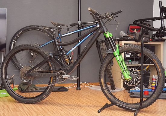

Moin. Schönes Last Sortiment :daumen:
Ich hätte zwei Fragen zum Dämpfer: erstens, warum hast du ihn so herum eingebaut? Ich habe mir vor kurzem auch einen CC DB Coil CS zugelegt, aber bei mir steht er "normal rum" im Rahmen....
Und kannst du was zur Einstellung des Dämpfers sagen? Wieviel Klicks bei HSR, LSR, HSC, LSC? Ich weis ist auch viel Geschmacksache, aber mich würde mal interessieren wie wie nah oder weit eine gute Einstellung für das Coal von der Werkseinstellungen entfernt ist. Auf Grund der Wetterlage konnte ich leider noch keine wirkliche Einstellfahrt machen.

Müsste noch stimmen, aber keine Ahnung ob die Klicks auf den CS übertragbar sind. LS sind 25 Klicks und HS 4 Umdrehungen die man einstellen kann:
Bin beim Coil jetzt bei HSC 2,25, LSC 15, HSR 2, LSR 10
Dämpfer ist so rum verbaut weil dann der Ausgleichsbehälter, beim einfedern, die Fabric Flasche nicht raus schießt ;).
Mit welcher dame gehst du denn dem coal fremd?
Hatte @jan84 nicht auch durch den Einbau "auf dem Kopf" (mit Piggybag unten) berichtet, dass das komisches Verhalten seines Dämpfers (evt minimal Luft im Dämpfungsöl?) abgemildert wurde?
(Natürlich nur als temporäre Notlösung bis man sich um einen Service kümmern kann)
