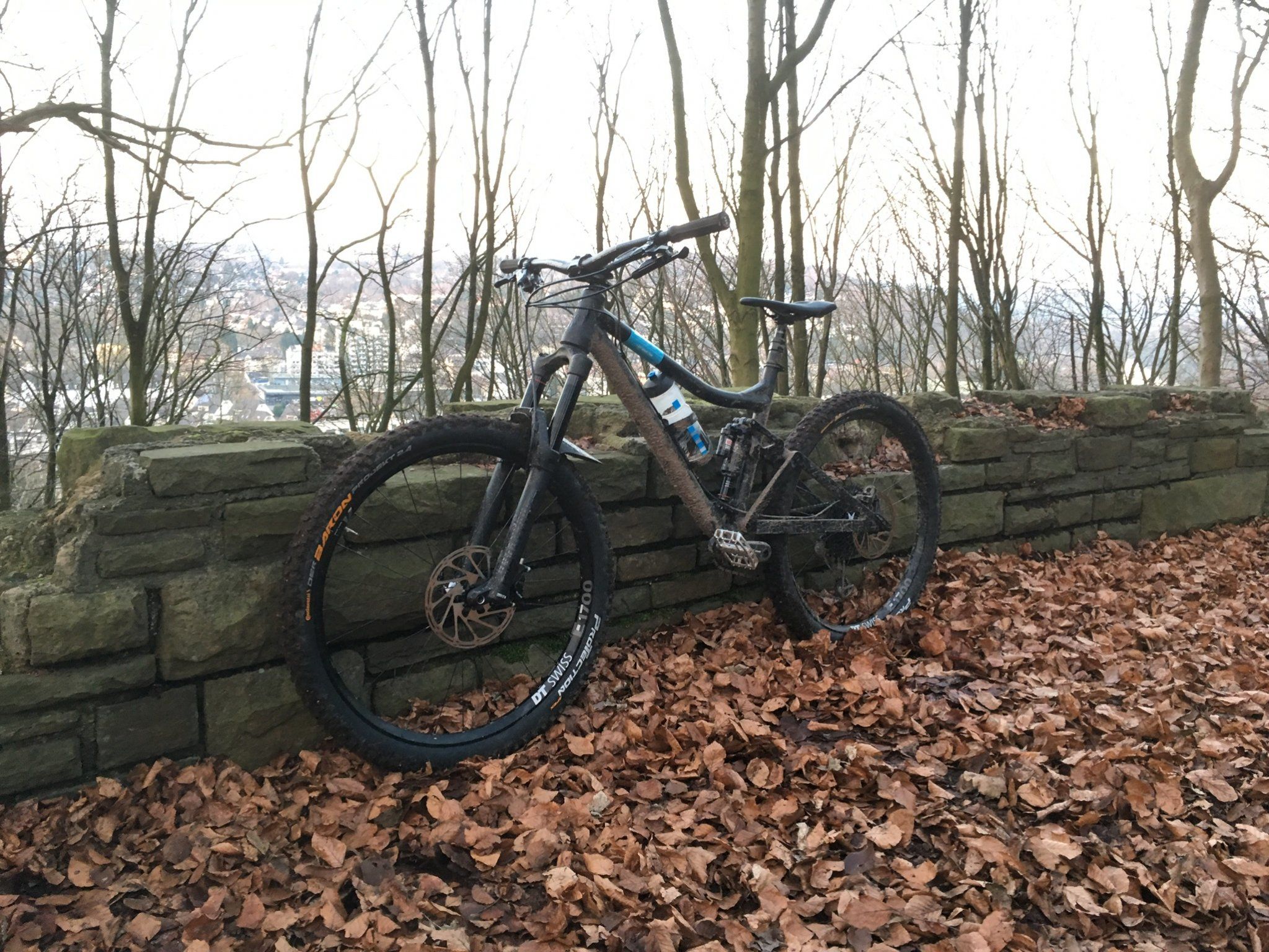

Hallo Leute,
ich lese hier schon seit Monaten mit und habe mich dann zu Weihnachten selbst beschenkt. Ist ein Coal Trail in L mit einigen Anpassungen. Last ist da auf alle meine Wünsche eingegangen. Top! Nur die Laufräder musste ich selbst besorgen und montieren. Zu den Fahreigenschaften kann ich noch nicht viel sagen. Ich war erst einmal unterwegs und das war eine einzige Schlammschlacht.
Die Lackierung ist auf jedenfall der Hammer. Den vollen Effekt kann man nur live sehen und kommt auf keinem Foto richtig rüber. Wer sich unsicher bei der Farbe ist, kann ich nur jedem empfehlen sich die Räder mal live anzuschauen.
Hallo Leute,

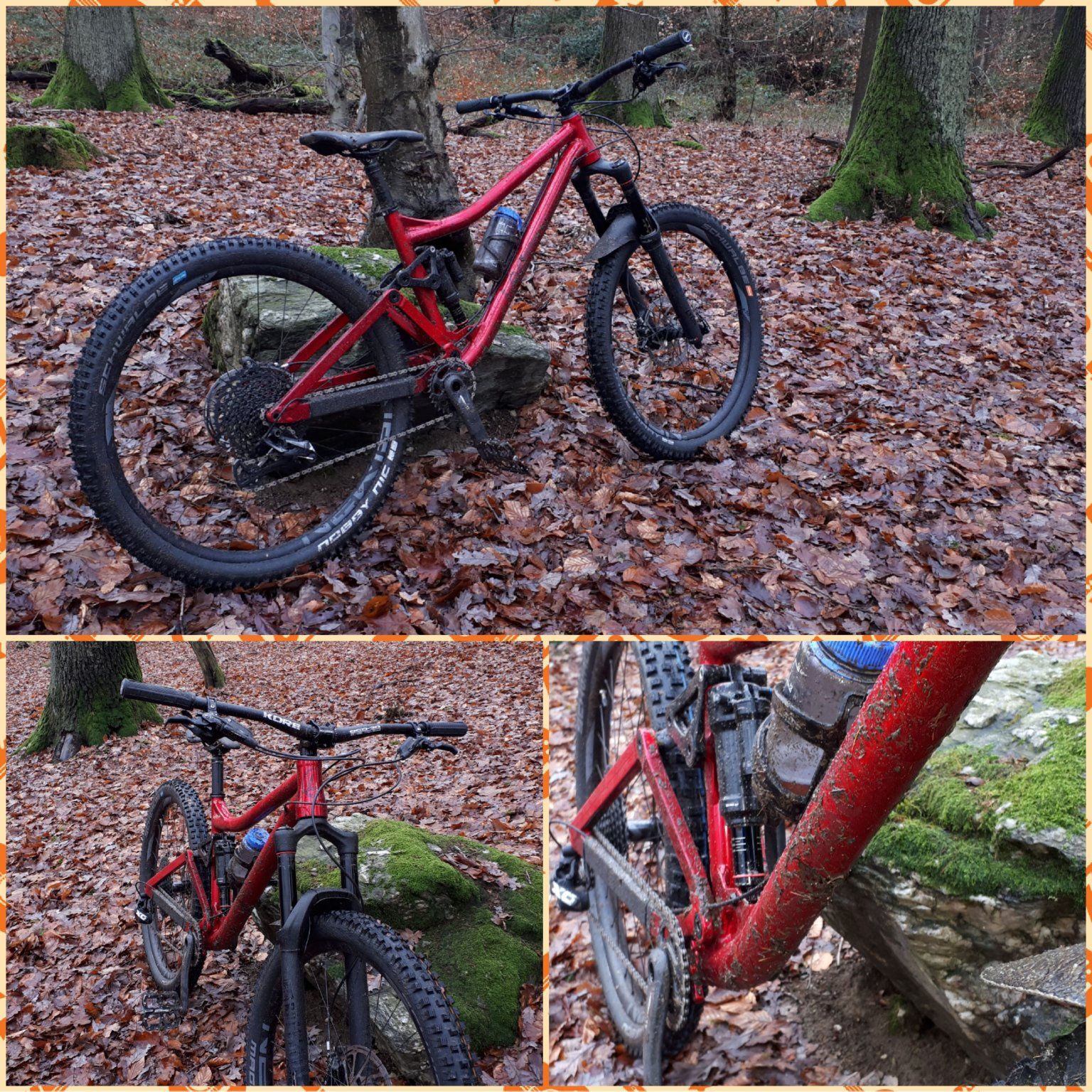

Anhang anzeigen 684798 Anhang anzeigen 684799 Anhang anzeigen 684800
Gefällt mir! Vor allem die Newmens. Wie ist das Gewicht? Was ist das für eine Kurbel? Einzig die SRAM-Bremsen sind imho ein Schmarr'n. Habe selbst und bei einigen Bekannten soviele Defekte gesehen und dann das mühsame entlüften...

Hätte übrigens nicht gedacht, dass ich noch einmal wieder so gern mit Flasche fahre. Ein simpler SKS Slidecage und eine 750ml Schwalbe Flasche passen prima rein, die seitliche Entnahme geht tadellos; beim Einlegen muss man etwas drücken. Rahmengröße L.
